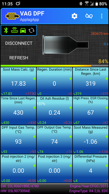

ABSOLUT написа:Имам от тези китайски OBD модулчета ELM327, инсталирах си VAG DPF преди малко, закачих ги и ми показа следните стойности, но не мога да се ориентирам кое какво е. Вие какво мислите гледайки показателите?
VAG DPF.png (156.92 KиБ) Видяна 14303 пъти
DoH_KuXoT написа: Тази версия има леки разлики с тази , която аз ползвам, може ли да видиш коя точно е по ред версията която си инсталирал.
сле 6-7 грама на първи прозорец ще почне да регенерира това са изчислените по алгоритъм грамове.
Минал си 319 км от последната регенерация - прозорец 3
Изминали са 430 минути от последната регенерация прозорец 4
Прозорец 5 не му схващам идеята при теб, при мен показва 54,6грама 78% , при теб е в литри и е на 137 %
Прозорец 6 е работата на ЕГР в момента процентно затваряне
7 и 8 са ясни - там става 600-560 градуса при регенерация
9 са реално измерените стойности уж, никога не са еднакви с изчислените, обикновено са доста по-малко.
10-11 са следвпръсквания с цел по-бързо достигане на 560 градуса и старт на регенерацията
12 при мен е трето следвпръскване - при теб е деференциално налягане и не мога да се произнеса какви са допуските му
Не знам заради версията на софтуера или заради разликите в двигателите, но при теб е леко разминато , описал съм разликите, по същество е същото , така че наблюдавай какво се случва и ще си ги коментираме при нещо което те озадачава или пък откриеш нещо, което не сме коментирали.
ABSOLUT написа:Много ти благодаря за обясненията,
за сега ще понаблюдавам програмата за да се ориентирам кое какво е.
Този бар под надписа "refresh", който е на 84%, това означава че филтъра ми е запушен на толкова проценти ли?
Иначе версията на VAG DPF която инсталирах е "Release 3.3.0"

DoH_KuXoT написа:Прозорец 5 не му схващам идеята при теб, при мен показва 54,6грама 78% , при теб е в литри и е на 137 %
