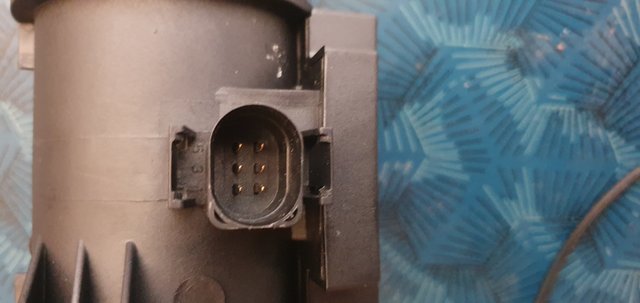

Дебитомера отчита ли температурата на входящия въздух освен количеството?
При мен беше абсолютен цирк заради липсата на един 2kΩ-ов термистор. Купих нов дебитомер Бош, с който колата беше още по-зле. Разликата е, че съм с бензинов мотор, но двата дебитомера се различаваха само по една буквичка А, накрая.
Снимай букста - дали е с 5 пина. После мери между 1 и 3 краче

Здравейте,ето я буксата,но е с 6 крачета.Дебитомера е пиербург
Между 1 и 3 краче колко ома трябва да показва. Проблема е че като сменях дебитомера ме бях откачил акумулатора и беше набило грешка "open to short to ground". Явно е трябвало да се изчисти грешката зада работи коректно дебитомера.Но снощи първо с 160-170км/ч. не влезе в авариен режим.После пак я тествах и пак нямаше проблеми.

Този, който си снимал новия ли е или стария? :screwy :rolleyes

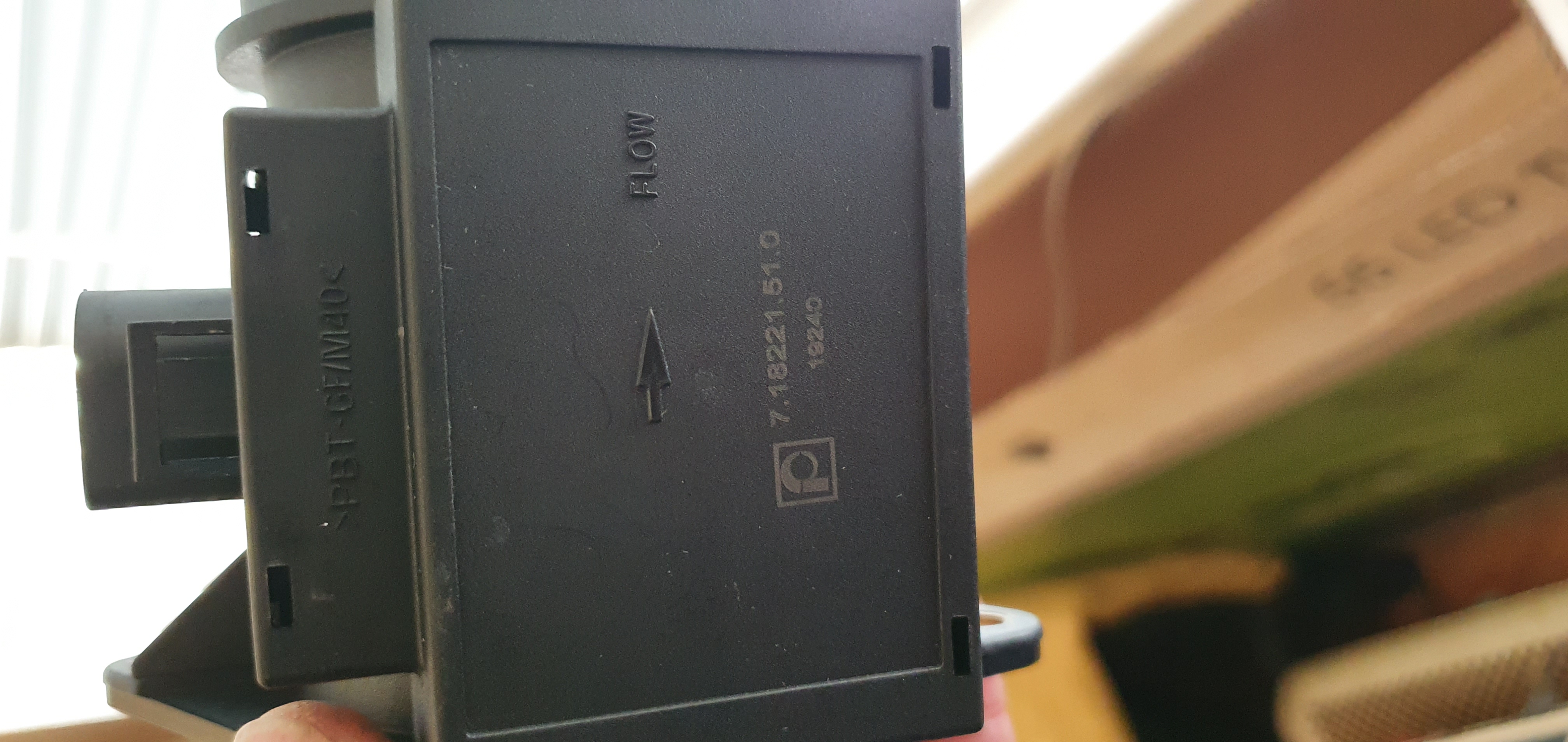

Здравейте,новия е,но като почна да прекъсва колата го свалих и сложих стария.С днешна дата съм с стария дебитомер и новия N75 клапан и колата върви на бургия нема никакви ядове,без да влиза в авариен режим. Явно в мен е било грешката(можеби),като съм сменял дебитомера несъм махнал минуса на акумулатора и е набило грешка и като запалих колата е била в авариен режим и оттам прекъсването.Но докато всичко и е окей няма да я пипам за момента.Благодаря за помоща.

Не знам - аз като го гледам този, новия - имам съмнения, че не е за AHF. Какъв номер има на него?
pekakata написа:С днешна дата съм с стария дебитомер и новия N75 клапан и колата върви на бургия
Тогава давай газ и не мисли за глупости :th_up
