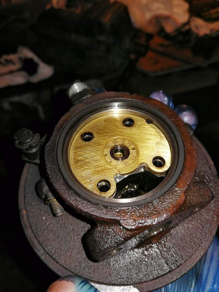

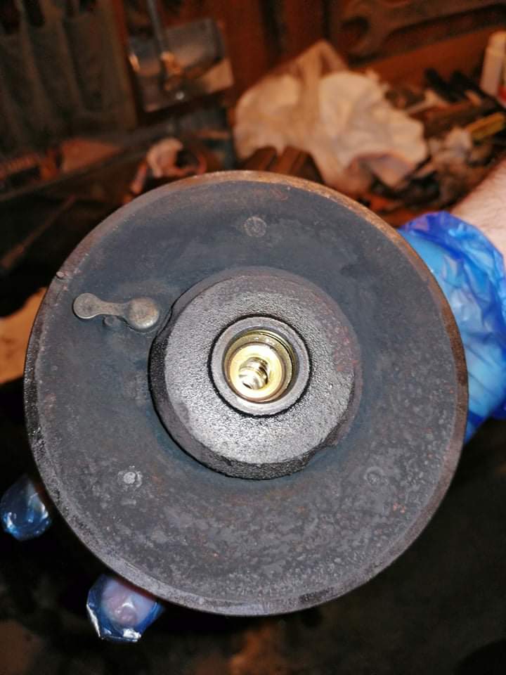

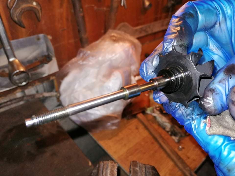

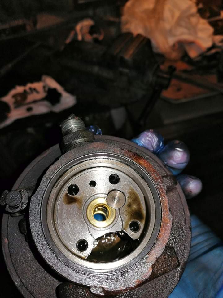

Ето малко снимки от днеска понеже и аз съм на вълна турбини... След напълване на турбото с масло за няма и 2 минути веднага протича в студената част, след малко повече време и в топлата протича което не е нормално. Разглобих за оглед да погледна и на пръв поглед се вижда че оста е посиняла от прегряване и маслото е коксувало по сегмента и от там вече не оплътнява и влиза в горещата страна. Картиджа може да се рециклира, но не си струва като нов балансиран ротор на мелет е 300 лева.
Първо се слага бронзовата втулка, после това кръглото което държи втулката да не превърта, след това е лагера и опората.
На оста имаш сегмент който оплътнява да не изпуска масло в горещата част и вътре в самия картидж има зегерка която ограничава бронзовата втулка аксиално. Преди топлата перка има топлинна шайба.
Откъм студената страна има лагер в самия диск със сегмент, на мен точно от там ми изпуска и един пръстен с квадратен профил който оплътнява диска да не протича. След това е ясно перката влиза и се стяга гайката която е с лява резба.
Ако сте решили да правите хибридно турбо ви трябва охлюва, диска и лагера със сегмента, съответно и перката. След това ви трябва баланс, за по любознателнателните ще покажа как става, само че друг път.

Симптомите при мен бяха че пуши при палене особено и като я оставя да работи на празен ход и топла пак си пропушва. Аромата си е баш на масло. Свалих турбото и премерих оста с магнитната стойка, радиално 5 десети луфт.
Посиняването е от прегряване или недобро мазане.
Ремонтния комплект е към 100 лева, но оста е отделно към 100 и няколко лева, студената перка и тя е около 50 лева, ама баланса няма как да направиш, та по добре е да купиш нов балансиран картидж, геометрията трябва да провериш да не е крива, ако е крива и геометрия трябва.
Другото много важно е да промиеш или смениш тръбички те за мазане и оттичане на масло от турбото. Картетната вентилация ако е запушена ще прави голямо налягане в картера и от там влошава оттичането на маслото

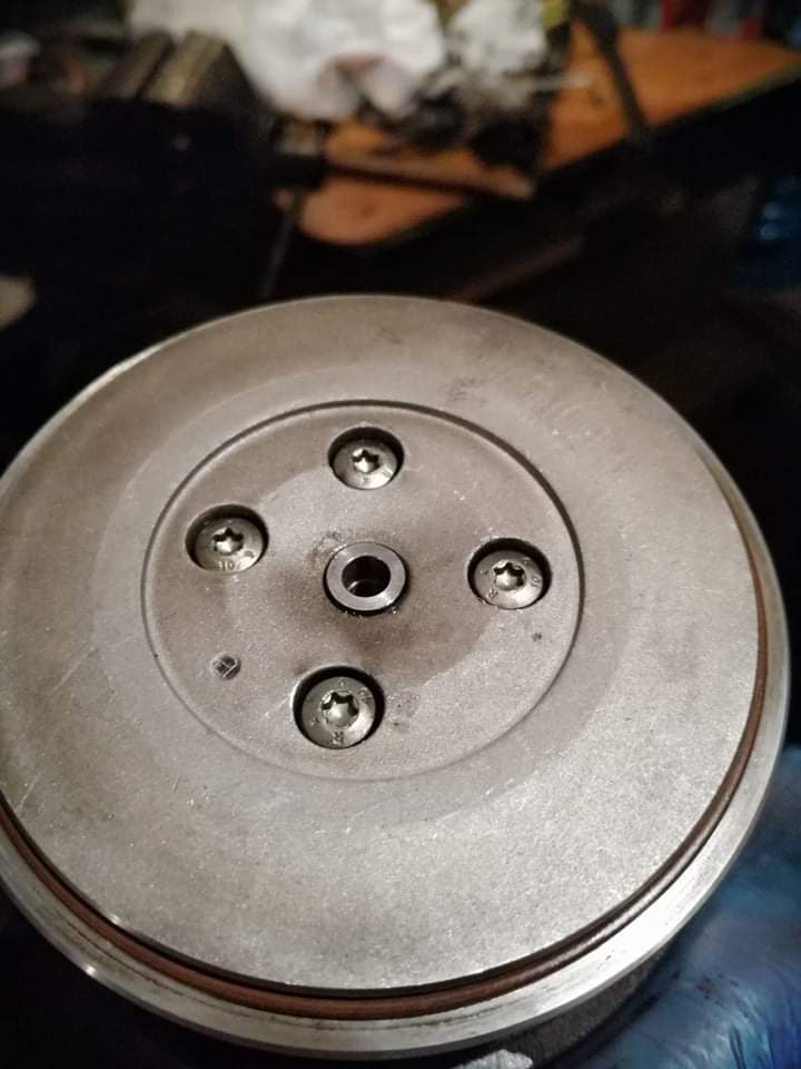

Ако не си наясно какво правиш, не се захващай сам. Средна част си купи на Мелет, тя е балансирана само я монтирваш, гайката която държи перката не се пипа на новата, щото мръднеш ли я край, баланса заминава, преди това развий трите винта на геометрията и огледай лопатките за криво, внимавай да не обърнеш гривната на геометрията, бележи я преди да я извадиш и с трите ролчици внимавай че падат. Ако е крива и геометрия трябва нова някъде около 150 лева беше на мелет.
Ако си решил сам да правиш ремонта ще слеза в мазата да ти наснимам и геометрията, само си намери звездогаечен 8 и 10мм и торкс Т20, хубав и здрав бит, че с геобразни е опасно
