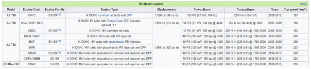

Сигурен ли си за кода на мотора, аз поне за такъв при пасат не знам (може и да има, просто аз да не знам).
https://de.m.wikipedia.org/wiki/VW_Passat_B6
дай на долу докато излезе таблицата с дизеловите двигатели.
и една по-кратка табличка

Какъв и ще да е, от Пасат е различен. От Голф, Октавия, Ауди А3 и Сеат Леон трябва. И да е същите букви(то там осемклапанови няма други, че при Пасата са два-три, ама не вършат работа).

не никой от пасат не ти върши работа търсиш същия от голф5/плюс,Октавия 2,Кади,Сеат Леон/алтеа,Ауди А3
