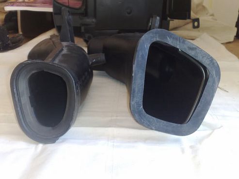

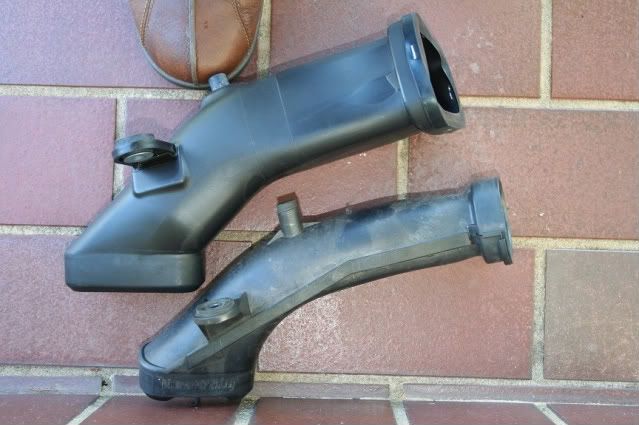

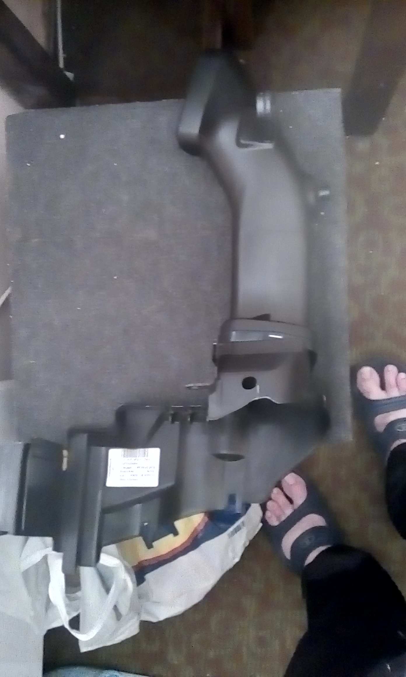

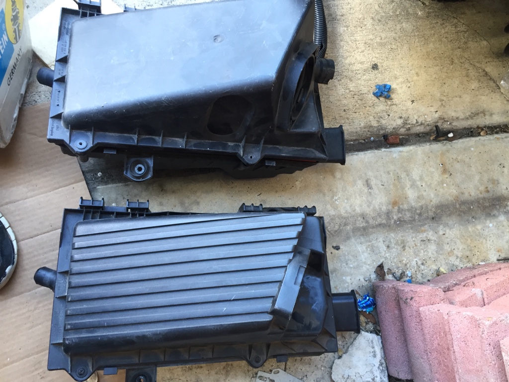

Шнорхела на 1,9 Тди 110, 130, 150, 1,8 Т, 2,8 и Р32 е еднакъв, по голям е единствено във версията Р32 ДСГ, горе на снимките съм показал шнорхела и ако ще слагаш такъв леко се разширява дупката отдолу на въздъшната кутия(аз така бях), после намерих въздушната кутия от Ауди ТТ3,2(първо поколение), тя е същата като на Р32 Дсг и вече големия шнорхел пасва перфектно, но дебитомера е още по голям и се наложи леко да нагрея маркуча от АРЛ за да влезе. Дебитомера на ПД150/Вр6/Р32 е 80мм, на Р32 ДСГ е 84мм.
Въздушната кутия на АРЛ 1J0 129 607 E, дебитомера е 0281 002 461.
Ако решиш шнорхел да копуваш ми кажи да ти дам номерата на трите части които ти трябват. Налага се леко да се изреже долната част на кутията и леко се изрязва пластмасовата тава на акумулатора че е бая голям шнорхела и опира в нея

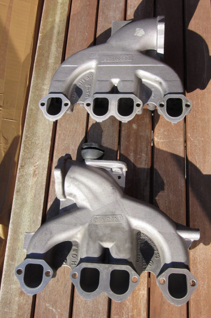

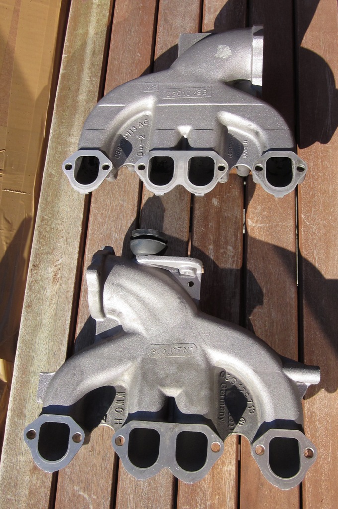

Обърнат значи колектор от надлъжен двигател на пасат ПД130, голфовия колектор сочи към ремъка, а пасатовия сочи на другата страна.
По принцип се слага за да е по къс турбо пътя и да не прави големи завои тръбите, ама според мен няма да стане, щото такъв колектор отива директно в интейка
- Прикачени файлове
- Ето нормален и обърнат колектор. Ако сложиш обърнат вече забравяш за кората щото тръбите я надигат и не става вече. Оригиналните тръби вече също отпадат, дефакто ти трябва къстъм интеркулер с тръби, за да монтираш такъв. Такъв колектор слагат "батките" с големите турбини за да е къс турбо пътя и съответветно лага намалява

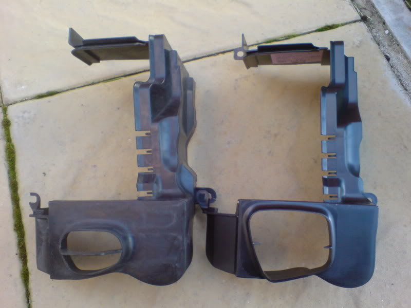

Истинското ограничение в системата за всмукване е тук, сам забелязваш колко е малък отвора, реално след кутията тръбите до турбото са 80мм а преди кутията е малка тръбата, англичаните масово слагат такъв шнорхел и твърдят че ефект има, аз също твърдя че ефект има мотора веднага си смени гласа.
Говорил съм с много спецове по въпроса и гледат с насмешка и ми казват че мога да го махна, да мога но двигатела почва да тегли топъл въздух от коша.
Да се изведе къстъм тръба до отпред също не е оферта, риска от всмукване на вода е доста голям, пък и така всичко е ОЕМ.
