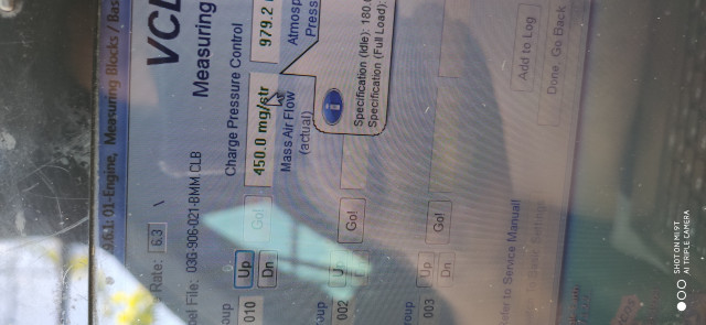

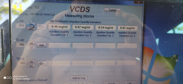

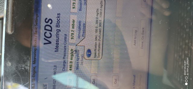

Мнениеот crazyspawn » Пон 31 авг 2020 13:06
Ето данни на дюзите и още нещо но те се менят и са различни постоянно
и малко други данни които ме притесняват.
