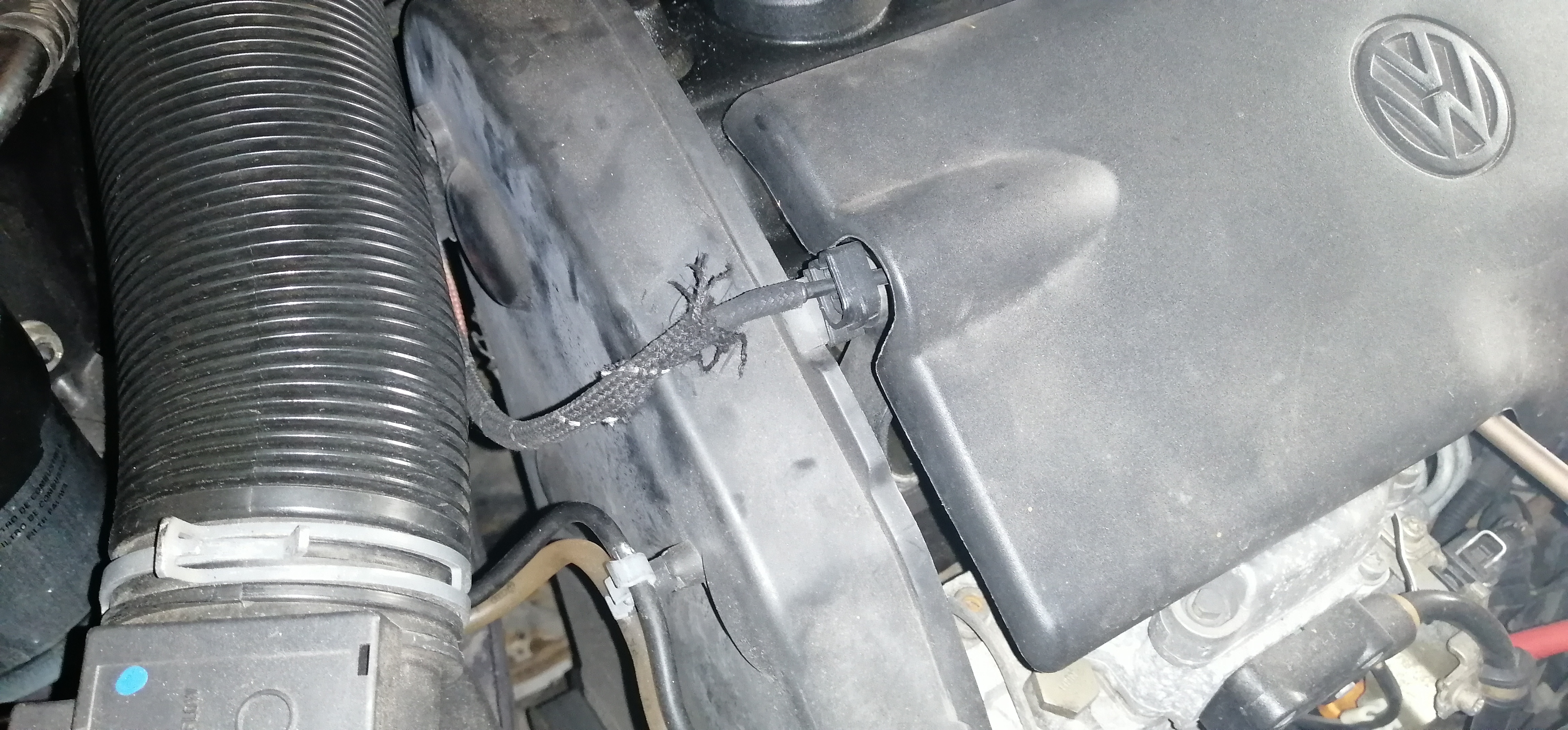

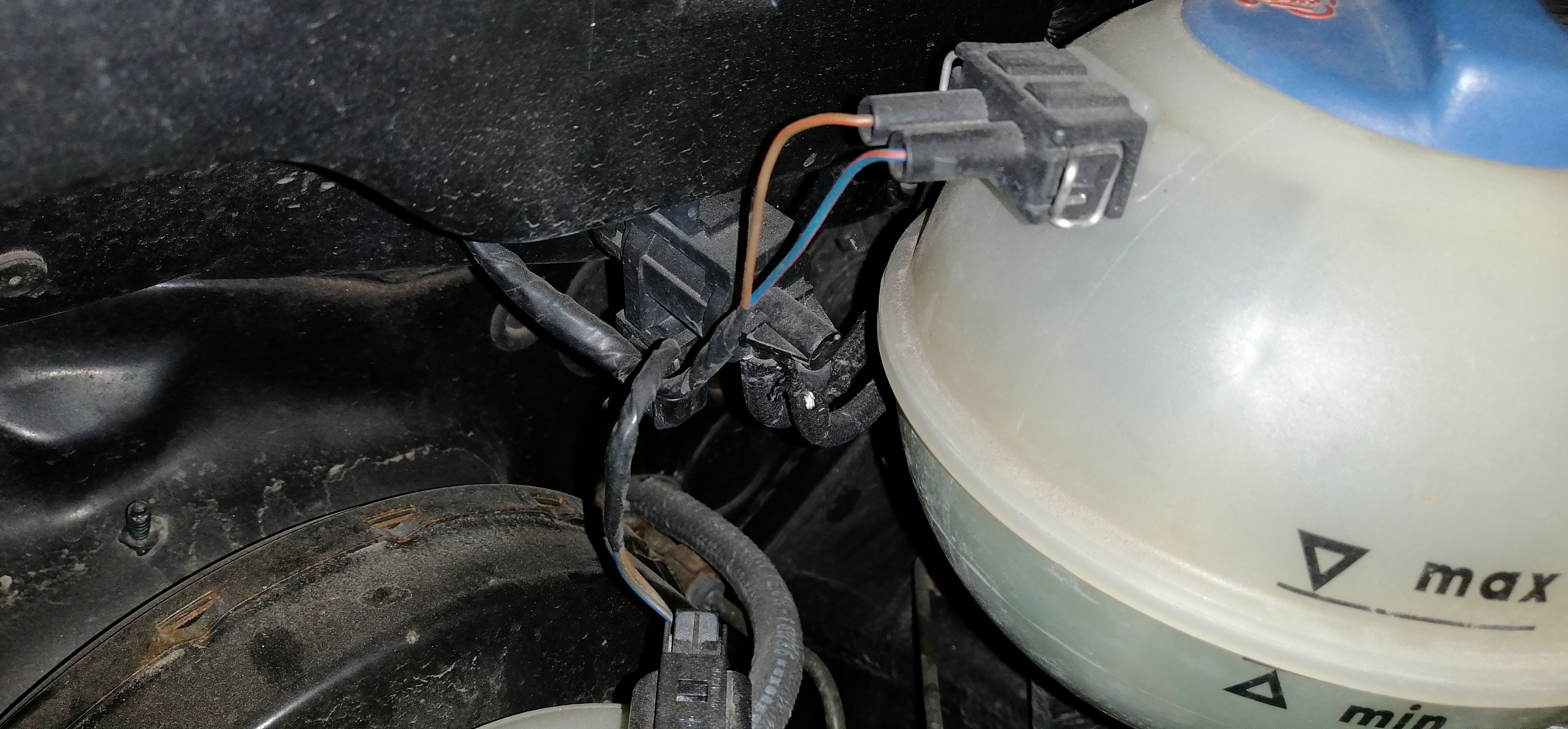

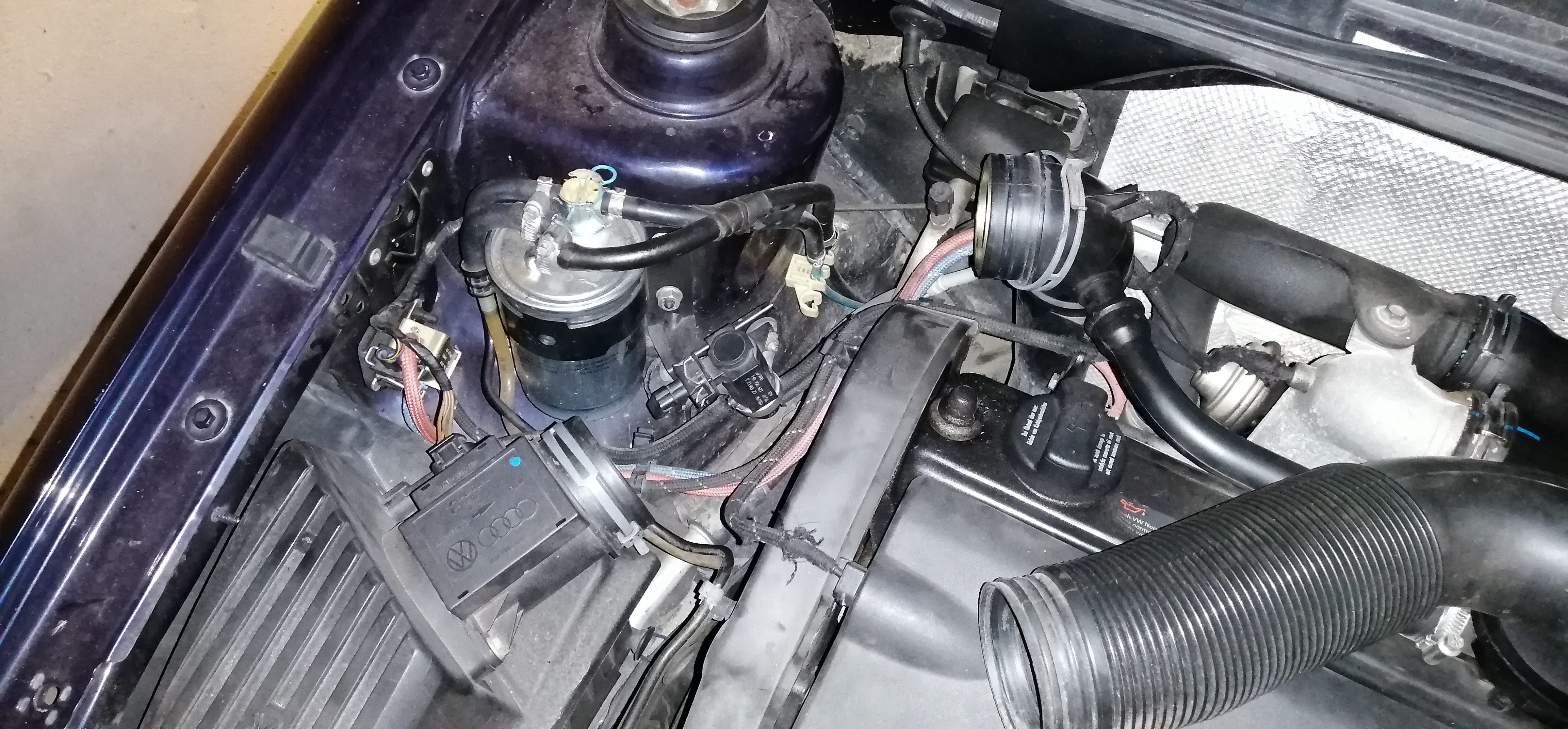

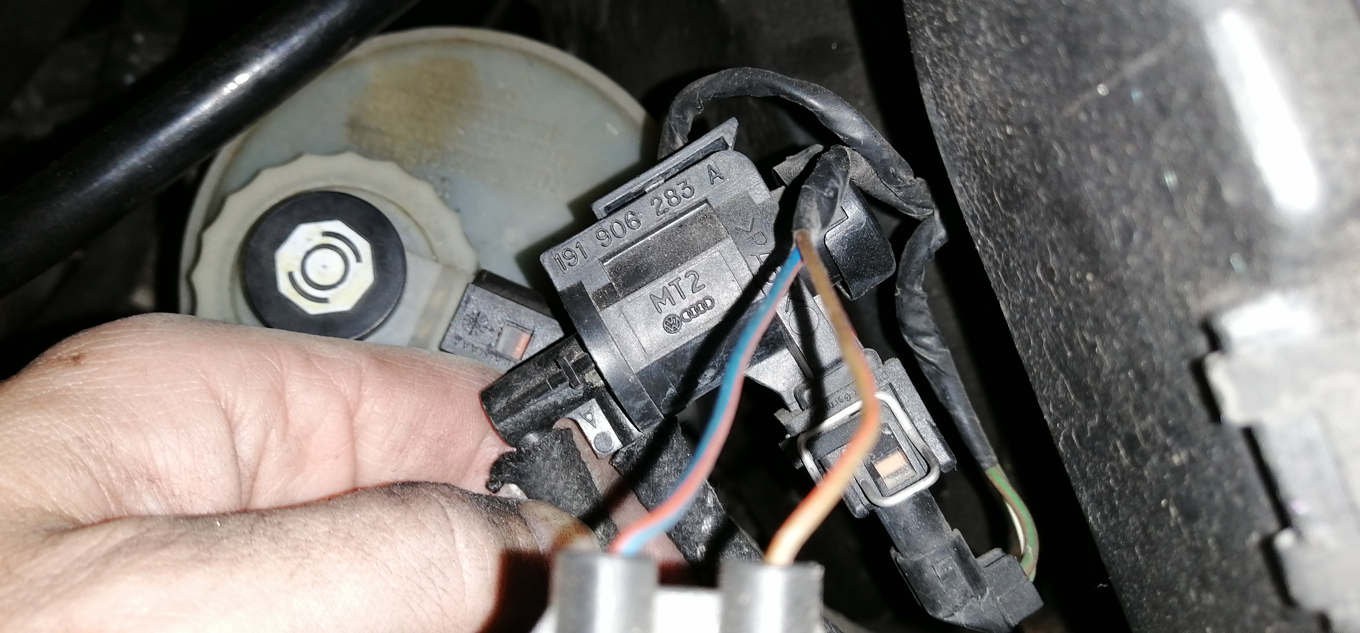

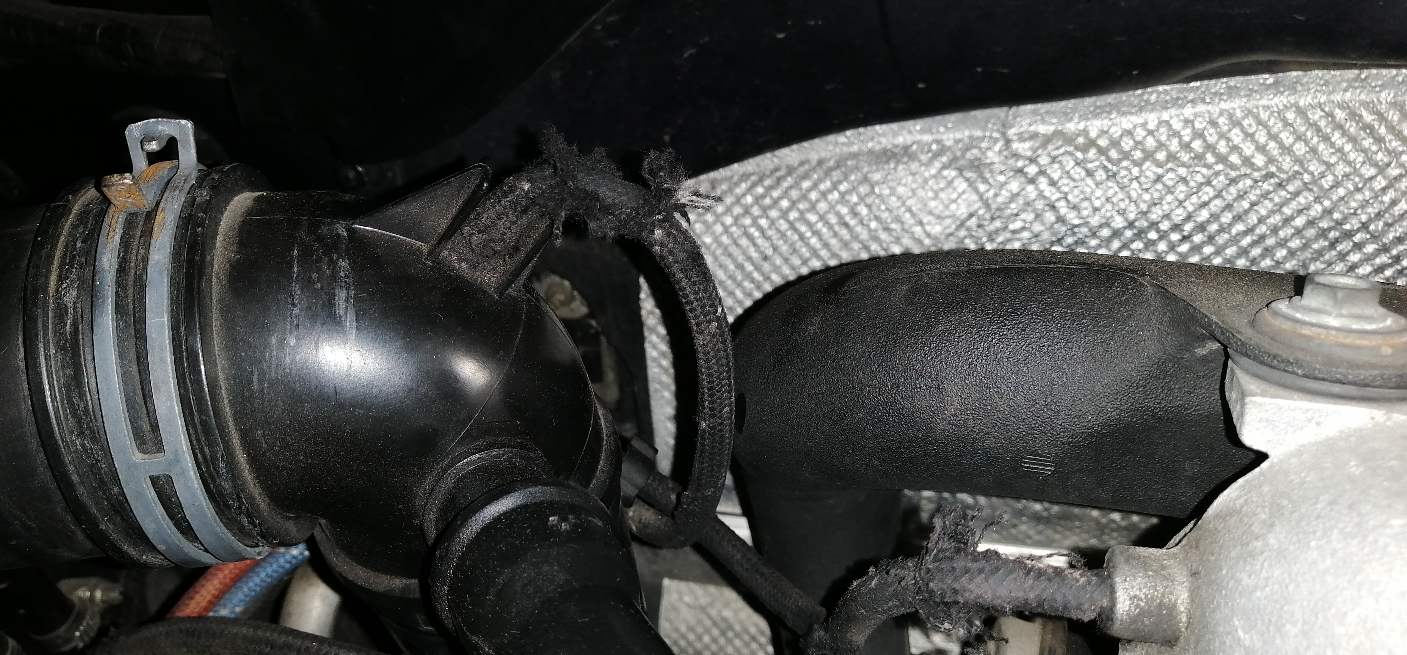

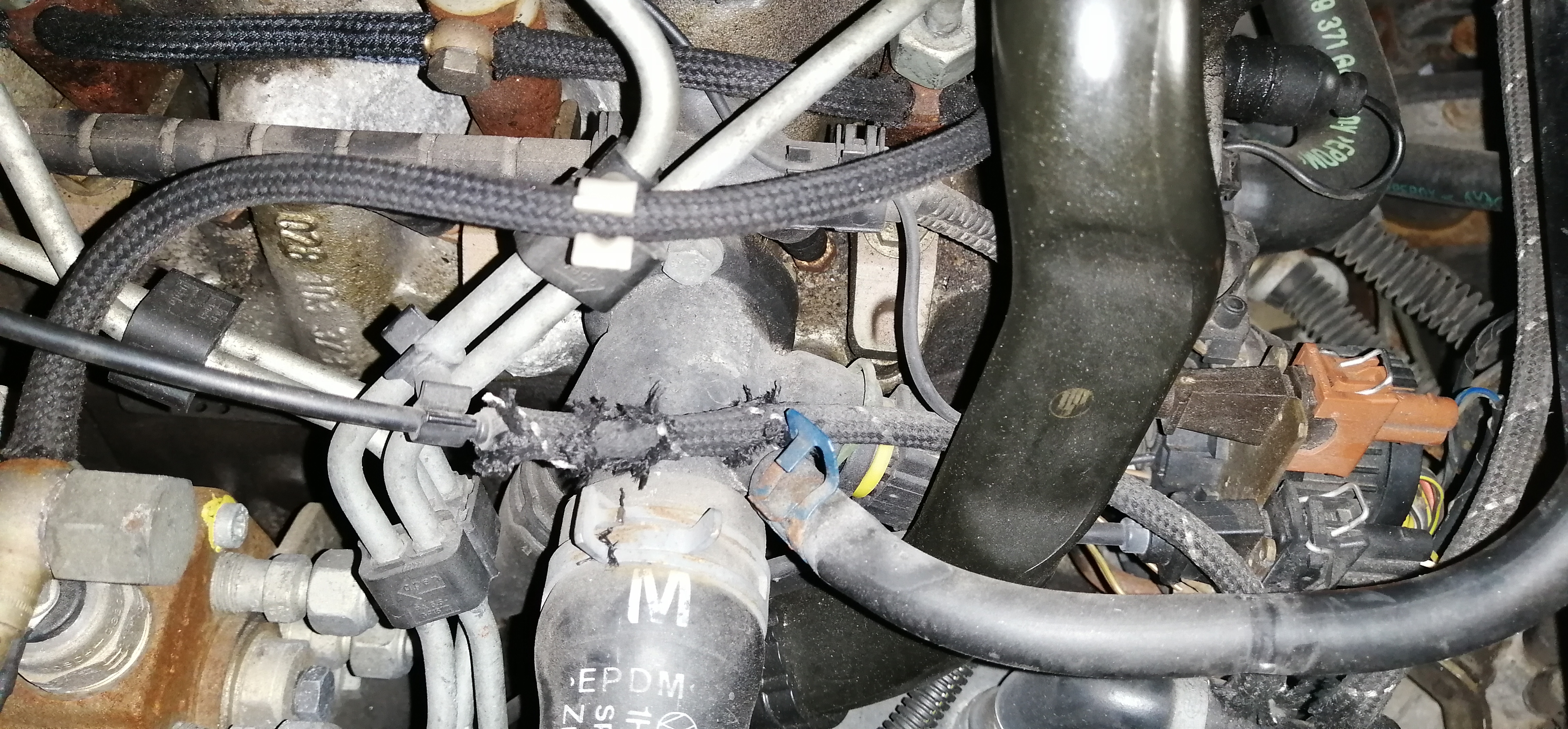

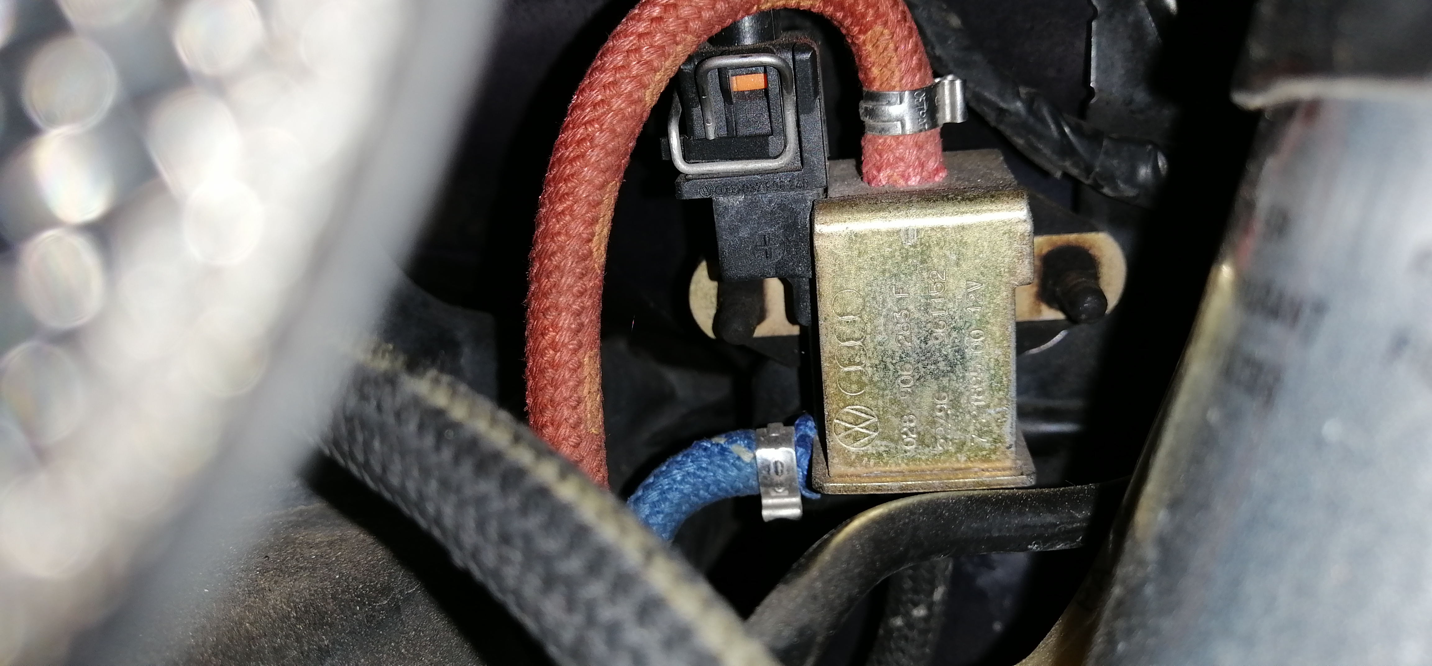

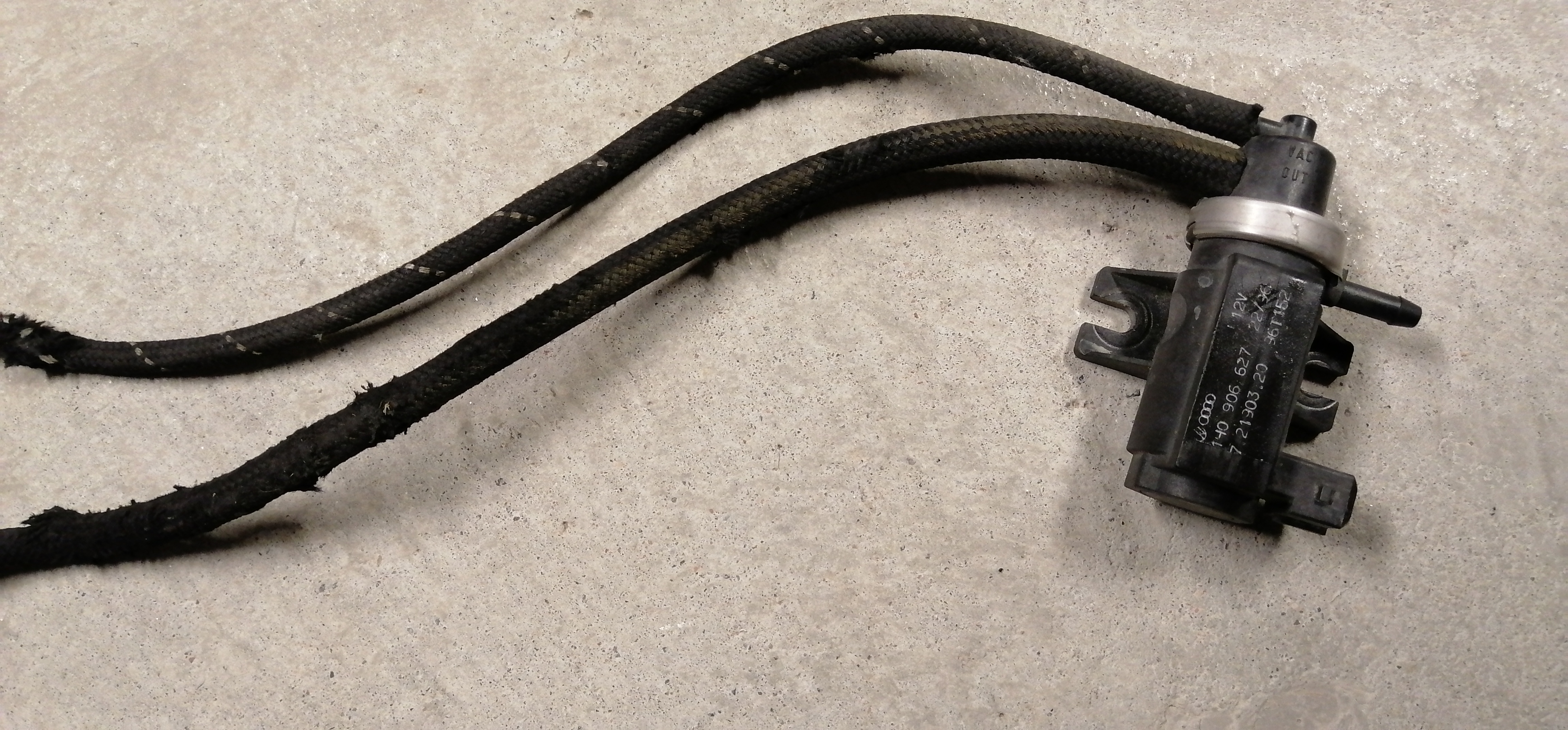

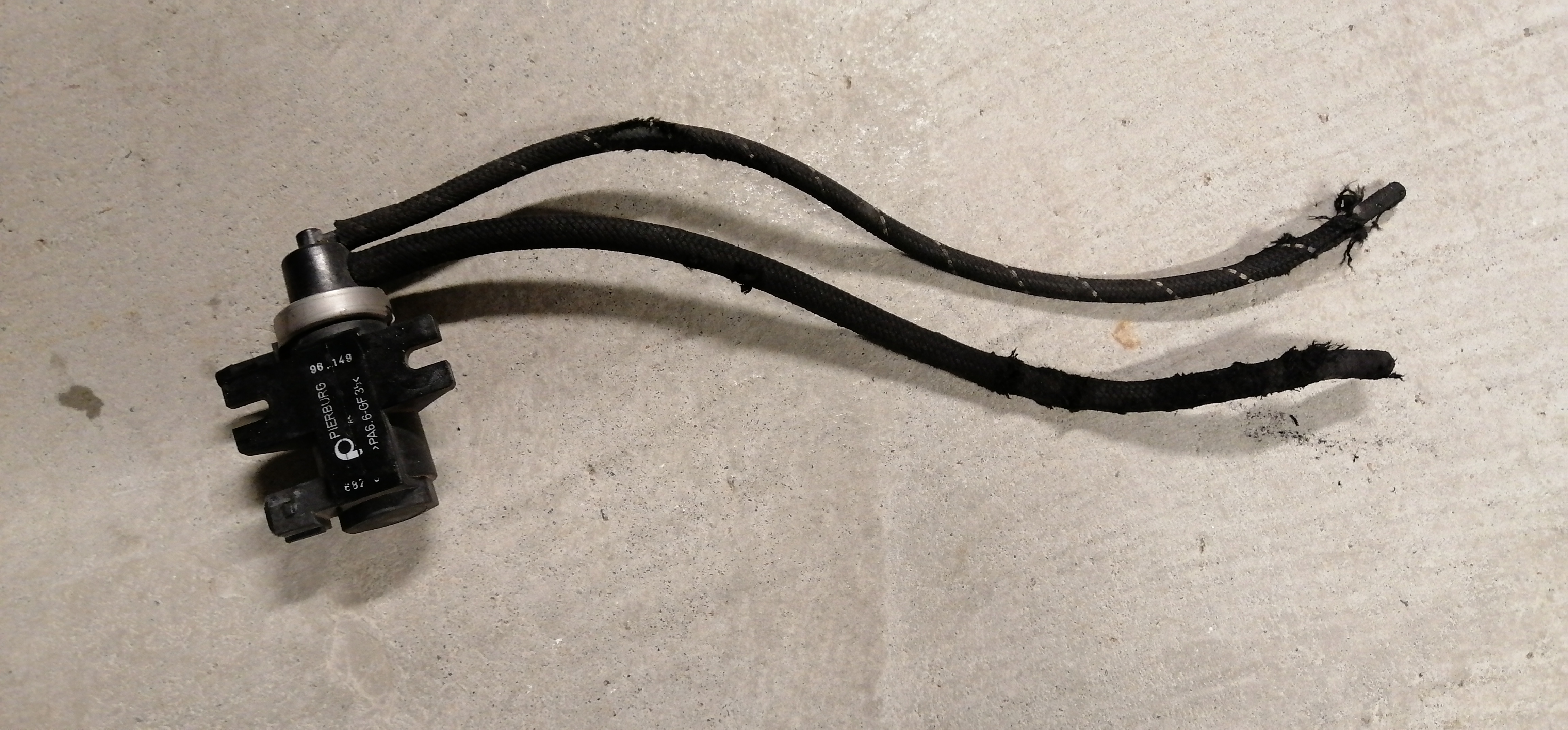

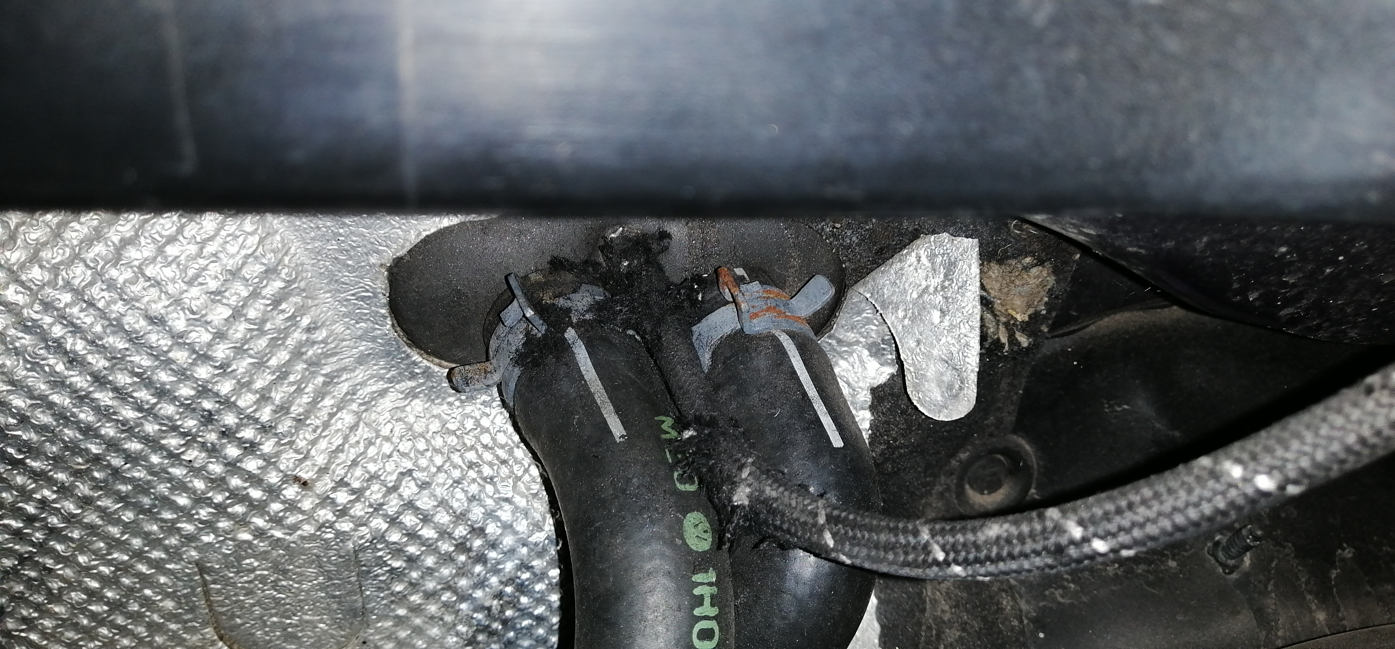

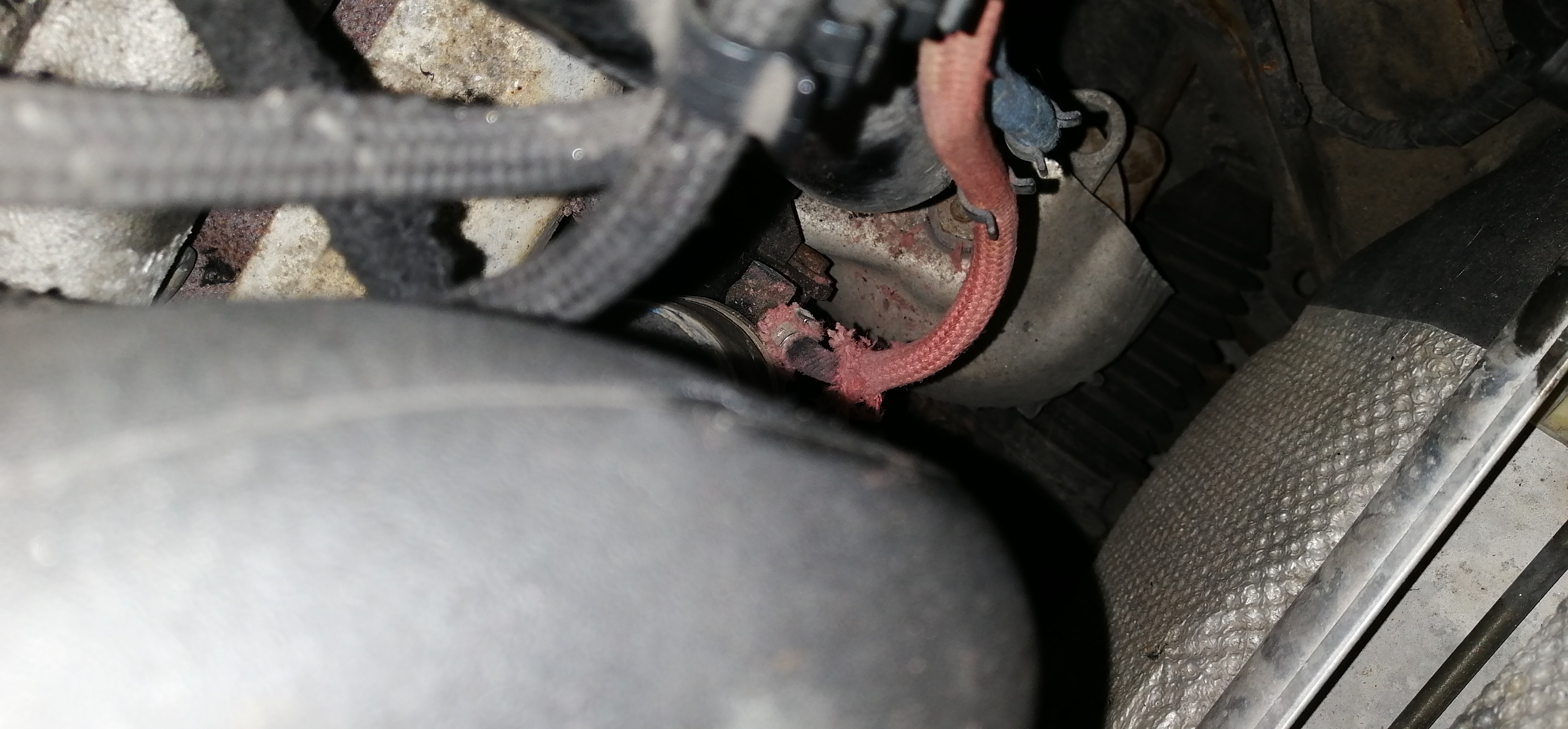

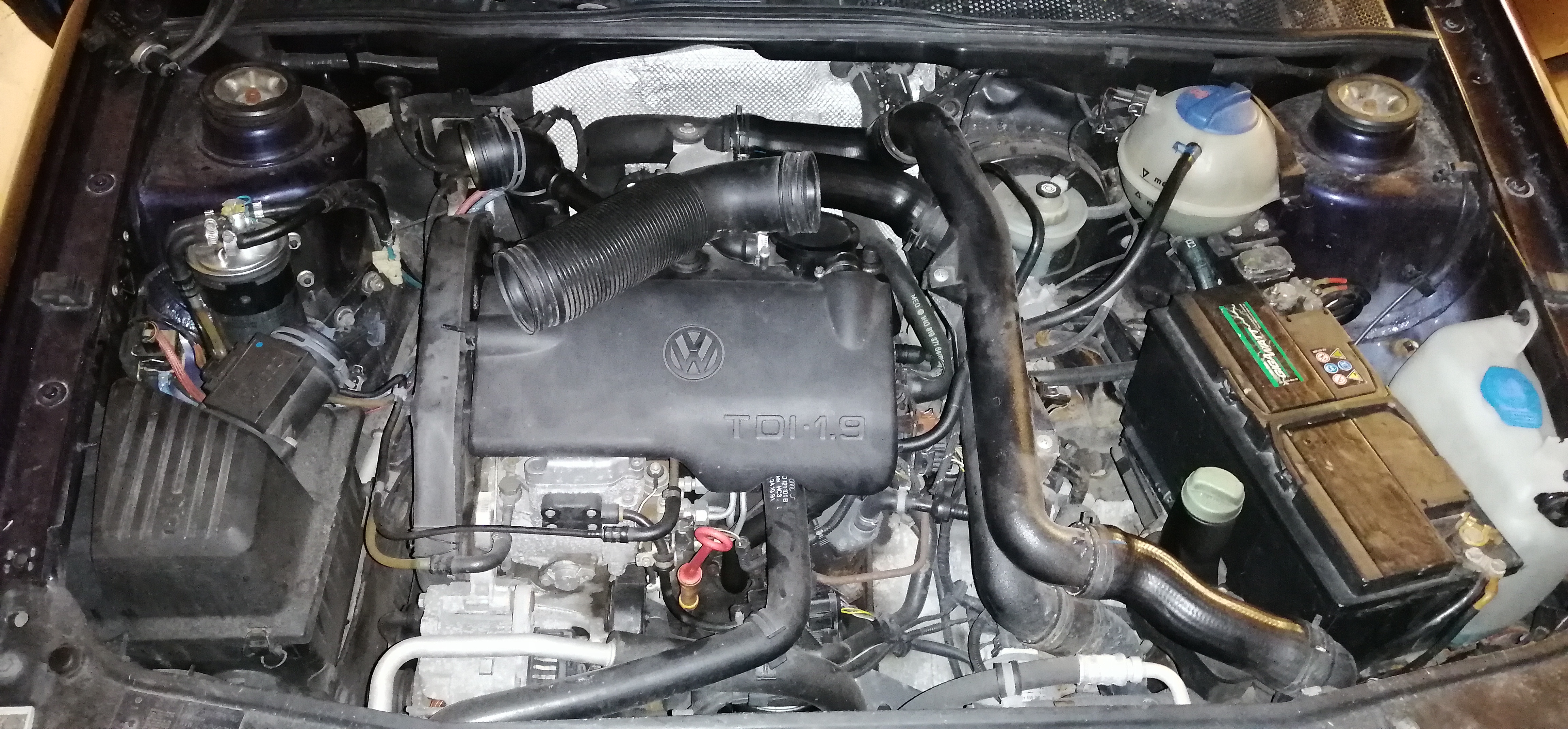

Здравейте отново,
ето няколко снимки на двигателя и компонентите.
Демонтирах един клапан, обаче не се чуваше звук при контакт от него, иначе мисля, че е здрава мембраната.
Дебитомера, не знам как да го проверя!?
Малките маркучи, видно имат протриване на места.
Пак пуши при стартиране.

Re: WV Golf 3 TDI - Пуши и губи мощност
Мнениеот bobitur » Съб 19 сеп 2020 8:35
1з е със сигурност по снимките н75 е от 1з.

Двигател: AVF
Мнениеот kukata_pasat » Съб 19 сеп 2020 14:24
Провери щателно всички вакуми един по един по един и да не ги объркаш кой от къде е.
Мнениеот Водния дух1 » Съб 19 сеп 2020 14:27
N75 Е клапана със синия и червения маркуч. Единия маркуч от клапана се закъсва често долу към турбината.
Д. Пеев
Мнения: 36
Регистриран на: Нед 14 окт 2018 19:11
Автомобил: Volkswagen Golf Mk7
Двигател: 2015
Мнениеот Д. Пеев » Съб 19 сеп 2020 17:23
Прегледах ги, доколкото виждам на места са с протрита оплетка но не и скъсани.
Синият и червеният отново така.
Със сигурност вече мога да кажа, че нямам никакъв шум при контакт, единствено има цъкване от ГНП-то.
Към колегата stefan4o- от към гърба на талона фигурира само име и адрес на собственика както и ВИН номера отново.
