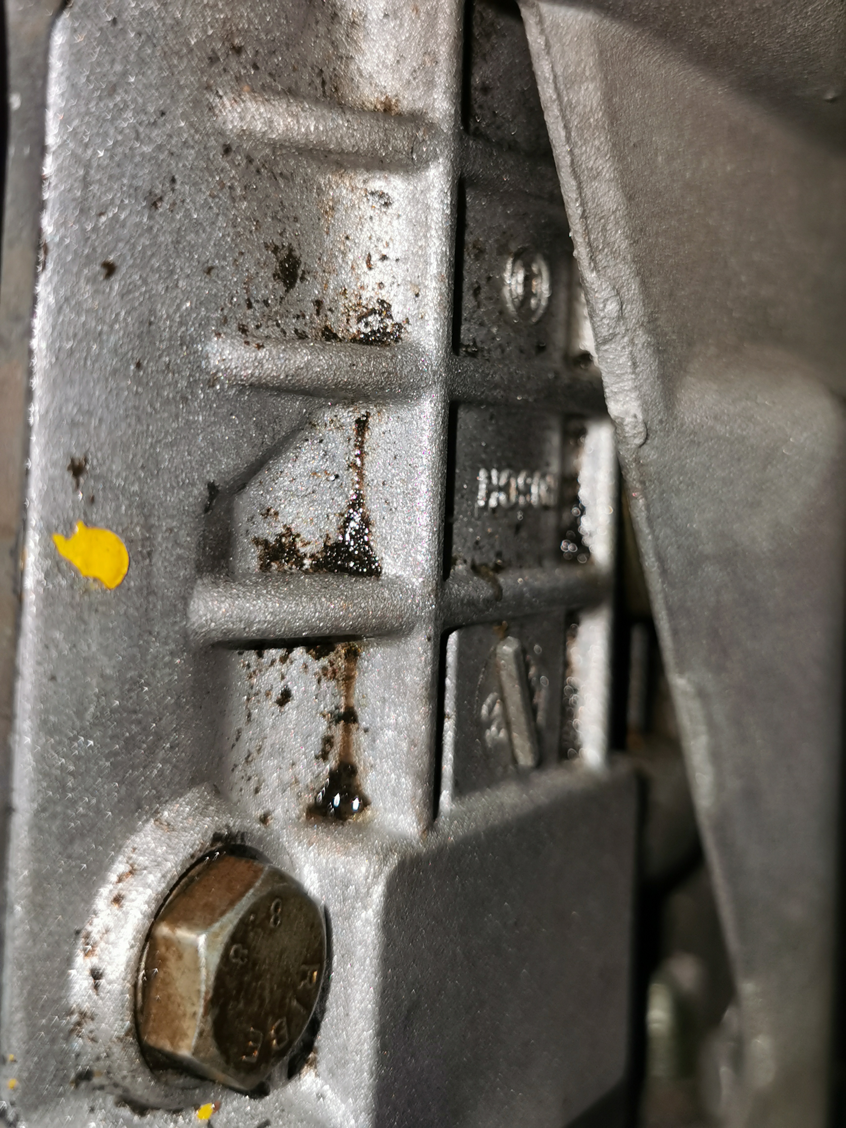

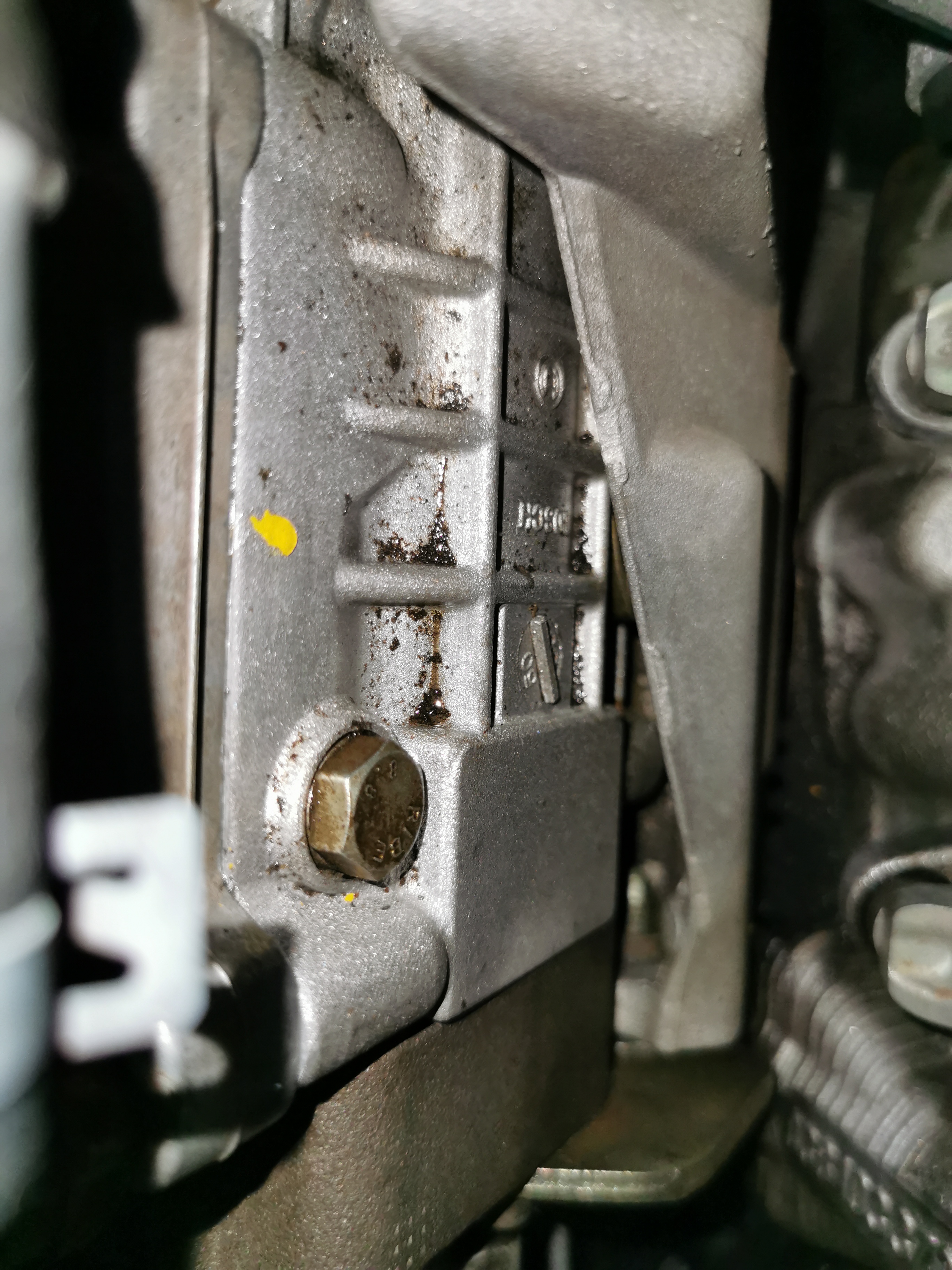

Колеги от едно извесно време гледам че леко се е насъбрала една течност точно зад ГНП-то и пипнах да видя и миришеше на нафта. Чудя се от къде точно от ГНП-то идва и колко пари ще излезе поправката. Колата е голф 4 1.9 ASV 110кс.

Най-добре да се смени целия комплект с уплътнения и дифтунги плюс семеринга на вала. Сваляне качване смяна на всичко и регулировка е към 200 лева.

Послушай Зиното -всякакви полу-ремонти после ще ти излязат скъпо.

Ясно, а може ли от там да е причината от време на време да усещам миризма на нафта в купето?

Може.При мен също взе да понамирисва. Но,не е лошо да огледаш всичко. Помпата започва леко да сълзи,после се засилва и започва да тече,ако не вземеш мерки.

Почва леко да капе по маркучите за водата, те изгниват от нафтата и се пръсват без зор.
Смъкване и ремонт му е майката.
