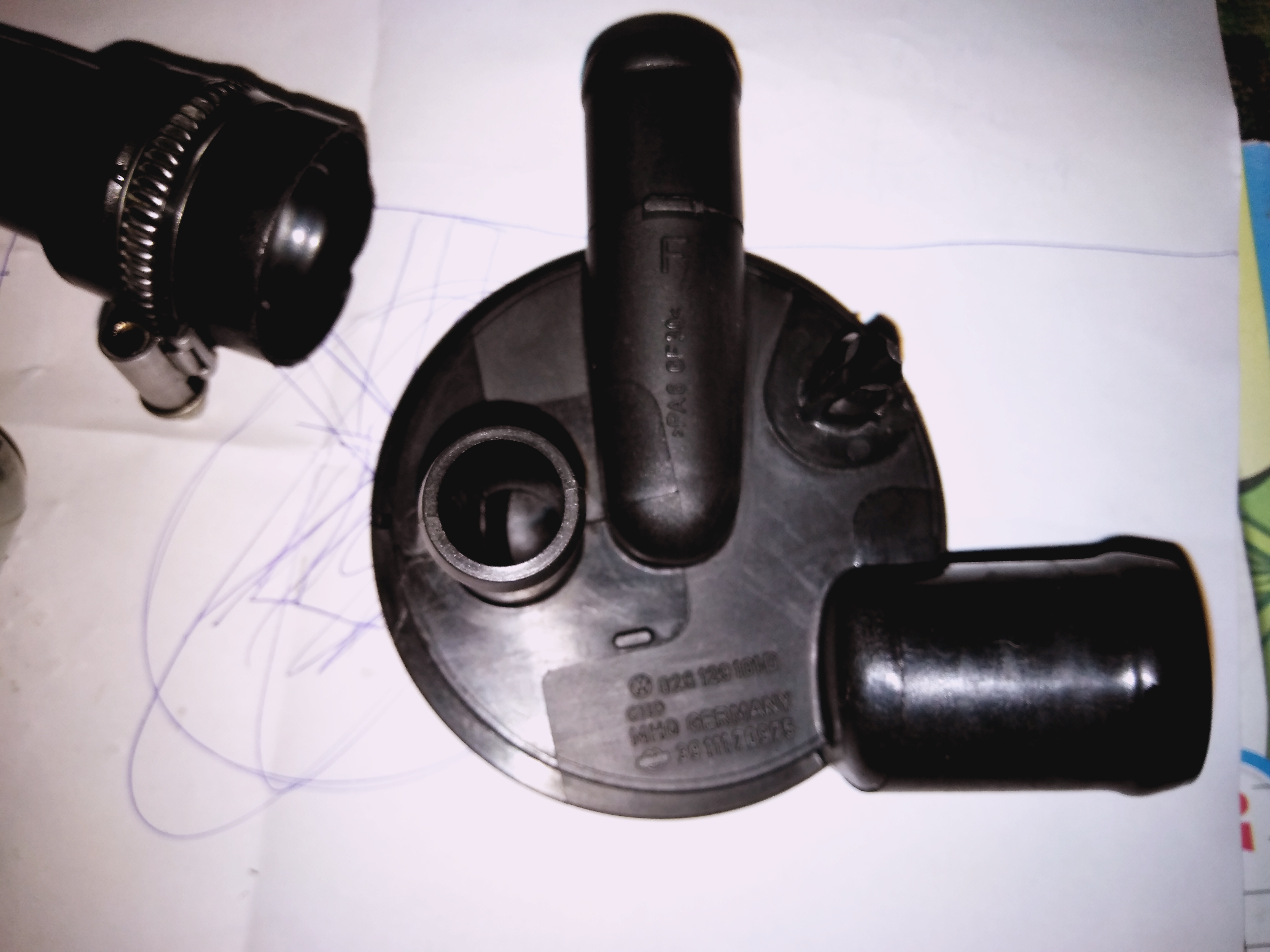

Пуснах снимки.
На втората се виждат и трите щуцера. Този, на дъното се забива през гумено съединение в капака на клапаните. В по-дебелия влиза тръбата от ниската част на двигателя / картера. По-тънкия влиза в дебелата тръба /въздуховода след въздушния филтър на двигателя. Та, коя запушвам и в коя смуча?

Мнениеот goppa » Вто 03 ное 2020 21:00
Смучешнот тоя който отива към турбото и запушваш другите два.
Ако маркуча към големия въздуховод не е плътен харчи масло за страх.
