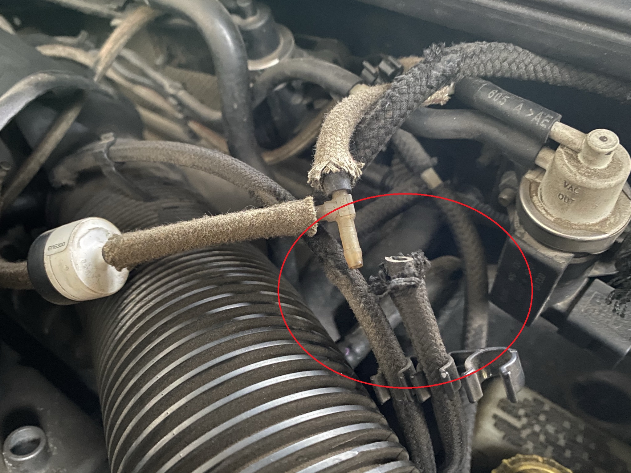

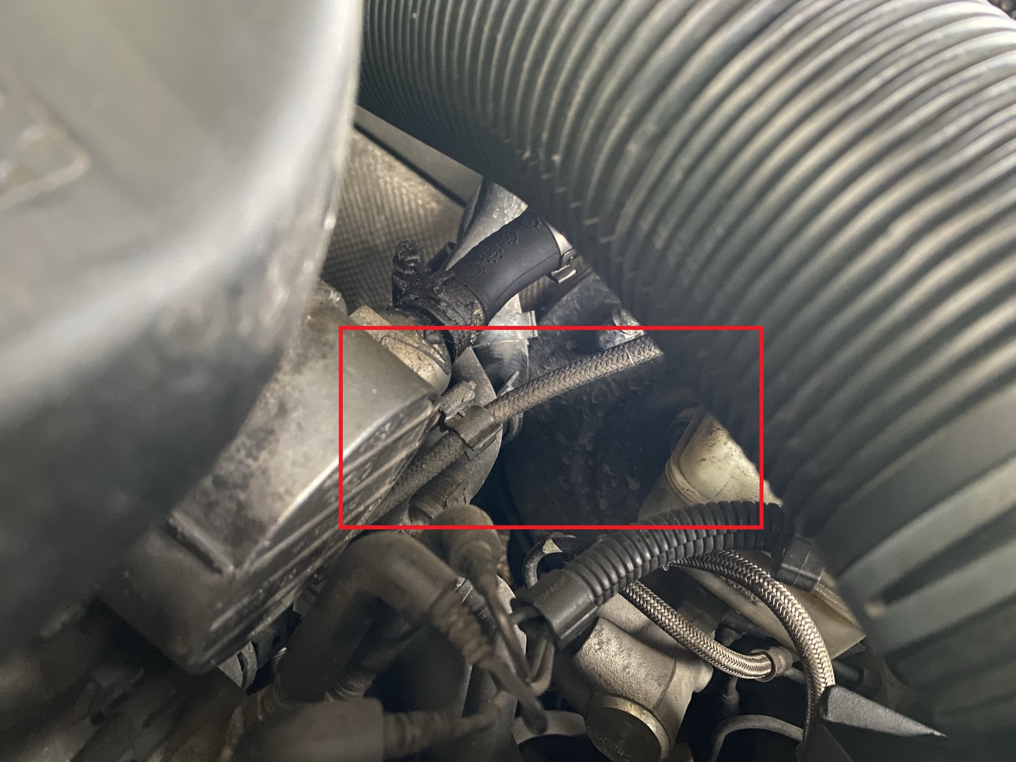

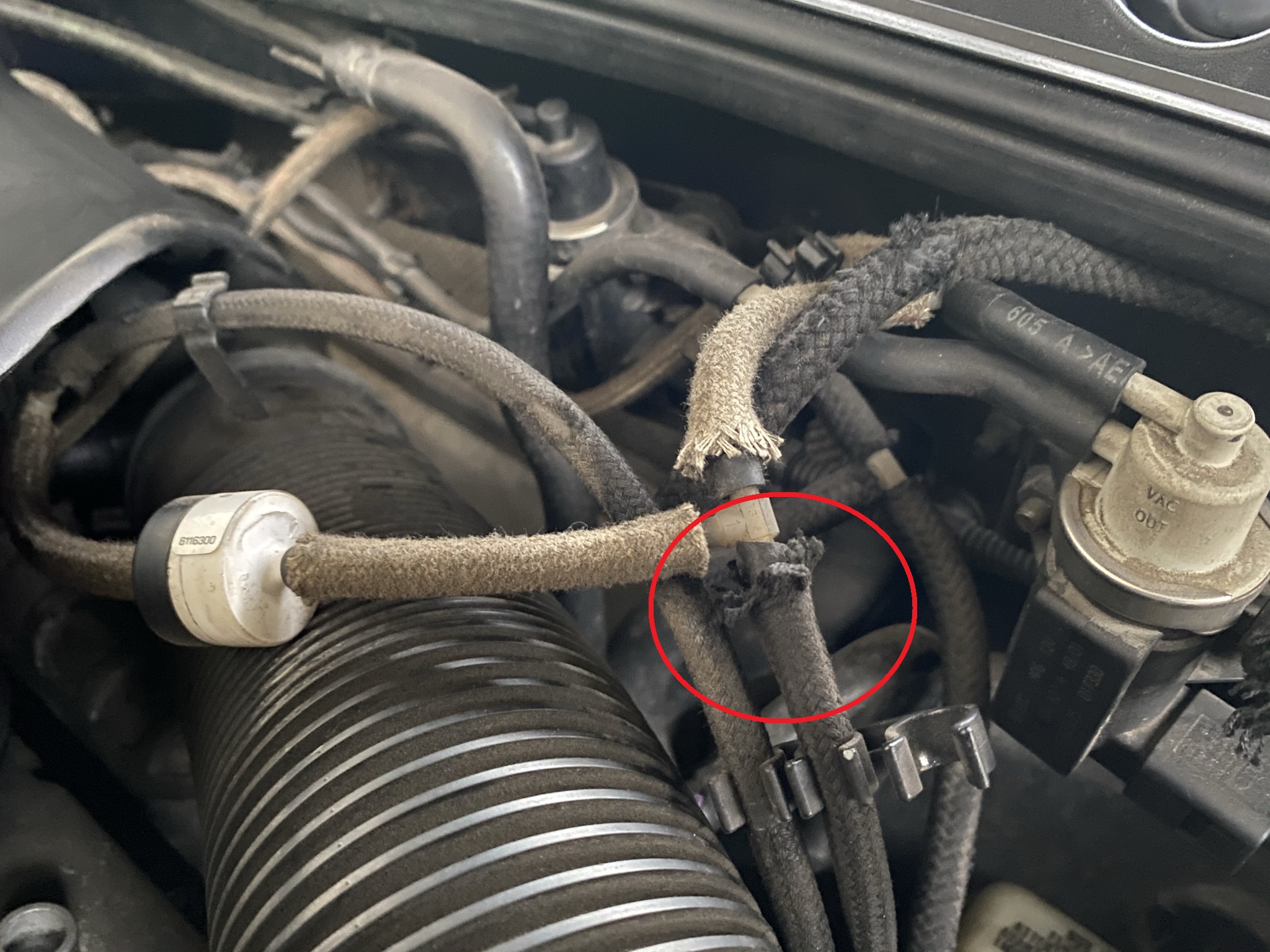

Здравейте, колеги. Благодаря много за съветите! Чак днес погледнах колата и всичко ми се стори окей, като изключим едно единствено нещо. Ще прикача снимки, тъй като не знам какво точно е. Тази тръбичка, която отива към throttle body-то (мисля, че на български се нарича дросел) видях, че е откачена. Пробвах да я закача, но се оказа, че е спукана. Възможно ли е това да е породило проблема, който имам и какъв е начинът да я оправя. Предполагам, че мога просто да я заменя с нова от някой магазин за авточасти?

Сменяй, и би трябвало всичко да се оправи.

Много благодаря на колегите, които се отзоваха и ми помогнаха, с полезна информация, макар и за такъв дребен проблем. След смяна на въпросният маркуч, излезе още един, който се беше изхлузил, смених и него, и всичко се оправи.
