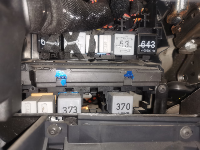

Днеска ще презапоят реле 53. Дано е от него, защото е много дразнещо. До колкото знам при Голф 6 няма реле 109. И все пак, ако и друг колега се е сблъсквал с този проблем нека сподели как е решил проблема :)
powerade
Мнения: 1093
Автомобил: Seat Toledo 2 1M2
Двигател: AHF 2000
Re: Голф 6, 1.6 ТДИ 105кс - Гасне в движение
Мнениеот powerade » Чет 10 дек 2020 11:16
реле 53 е мултифункционално реле, едва ли е за ГНП-то. Ако имаш реле 612, то е. Не си заслужава да ги презапояваш и прочее, те са без пари... Ей ти номера на Феби 39740, под 10 лв. е.
Мнениеот npu3pak » Чет 10 дек 2020 13:22
Нямам 612, колега. Ето снимка на номерата.
powerade
Мнения: 1093
Двигател: AHF 2000
Мнениеот powerade » Чет 10 дек 2020 13:42
Не знам тогава :) Онова горе в ляво дето започва с 6.... и то не е 612 предполагам. Успех иначе и дано не гасне докато изпреварваш някъде :(
