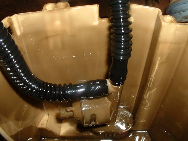

- Ето го и тайния клапан
- Възвратен клапан.jpeg (41.68 KиБ) Видяна 3034 пъти
- Това е байпаса, при отказ на помпата клапана отваря и вече тандем помпата тегли горивото

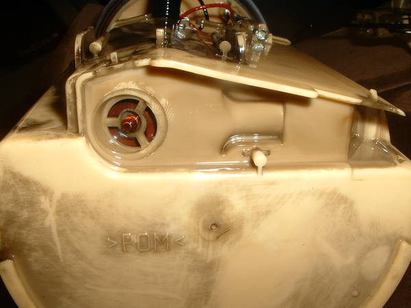

- Това е помпа без байпас, познава се по тънкото маркуче отстрани. Това е за да връща излишното гориво от помпата(разтоварва)
- 1j0 919 050.jpg (27.78 KиБ) Видяна 3034 пъти
