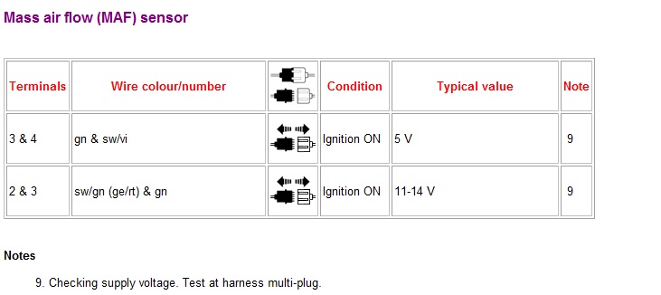

За добрич става на въпрос :smile как мога да замеря дебитомера дали работи като хората имам ваг ком

Пробва ли с разкачане да видиш какво се случва, грешки предполагам няма щом не си писал?
Това пробва ли?

Разхода зависи от много неща и е съвсем нормално да е посочения при зимни условия и къси разстояния. Джантите 17 цола също допринасят за по-високия разход. Чип тунинга, зависи как е направен, може да завиши разхода, а може и да го понижи. Разходомера се диагностицира само с апаратура и живи данни в движение, защото повредите му може да са различни, като например, отклонения в тихите обороти или отклонения във високите обороти, да не работи изобщо и т.н.
