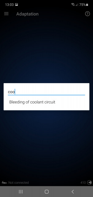

Оказва се сложна работа тази проста работа.
На няколко места има има описана процедурата, но не я вдявам и не ми се получава.
Какви са условията?

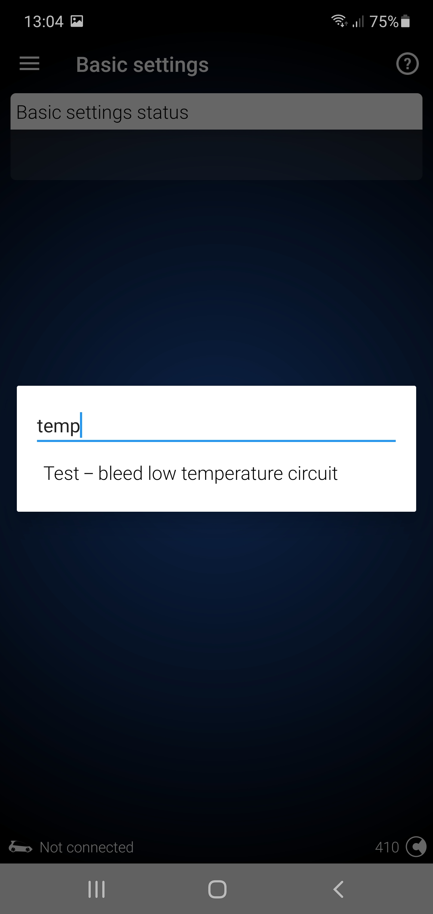

Стартира се адаптация, но после трябва от basic settings да се пусне Test - Bleed cooling circuit. Там удрям на камък. Не са изпълнени условията.

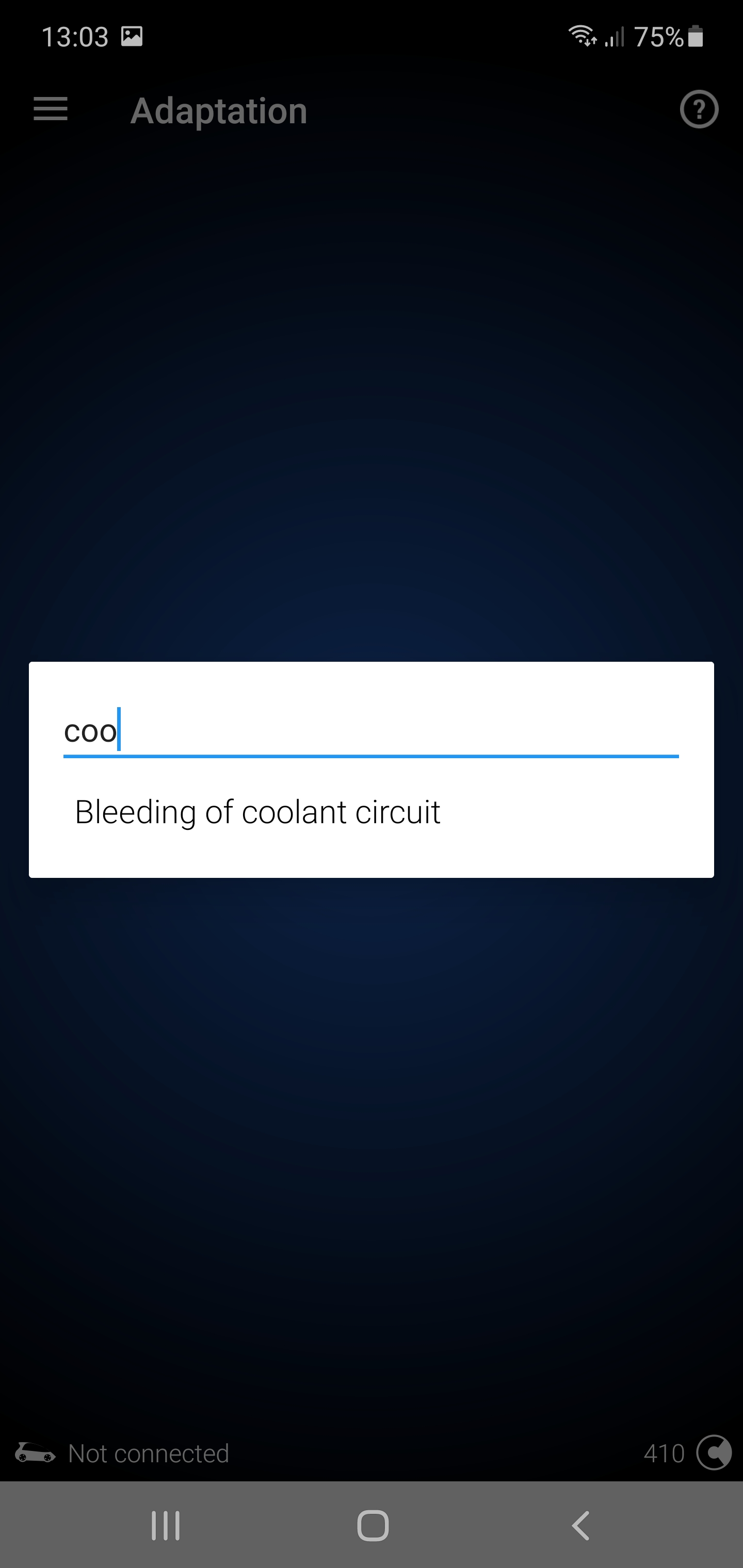

Да дам половинчат отговор:
Bleeding от адаптации се изпълнява.
Но другата част от Basic settings, не:
Този low temperature circuit ми е мистерия кога и как се прави? (Ясно какво прави) Из нета намирам информация само как не успява някой друг да го направи.
Би било полезно, ако някой знае повече?
