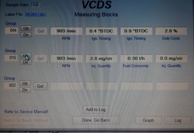

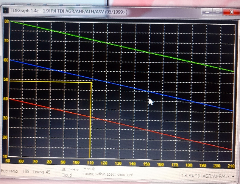

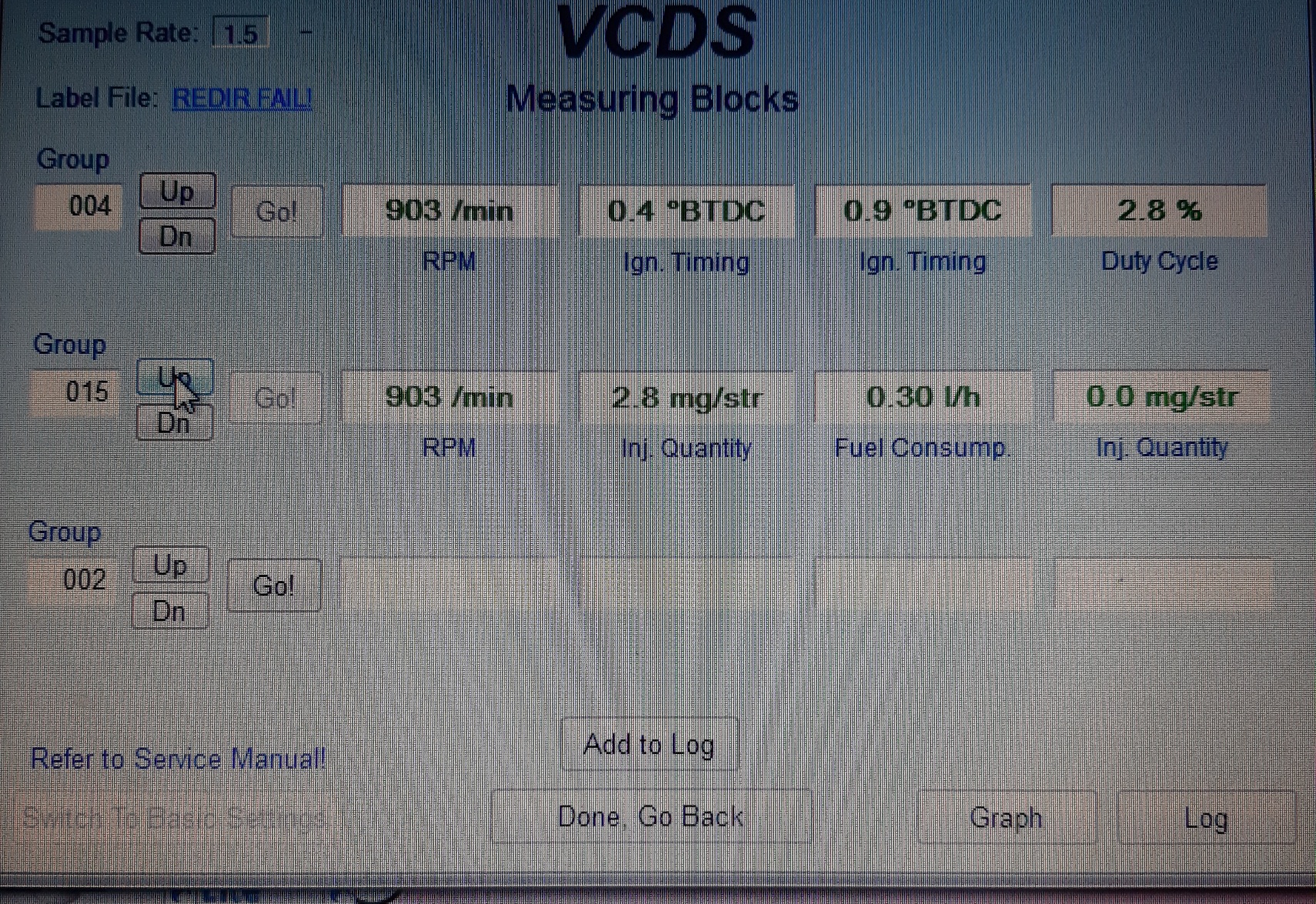

Факт е, че при околна около 3...4С° свещите се включваха и си грееха поне няколко секунди. Другото което мисля да направя е да изчакам температурите още малко да паднат и да пробвам пак да видя каква температура ще се отчете на антифриза преди да запаля. Имам някави съмнения, че под 8....9С° няма да е, т.е. датчика наскоро може да е дефектирал. Нов оригинален в порше е 102лв., а в автотехника 60лв., намирам и Хела за 15лв....., много голяма разлика за един датчик...?
По-долу съм дал снимки на центровката от тази вечер. До колкото знам до сега нищо не е пипано по помпата, а си е на заводска настройка, колата е 2001г. на реални190х км. Тук някъде един колега бе споменал, че при ASV-то е добре предварението да е до 0,9 заради малко по-високото налягане на задействане на дюзите (220 бара) иначе при по-голямо предварение мотора ставал по-шумен.

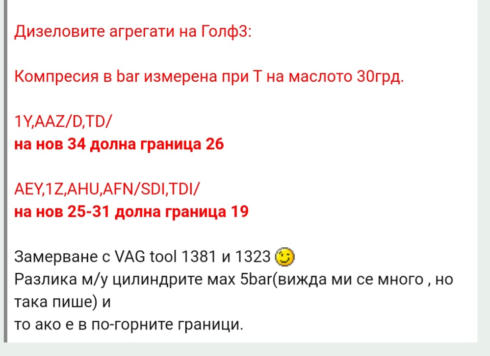

Освен условията по-горе какво още трябва да се направи за да се осигури фронт за измерване на компресията:
- демонтаж на тръбичките към дюзите ?
- разкачане на кабела към клапан N109 на помпата ?
- нещо друго?

от графиката мисля че е леко на закъснение центровката датчика според мен си е ок,ако му има нещо ще дава грешка

tdi fen написа:от графиката мисля че е леко на закъснение центровката датчика според мен си е ок,ако му има нещо ще дава грешка
т.е. трябва да е над 60 и под 70 примерно?

mafiota написа:
- нещо друго?
Свещта се демонтира и на нейно място завивате манометъра.
Трябва да спрете и притока на гориво.
Ако махнете тръбичките, няма ли да опръска с нафта навсякъде.
Вижте вариант да махнете някои релета отговарящи за помпите.
аз бих я направравил 60-65
