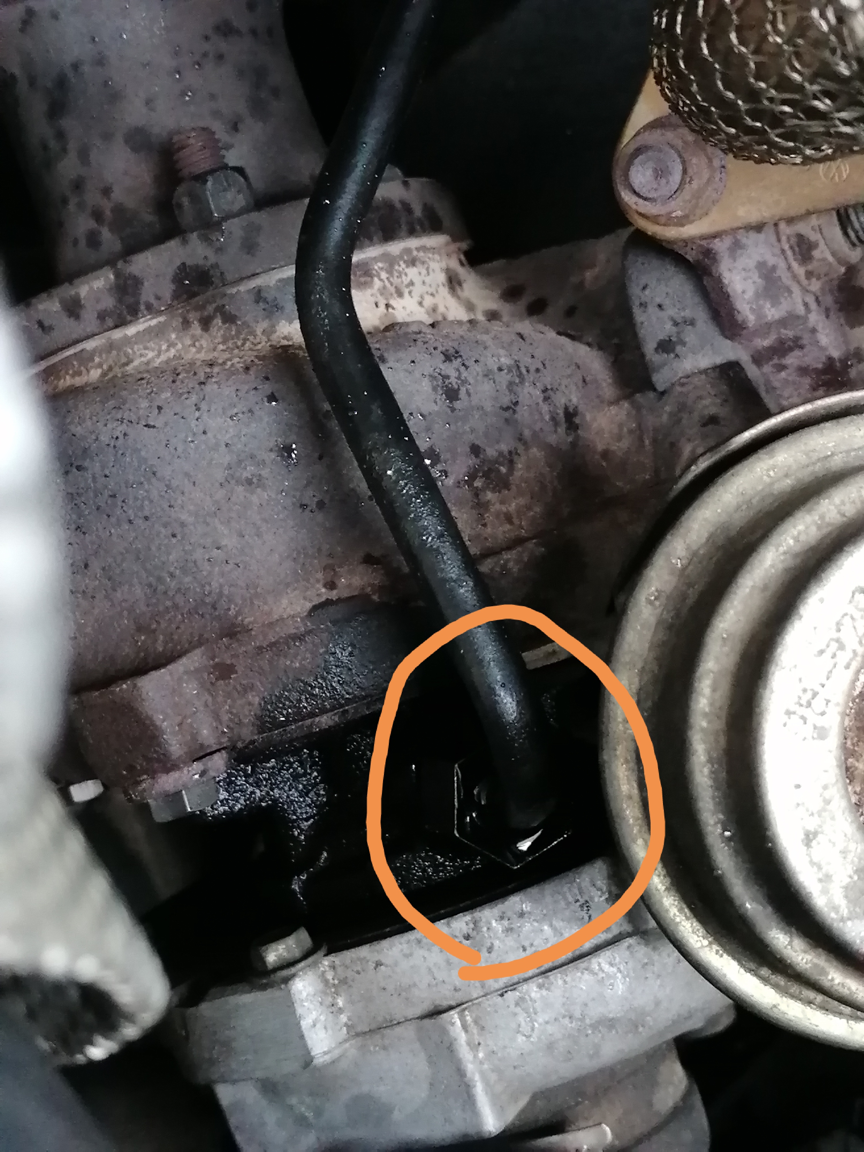

Тръбичка за смазване на турбото на 1.9 TDI AHH
Здравейте, колеги от известно време забелязах омасляване, от тази тръбичка над турбото някои сблъскал се с тякъв проблем?

Re: Тръбичка за смазване на турбото на 1.9 TDI AHH
Самата тръбичка е под сфера и оплътнява към болта директно без нищо(като тръбичка за спирачки). С притягане едва ли ще стане.
Болта се завива в средната част на турбото и има една специална дихтунга. След това тръбичката се стяга в болта чрез тази гайка която виждаш. Недей кара така че ще завариш оста на турбото за лагерите
И как да си оправя, да сменя дефтунката ли?
Дифтунга е между болта и тялото на турбото. Гайката на тръбичката се стяга в болта. Така като гледам маслото избива от гайката. Оправията е нова тръбичка на турбото.
Много често в тая зона тръбичката се къса при завиване/отвиване, най-вероятно турбото е сваляно и затова се е получило така. Случвало ми се е при развиване да я скъса в тая зона.
Скоро гледах на една Бора ТДИ заваряна тръбичка в този участък и момчето беше счупил турбо поради друга причина, при него нямаше теч.
Казах му да я хвърля тая тръбичка, не ме послуша обаче си кара така, теч няма и проблем няма. Втора употреба тръбичка е максимум 20 лева не си струва да се рискува.
Ако беше моя колата щях да обезмасля участъка, да запаля колата и да наблюдавам откъде избива маслото, тръбичката се отвива лесно и се оглежда дали има проблем с малко зъболекарско огледалце
https://www.turborebuild.co.uk/webshop/ ... -15mm.html
Ето снимка на болта на който се стяга тръбичката на турбото към самото тяло. Дихтунга е на малката резба М10, отгоре към тръбичката е сферичен и оплътнява по самата сфера
