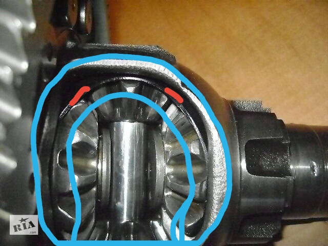

Диференциала има луфт тук вътре при тези зъбни колела, казаха ми че не трябва да има въобще. Ето тази пластмасовата подложка се сменя с по голяма да обере луфта, фактически тя ги натиска на вътре да нямат луфт.

Кутията вътре е като нова(лагери, запчатки),вече с ново масло. Всичко си е същото... Започвам да се съмнявам в съединителя. Има лек шум на място при изключена от скорост като натисна съединителя всичко изчезва, отпускам малко съединителя и се опитвам да включа някоя скорост и се чува същия шум като при движение. Феродовия диск има луфт при шлиците, незная допустимо ли е да има луфт там. Идеи колеги...
