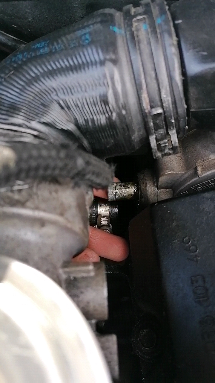

Със спирачките нямам проблем. Колата си върви и турбото се чува че работи казано по простичко (свири) само дето незнам защо не се включва за тия неща които си изброил може ли някакви снимки да ги видя благодаря предварително
Колега за това нещо ли става въпрос защоти остави мърдането даже без проблем се върти

Да точно този щуцер е имал предвид колегата Вальо.Щом мърда и се върти обезмасли изчисти и залепи с поксипол.
