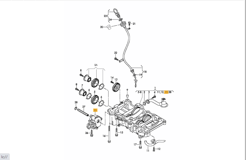

Отскоро отново във групата :11 със Пасат б6 2.0тди 140к.с с код BMP имам няколко въпроса. Колата е 11.12.2007г. .
1.Можели да се провери по Вин с коя маслена помпа е.
2.ако е със верига може ли да се сложи от 1.9тди Ахф имам почти цял мотор за части :gruebel :gruebel
3.кой е най-добрия вариант за подмяна?

Прати номер на рамата да проверя с коя маслена помпа е.

IvanMan написа:Прати номер на рамата да проверя с коя маслена помпа е.
Имаш лс.

маслена помпа - 03G 115 105 H

IvanMan написа:маслена помпа - 03G 115 105 H
Много Благодаря :beer а за този модел какви са вариантите? Освен смяна на шестограма??

Другият вариант е основен ремонт :D

има по-радикален вариянт със смяна на маслената помпа с такава без шастостен, но не съм запознат

Има и фирми, които предлагат подсилен привод /балансиращ вал.. ако някой го е сменял да сподели.

Здрасти имам въпрос пасата ми е с мотор БМР 2008 някой може ли да ми каже дали е с шестограм?

Мисля че да и е от проблемните
