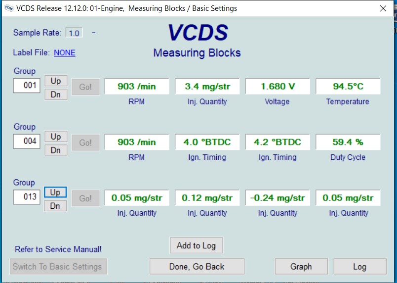

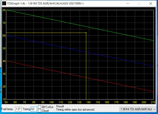

Здравейте,
Преди 2 месеца сменихме ГНП-то с друго 2-ра ръка, тъй като моето течеше МНОГО и отделно според майстора си имало вътре още проблеми.
Последва близо 2 часа играчка по центровката да влезнем в графиката и да сме около синията линия с финно местене на помпата, но така и не се получи задоволителен ефект.
Прилагам снимки към момента и моля за мнение колко е зле положението? При опит да намалим предварението пада и количеството BTDC в 4-ти канал, 3-та колона), спрямо исканото.
Притеснява ме, че исканата стойност е 4.0 BTDC, а от това което чета на другите им е доста по ниско. Дали е възможно да е завъртяна помпата нещо грешно ?
Милиграмите също бяха към 4 и ги смъкнахме към 3 - 3.2. Иначе колата преди също се караше със незадоволителни стойности и проблемна помпа, но беше с една идея по агресивна в началото. Вмомента колата пак си движи доста прилично, просто на всяка предавка в началото поема една идея по бавно докато почне да ускорява..

goppa
Мнения: 8030
Автомобил: Seat Alhambra
Двигател: CFFB
Re: 1.9 TDI ASV 110кс - ГНП странна центровка
Мнениеот goppa » Пон 22 фев 2021 12:32
Как го сгря тоя дизел на 95° посред зима?
Виж на канал 7 какво ти показва за температура на горивото и дали отговаря на истината!

Мнениеот mibvip » Пон 22 фев 2021 13:07
Амии снимките ги направих още тогава (преди 2м.) и бяха топли дните. Иначе попринцип си показва правилно, но ще погледна пак днес.
Странно ми е все пак защо при мен е 4.0 BTC.

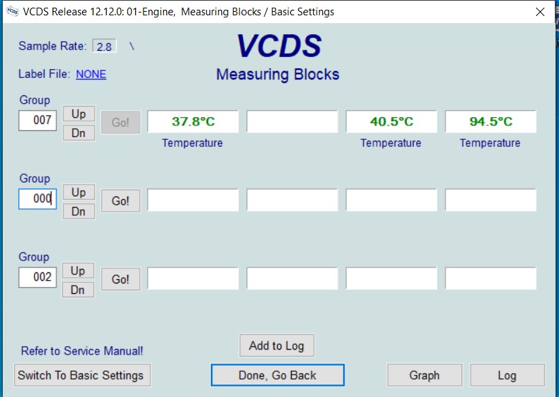

Мнениеот mibvip » Вто 23 фев 2021 19:36
Ето го и канал 7-ми на загряла кола?

Мнениеот goppa » Вто 23 фев 2021 20:13
Показва температура на горивото 37,8°С. Струва ми се ниско за загряла кола. Като бутнеш горната част на помпата телесна температура ли усещаш при загрял мотор?

Мнениеот mibvip » Чет 25 фев 2021 20:21
goppa написа:Показва температура на горивото 37,8°С. Струва ми се ниско за загряла кола. Като бутнеш горната част на помпата телесна температура ли усещаш при загрял мотор?
Какво имаш предвид да бутна горната част??
Сега се прибрах (колата е загряла) и пипам гнп-то отгоре хладко е и не пари. Близко е до телесна температура да, но това какво значи?

Мнениеот goppa » Чет 25 фев 2021 20:41
Значи, че датчика не лъже. Температурата на нафтата в ГНП е там някъде около 30 - 40 °С при загрял мотор.
Дано се изкажат по-запознати, но при мен е поне 60°С като загрее.
Исканото предваррние зависи от оборотите на мотора, от натоварването и от температурата на горивото. Нормално при загряла кола без подаване на газ иска 1.3° предварение. Може при теб да е от темпертаурата на нафтата.
Казваш сменял си ГНП. Цялата ли я смени? Да не би да си ползвал изходящия клапан от старата?
