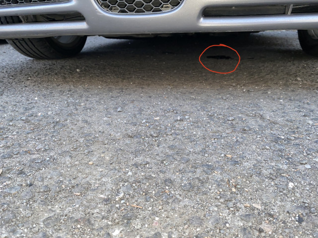

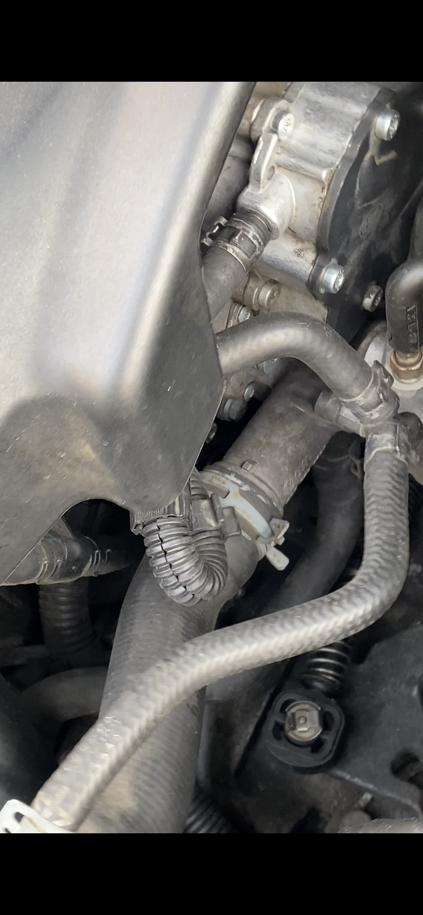

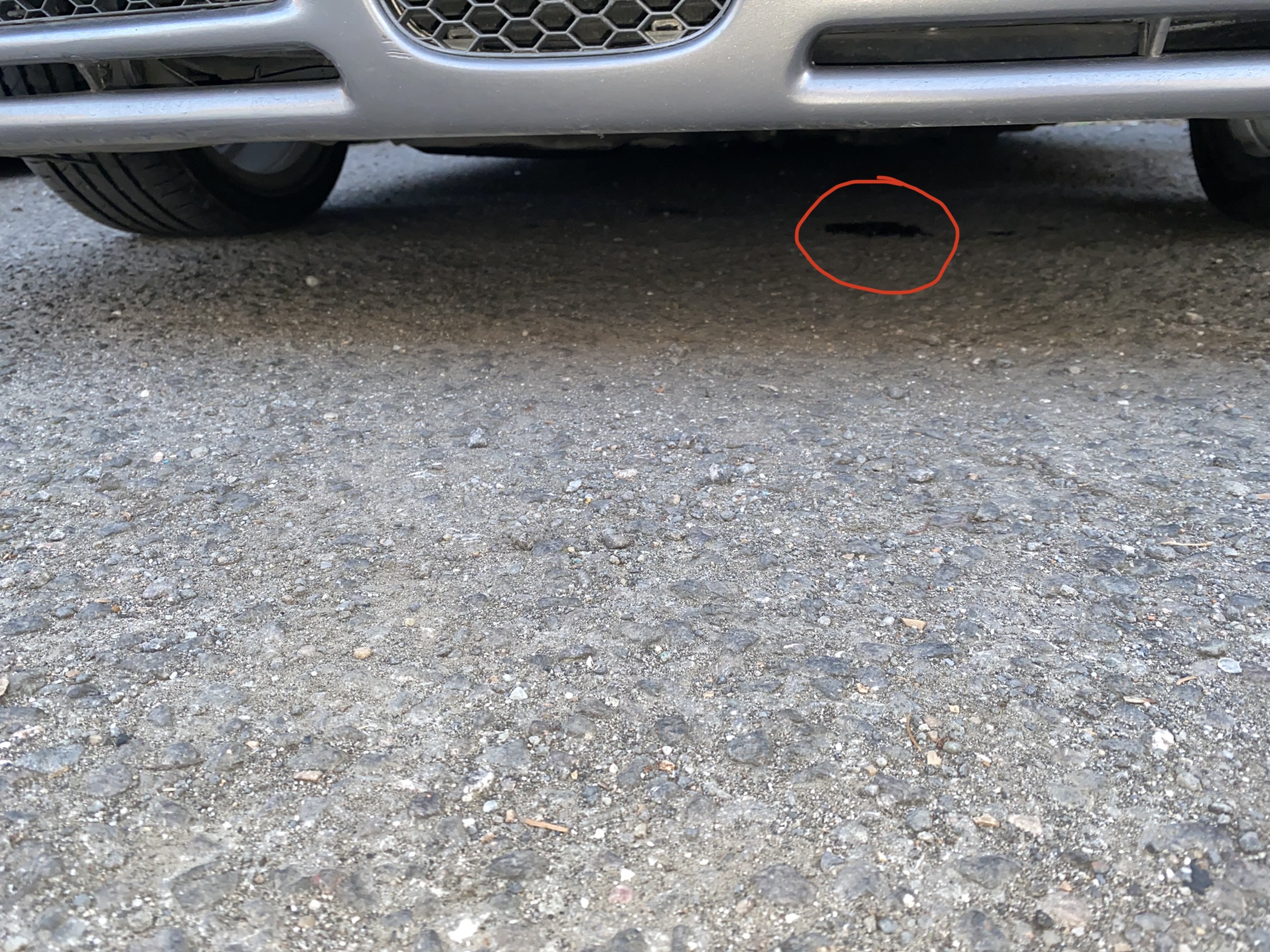

Здравейте имам минимална загуба на антифриз.Мисля , че е някъде от тройника.Като е загряла и я оставя за 1-2 часа отдолу под шофьорското място до тройника някъде оставя лека следа.Водил съм я в сервиз , но не откриха нищо явно трябва да отида другаде , но моят косур е , че искам такъв проблем да ми се оправи за един ден понеже колата ми е нужна да ходя на работа с нея та и за това я оставих и на сервиз до работа.Някой идеи или мнения за добър сервиз в Бургас/Славейков ?

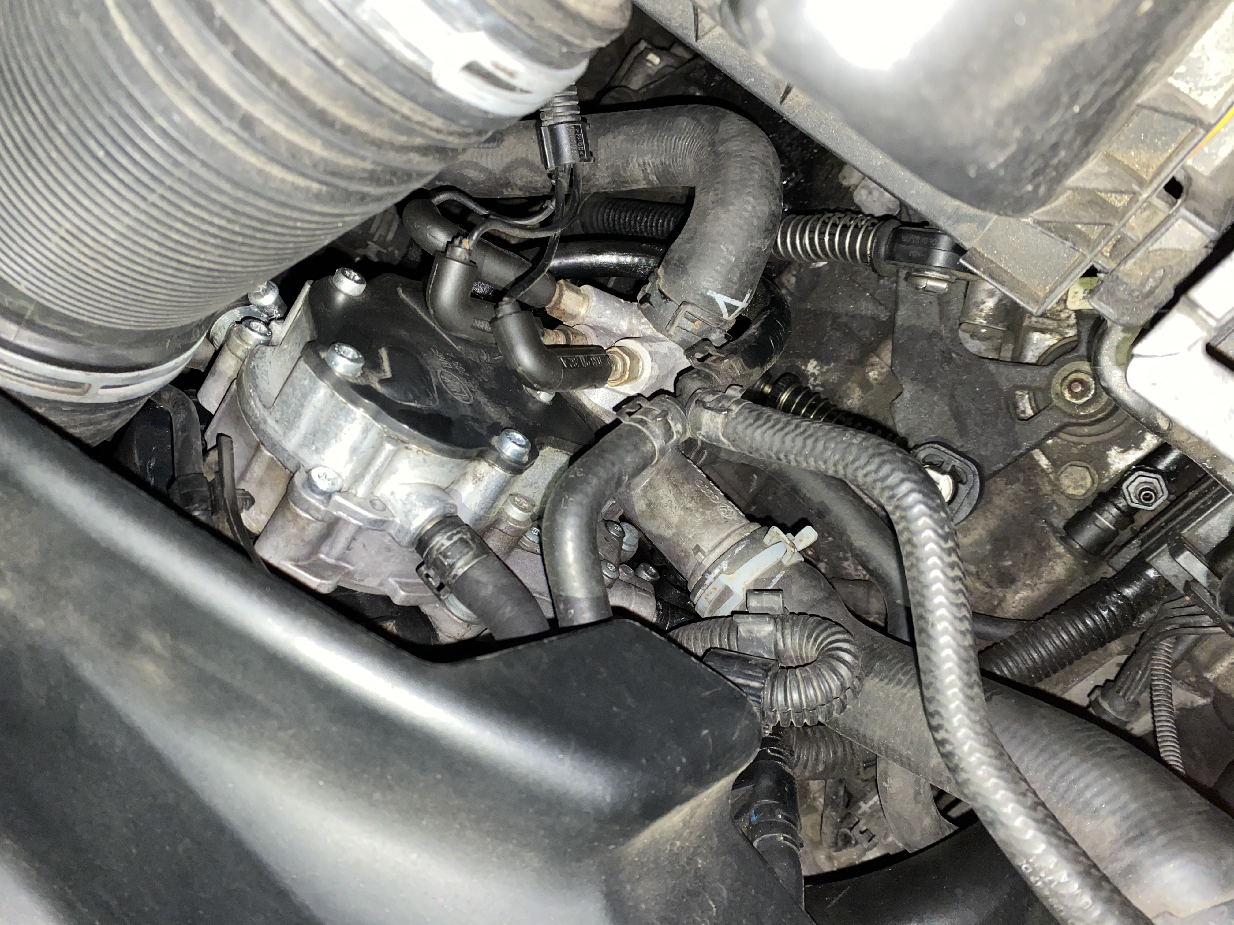

виж тройника към главата има уплътнение,а може да е от уплатнението на температурния датчик не го ли напипваш откъде тече ?

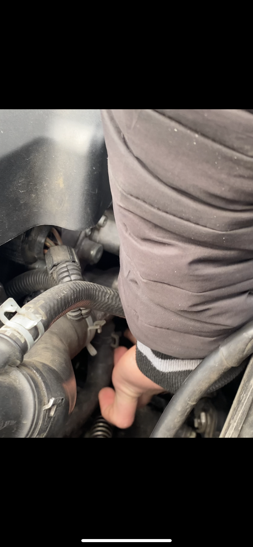

Никога не съм карал tdi до сега и като цяло дизел. Само атмосферен бензин и си нямам идея. А и като цяло не разбирам от коли. Може ли малко по-подробно къде се намира да ми обясните.

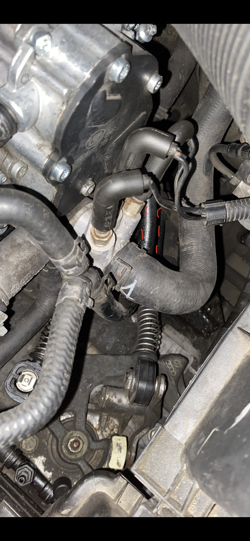

На последната снимка точно троиника си снимал . Бръкни и опипай около него за теч.

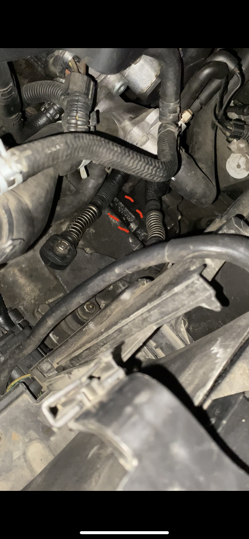

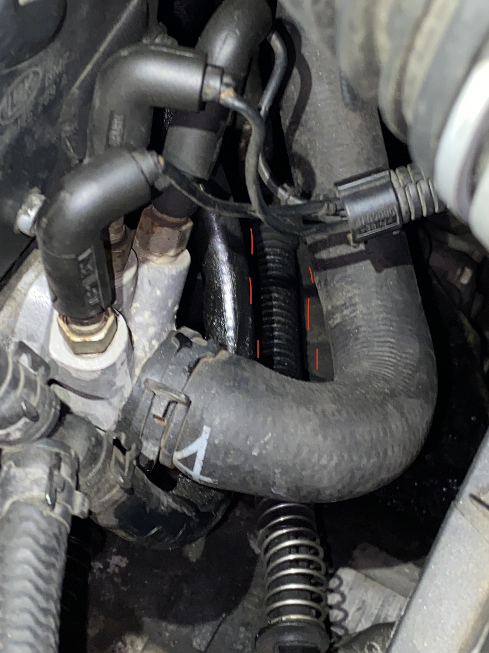

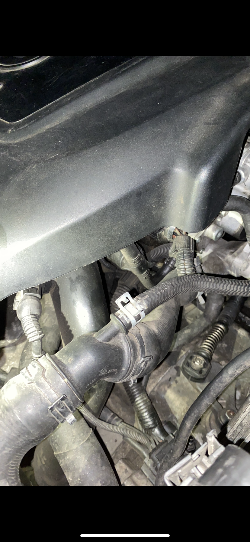

Имам омаслено около тройника едни маркучи , но не е антифриз този прегънатия дето е баш до тройника мирише на нафта , този омасления маркуч долу с пружината който за хидравличната помпа ли не знам за какво се води и той не мирише на антифриз , зелено е явно е от хидравлично масло отделно помпата на хидравликата вие за смяна е , но не губи хидравлична течност .Но знам , че колата пуска някъде от там на земята , близал съм го и е антифриз.Тандем помпата преди 3 седмици е сменена с ремонтент комплект от същия човек който не може да ми открие теча на антифриза.

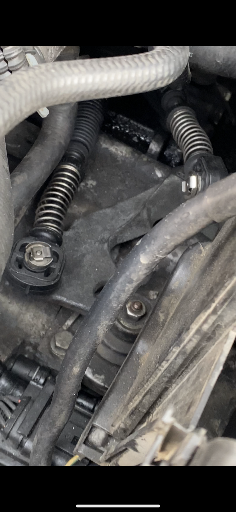

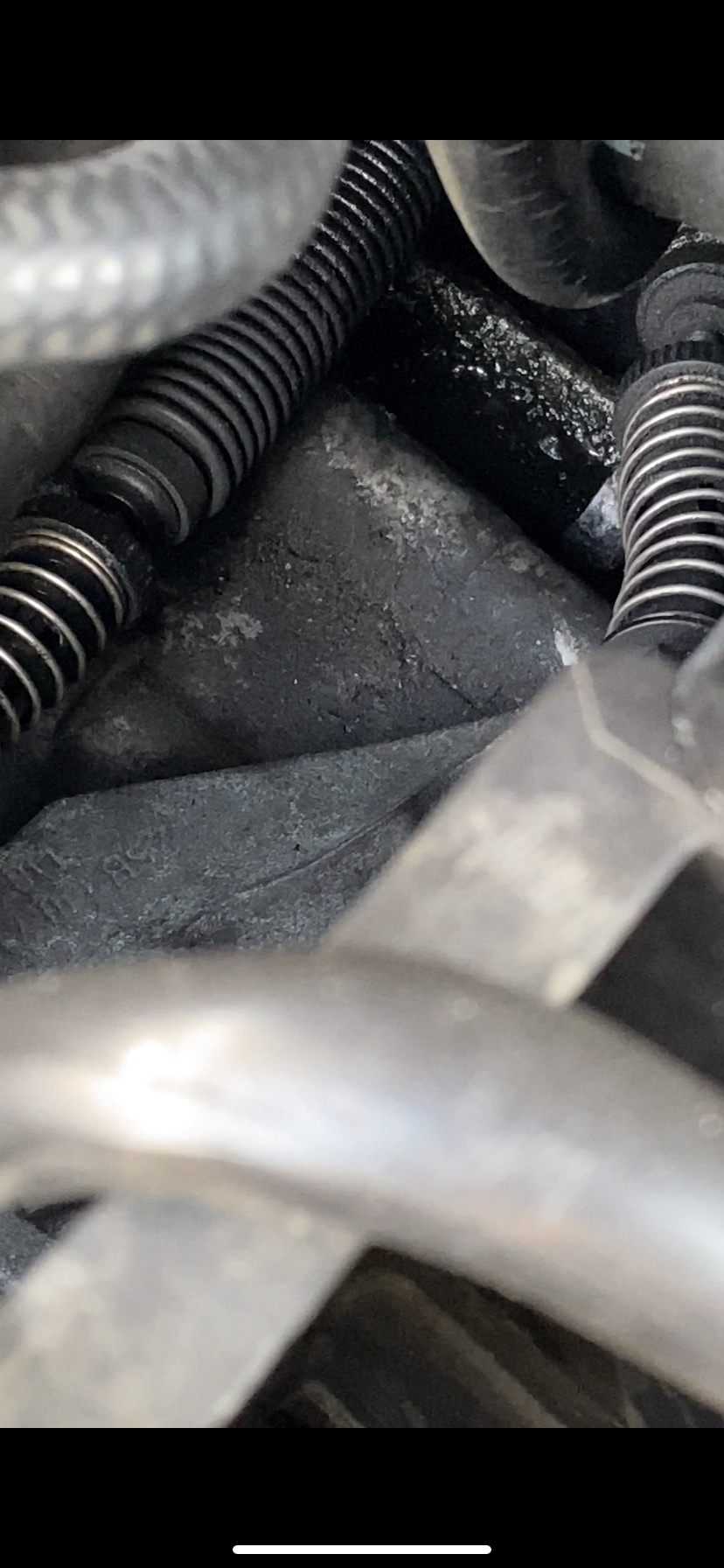

Открих къде е теча , под тройника е сълзи след като я изцепвах, но не знам каква се води тази част ? Термостат ли е какво е на снимката не се вижда ясно , но няма как да го снимам там
