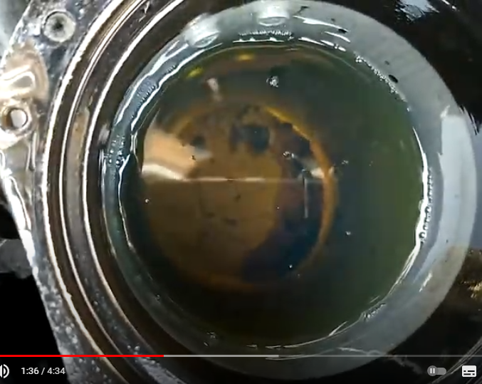

"Горивния филтър се маха от чашката и се изхвърля , чашката се почиства до сухо. Това е единствения вариант да махнеш боклуците , които филтъра е задържал. С оставянето на нафтата в чашата си оставил всички боклуци там, с изливането на най-мръзната нафта обратно от филтъра си направил смяната на филтъра безмислена."
Единственият вариант да се махнат боклуците, които филтърът е задържал, е като се смени филтриращия елемент, тъй като те са в него, а не в чашката. Нафтата, излята от филтъра обратно не е най- мръсната, а най- чистата, защото вече е минала през хартията на филтъра.
Тъй, че смяната на филтъра по този начин не е безсмислена, нито нещо драматично е станало.
DoH_KuXoT
Мнения: 6337
Re: Passat B7 - подобрения и обща информация за модела
Мнениеот DoH_KuXoT » Чет 18 мар 2021 15:43
batjoro написа:"Горивния филтър се маха от чашката и се изхвърля , чашката се почиства до сухо. Това е единствения вариант да махнеш боклуците , които филтъра е задържал. С оставянето на нафтата в чашата си оставил всички боклуци там, с изливането на най-мръзната нафта обратно от филтъра си направил смяната на филтъра безмислена."
Значи боклуците не са нито в горивото отвън на филтъра (иначе казано в чашката) , нито са в горивото вътре във филтъра ? А къде са само вътре в хартията ?
Затова по-добре горивния филтър да не е елемент, а цял с корпус и да го сменяте , без да разсъждаваме и всеки да си вади теории. Колите са си Ваши, всеки има правото да си я унищожава както му е на сърце.
Я виж в чашката как няма никакви боклуци на 1:30 митута натам, на същия клип гледай от 1:00 минута натам и ми кажи нафта от вътре ли тече или отвън , и като обърнеш филтъра да източиш нафтата в чашката от коя нафта влиза от мръсната или пак от мръсната ?

Не казвам, че аз бих постъпил при смяна на горивен филтър точно като колегата, но да кажеш, че по този начин си унищожава автомобила е пресилено.
Относно снимката и видеото никога в моите коли не съм наблюдавал подобно замърсяване. В интернет може да се намери всичко, но това не означава, че е норма.
Например в твоята кола такава мръсотия ли имаше ?
Или смяташ ли, че ако колегата е видял такова нещо е щял да остави нафтата в чашката ?

Не е пресилено, мой колега на B6 cr 110hp кара пасата от нов и на 140 хил смени горивна помпа, дюзи , промиваха цялата система и даде сума колкото струваше половината му автомобил. Като го питах дали е спазвал процедурата с обезвъздушаването ме гледаше с такъв поглед , който нямаше нужда от отговор. Не знаеш за така процедура. Всички смени на филтъра следгаранционно си ги е правил сам пред блока на 8-10хил км , по негови спомени колата в повечето случаи е палела трудно, след това е правела странни скокове на оборотите и опити да угасне, той давал гази всичко се оправяло... За мен изводите са ясни. Аз също не съм наблюдавал такова замърсяване при моя пасат , но след зареждане на една хубава айтоска бензиностанция , аудито ми A3 sportback 1.9 PD умря на пътя, направо загасна след 4 км от бензиностанцията. Почнахме от горивния филтър и вътре не мога да опиша какво имаше , бях в потрес, добре че имам познат в Бургас та ме взе с пътна помощ и след няколко часа вече пътувах към София. 50 литра нафта му подарих за стария му дизел на 123-ката че той всичко горял, няма драми, нов филтър, промивка с хубава нафта и в софия повторна смяна на горивен филтър, че пак беше понасъбрал гняс.
Комън рейл като цяло е толкова капризен , че не е нужно да видиш боклуците в нафтата за да създадат проблем. При почистването на чашката винаги ползвам безпрашно хартиени кърпи на 3М за забърсване преди боядисване, много внимателно оглеждам за наличние на каквито и да било фини струшки и прашинки с златен оттенък, защото наличието им подсказва , че скоро портфейла ще отънее рязко.
