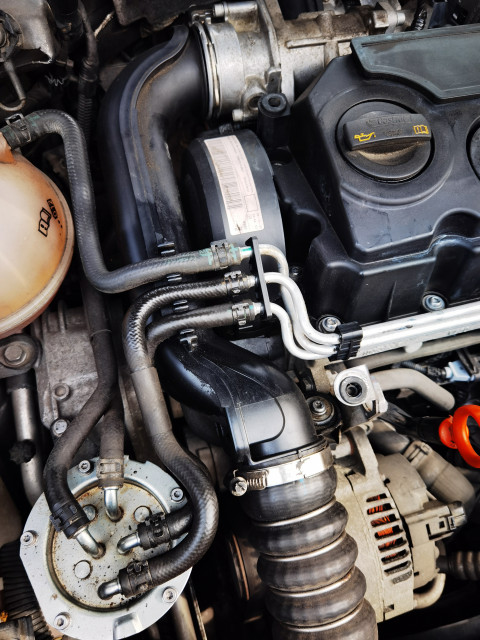

Колеги, от къде мога да намеря нови маркучи за горивото освен оригинални.. :beer
От горивния филтър до тръбите S образните

И аз преди време търсих. Нови са много скъпи и не си заслужават. Втора употреба пак не си заслужава. Купих си хубав обикновен маркуч и ги смених и си стана като оригиналния, това мога да ти препоръчам.

Нов обикновен маркуч не е препоръчително да се слага, защото почва да се разгражда от вътре навън и може да засдръсти доста неща. Маркуча поне трябва да отговаря на DIN 73379. Втора употреба, само колкото да се прибереш, ако си закъсал. Има хубави маркучи, но трябва да са специализирани за дизелово гориво, а не квото има там от железарията.
