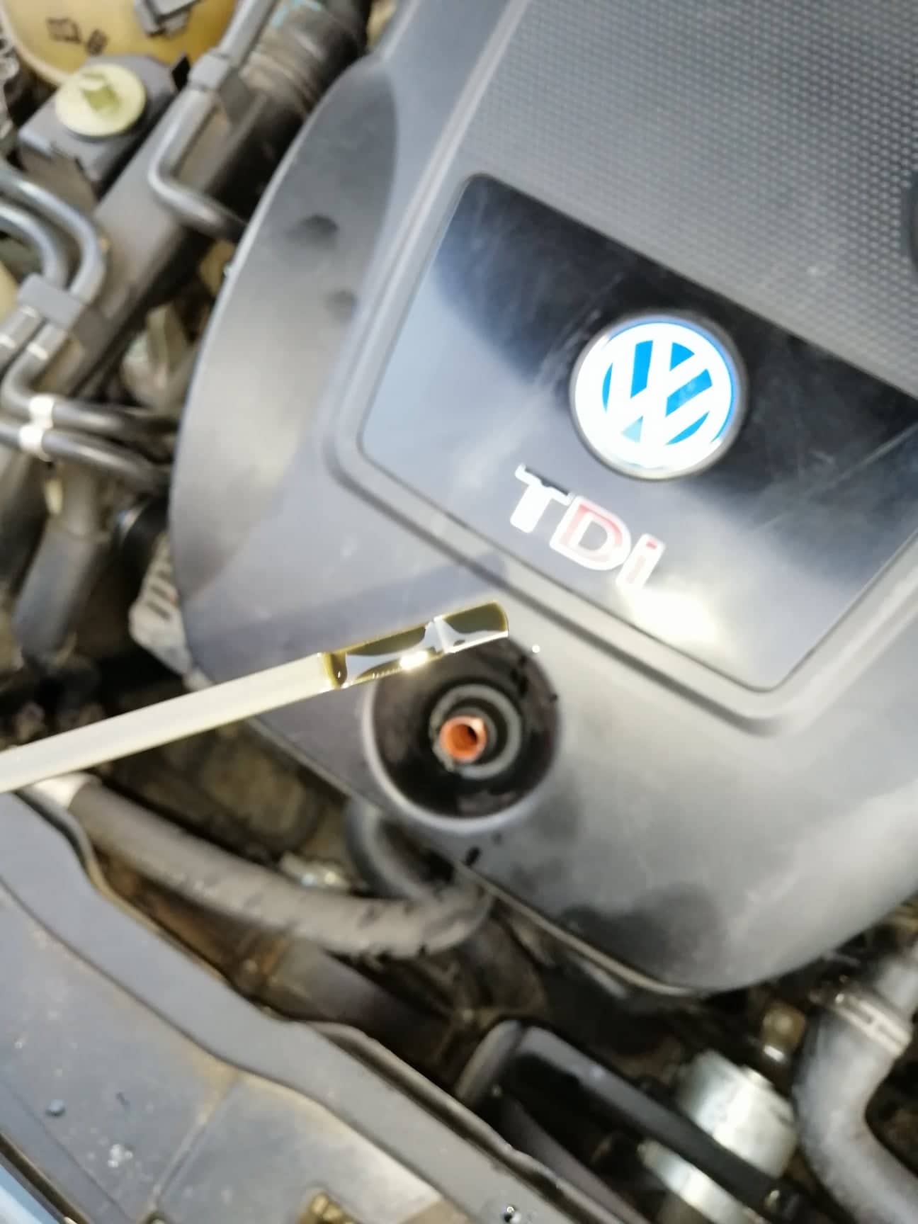

Колеги имам "тъп" въпрос за нивото на маслото на щеката, на който няма ясен отговор в нито една тема. В крайна сметка - нивата минимум и максимум от чупка до чупка ли се измерват на щеката, или от единия край на защрихованата зона до другия край на защрихованата зона. Питам, защото при всяка смяна на масло се получава различно ниво на маслото, по книга ASZ двигателят събира 4.5 литра масло, точно толкова и сме наляли и нивото е точно до горната чупка на щеката - около 5 мм. над защрихованата зона. Знам че масления филтър смуква към 500 мл. и съм измерил нивото на маслото след като колата е карана 100км. и е престояла на паркинга да "изстине" за 2 часа. Ето и снимка на нивото на маслото -
. Благодаря предварително,ако получа отговор!

За мен максимума е до щрихата, а не до чупката. Какво имаш в предвид, мислиш че маслото се покачва ли ? Ако е това сменял ли си скоро опръстени на дюзите, защото е възможно от тях да опуска нафта и да пълни маслото с нафта, а може и от самата тандем помпа да е проблема.

До чупката.
Даже и един пръст да е над нея, няма проблем.

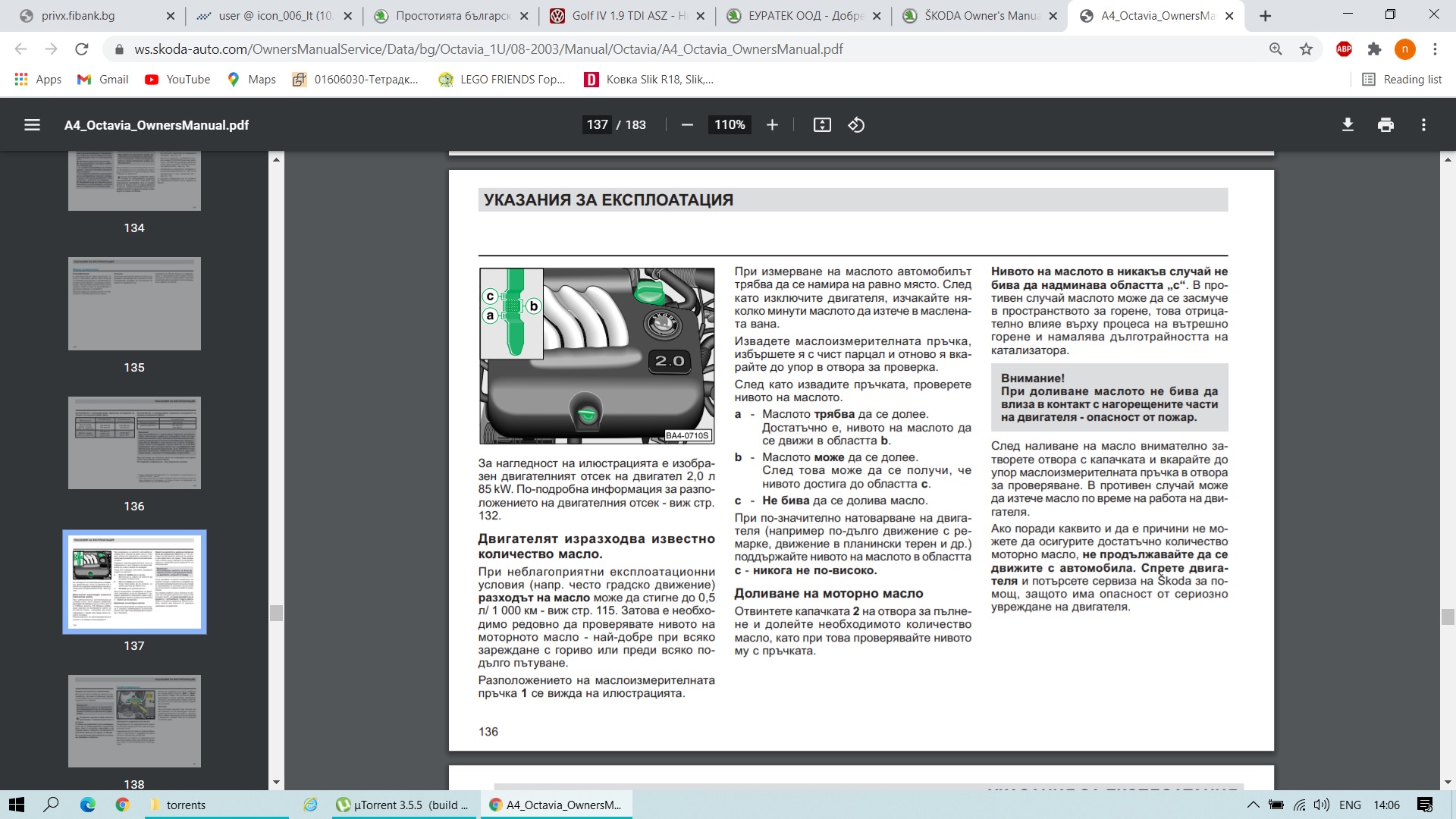

Така съм съгласен. Но пък колегата се чудеше за напречен, а друг колега с надлъжен, убедено казва, че авторът е препълнил мотора.
Качвам снимка от упътването на Шкода Октавия 1, която разполага със същите двигатели, а и не само като голф 4.

Благодарско колега, че намери и ръководството на български. Точно това се мъчех да превеждам вчера от италианското :biggrin . Значи излиза, че може да е до чупката на
щеката в зона C, като даже при по-големи натоварвания е препоръчително да се поддържа над защрихованата зона.
