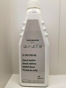

Мнениеот boichopavlov » Пет 23 апр 2021 6:50
Трябва да си купиш адитива за дпф-а. Резервоара събира 4 литра, адитива струва 185 лв/л номера му е G 052 143 A2.
Резервоара с отворите за пълнене са под резервната гума.
Отвор В е за пълнене - по-гоям диаметър.
Отвор А е за обезвъздушаване.
