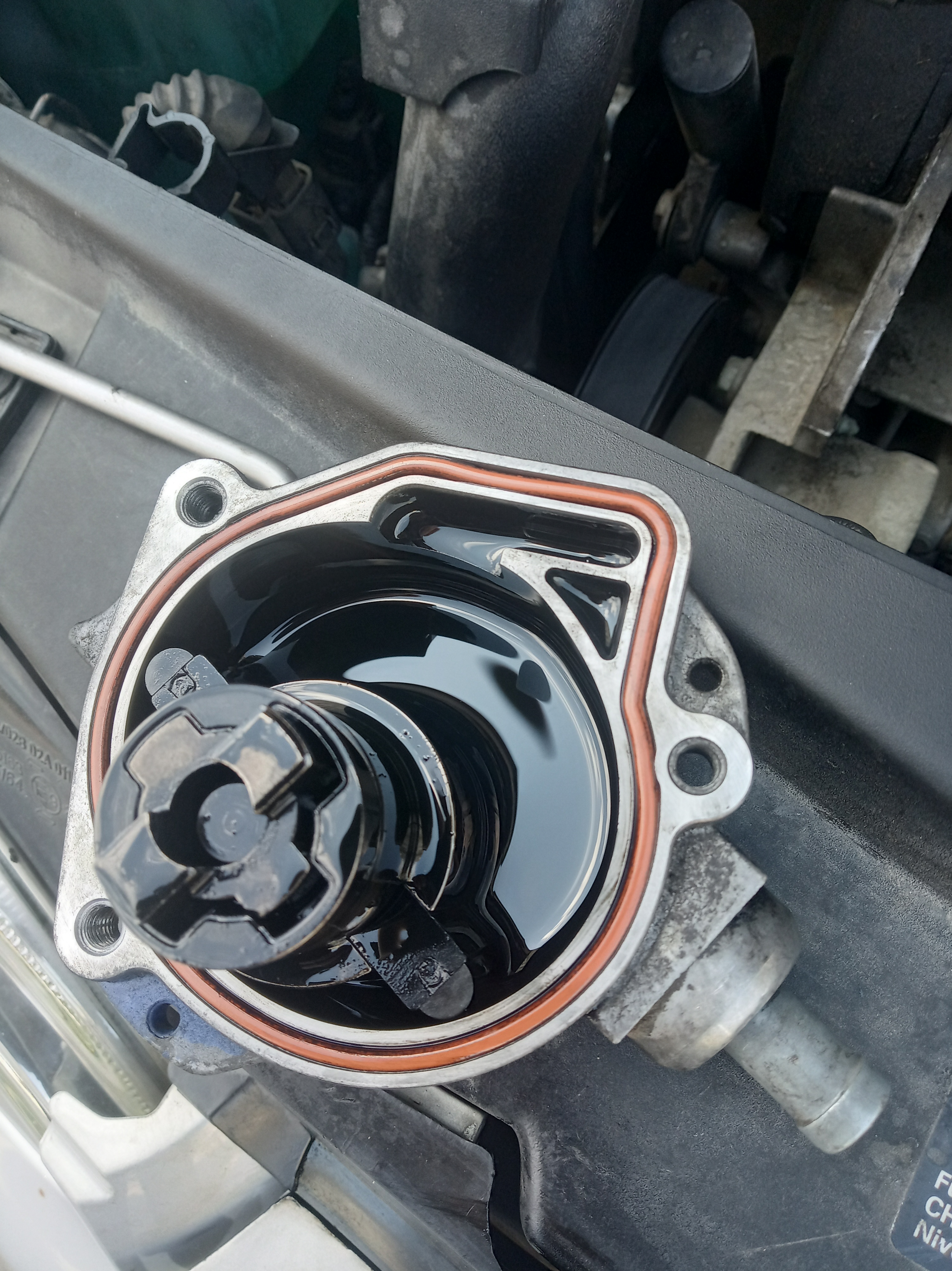

Колеги,смених вакуум помпата, уплътненията към нея също,но бях забравил да капна малко масълце вътре,и реших да я отворя за да я смажа,и какво да видя - вакуум помпата пълна с масло от двигателя. На какво се дължи това,и как да го оправя? Писах във фейсбук,отговарят ми семеринг на разпределителния вал да сменя,но този семеринг е от другата страна на двигателя така че мисля че няма връзка с вакуум помпата. В сервиза за турбото обясних че съм подменил всички вакуум маркучи,н75,дебитомер,мап сензор,вакуум помпата, обясних също че се пълни с масло на което човека ми казва че няма как от това да е проблема с вакуума,макар че мисля че е точно това. Човека каза че може би мембраната на егр-а е скъсана и оттам губи вакуум. Въпросите ми са има ли възможност да се смени само тази мембрана,защото в магазина за авточасти ми казват че няма,и че се сменя целия егр,и другия ми въпрос е как да оправя проблема с пълнещата се с масло вакуум помпа.

Вакуумпомпата работи пълна с масло. Всъщност маслото уплътнява оная странна лопатка за да може да създаде достатъчно дълбок вакуум дори на ниски обороти. Нищо и няма на помпата.

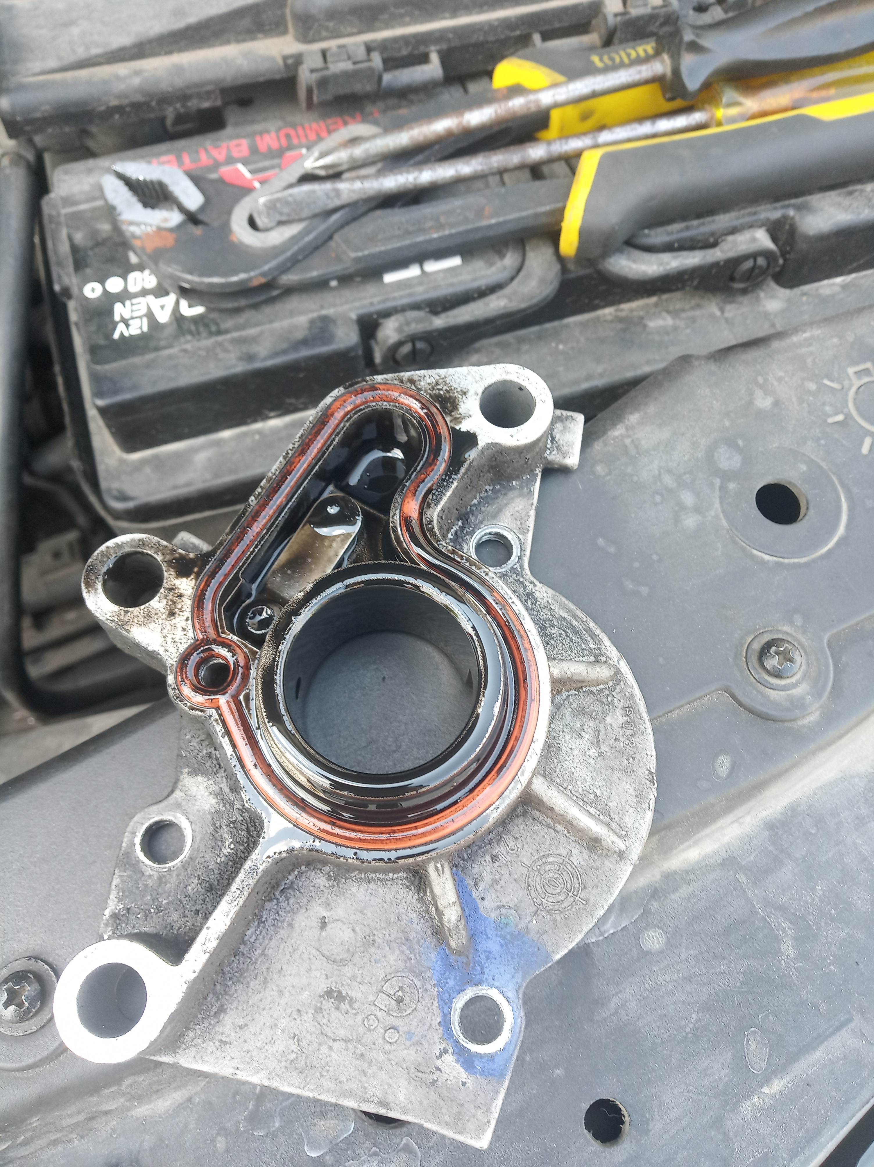

Добре,в такъв случай да търся загубата на вакуум другаде. Относно тази мембрана на егр-а,може ли да се подмени,или трябва направо нов егр? Между другото си мисля с уред да проверя маркуч по маркуч откъде бяга вакуума. Майстора на турбините ми каза че вакуума трябва да е поне 0,6 бара а моя е 0,4. Колега ми каза да си проверя и всички тройници на вакуум маркучите. Междувременно ето и снимки на вакуум помпата,да видите какво имам предвид като казвам че е пълна с масло, всъщност дори беше повече но изсипах малко без да искам.
