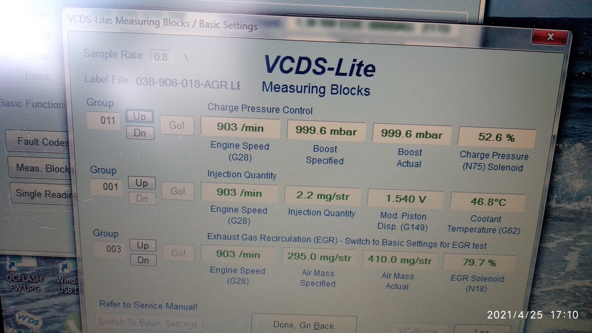

Знам,че двигателя е много обсъждан,но нямам няколко свободни дни за четене.Колата е на един приятел- BORA 1.9TDI AFN.Турбото не включва.Вчера го свалих -геометрията беше блокирала.Почистих всичко,раздвижи се,но турбото пак не тръгва.EGR и всмукателен колектор също ги изчистих го блясък.Пуснах диагностика - показва ,че клапан N75 е на 50% на празех ход на двигателя,ако това означава нещо.Грешки на двигателя няма.Съмнявам се в този клапан .Турбото въобще не се включва - все едно го няма.Вакуум маркучите са нови.

Не е AFN, или е AHF или е ASV. Актуаторът как е? Вероятно е пълен с ръжда.

Проверяваш актуатора дали работи коректно (дърпаш с уста през маркуча който ходи към него). Ако не се движи проблема ти е механичен. Най-вероятно ръждясал или пробит актуатор.
Ако се движи имаш няколко варианта:
1) Хода на актуатора и стоперният бол - трябва да са правилно настроени
2) Н75 или електрически проблем
Може и още нещо да е, но дай още информация за да получиш още съвети.

Сменихме актуатора (80лв) и турбото тръгна ,но изключваше на моменти .После извадихме буксата на дебитомера и колата стана самолет .Изстрелва се изродско ,даже ме хваща страх.Настройката на актуатора я направих с шублер според стария актуатор.Нямам въпросните вакуум помпи с манометри .За сега ефекта е задоволителен,само не знам дали може да кара дълго време с откачен дебитомер и какви може да са последствията .

Изключването е от пренадуване а ефекта с дебитомера е дефект на чипа , с който е колата.
На колко надува турбото в момента?

Лог в движение на четвърта от 1600 до 4200 оборота с пълна газ педала до долу в движение на 3-ти 10-ти и 11-ти канал ще даде ясни отговори на въпроса ти.
