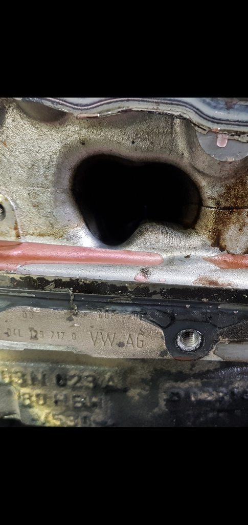

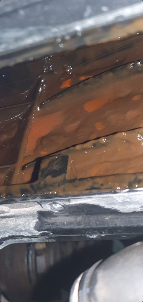

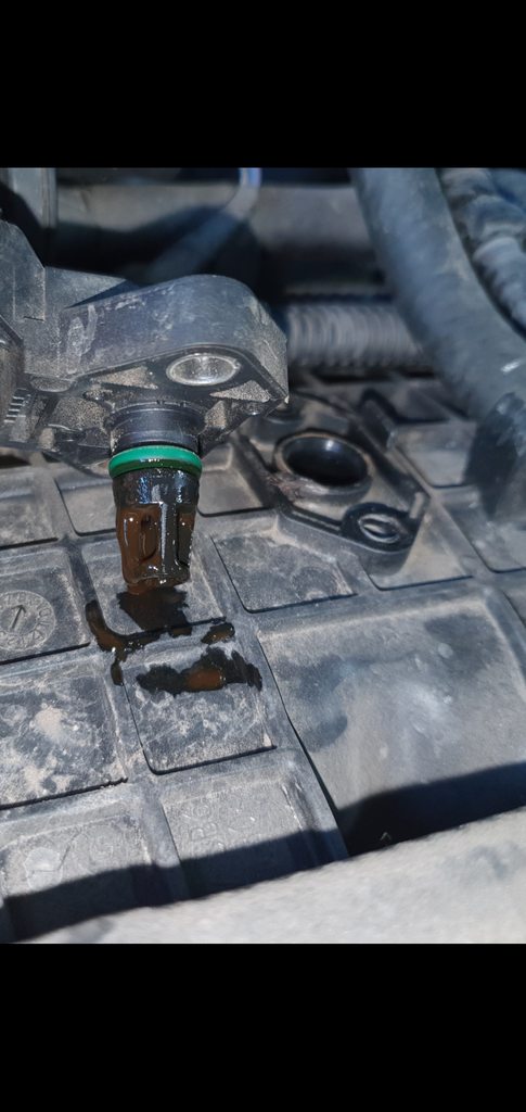

Облива защото има преливник. Аз откачах казанчето пълно и го обръщах. А проблема се оказа съвсем друг след надуването. Спукам воден охладител на турбото. Въздуха от турбото обдухва воден радиатор и от това се охлажда преди да постъпи в двигателя. Този радиатор се пука и започва да пръска капки навътре. Теча е малък и няма никакви други симптоми освен спадането на нивото в казанчето. Симптоми много ясно насочващи към гарнитура на главата. И поради тази причина много коли са обезглавявани без нужда. Порше имат уредите за диагностика и могат да хванат много точно дали проблема е в този охладител. Естествено най-добре се разбира след демонтаж.
Re: Голф 7 2.0 150к.с. изтичане на антифриз
Този теч лесно се хваща като се свали мап сензора , ако има следи от антифриз ясна е работата.
Снимките са взаимствани от тук https://www.skoda-bg.com/forum/viewtopic.php?t=3165&hilit=антифриз+дебитомер&start=2115
