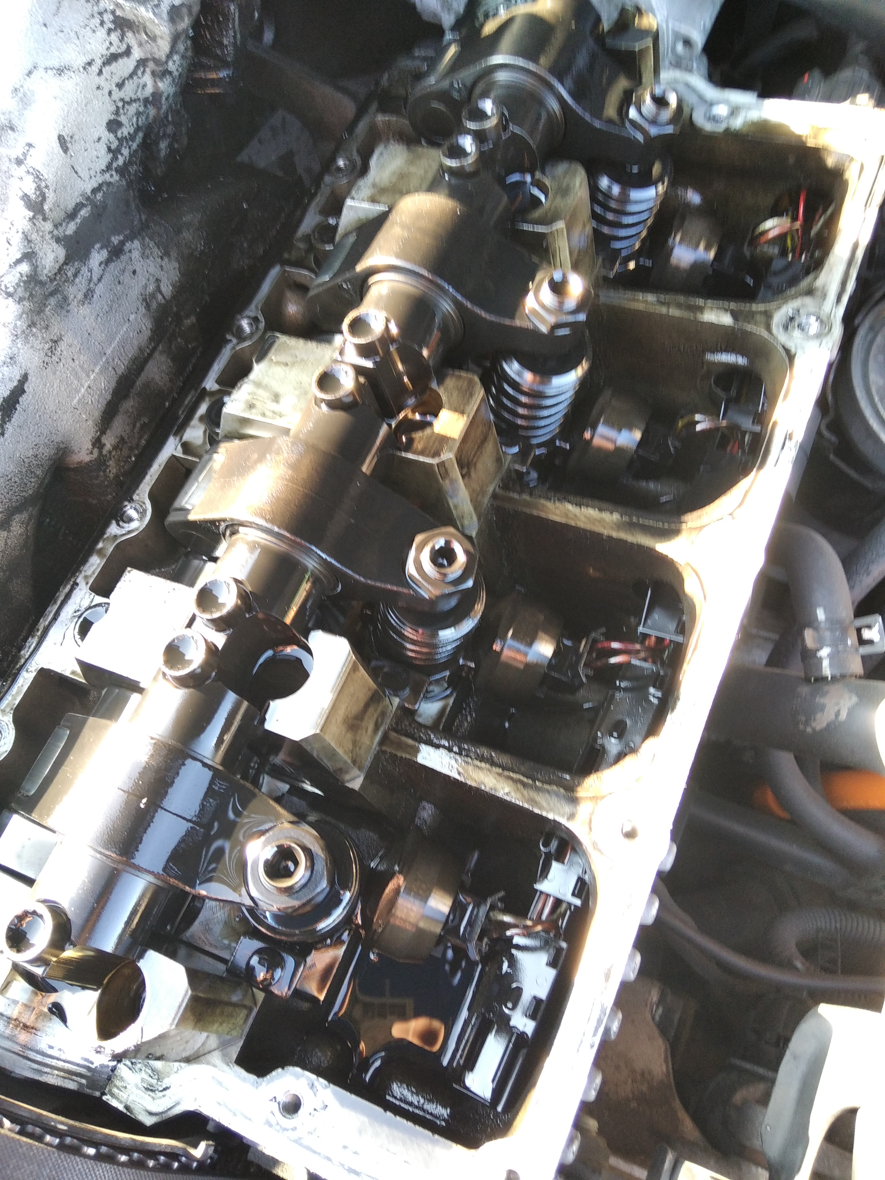

Здравейте,
Сменях гарнитура на главата и всичко в главата без разпределителния вал и дюзите.Съответно и нов ангренажен комплект.След като сложихме всичко по местото си колата върти нормално но не иска да запали.Някой по запознат може ли да сподели къде да търся проблема.Колата е Passat b5.5 2002 1.9 tdi 131 AVF 4X4.
Благодаря за вниманието!!!

]На първо време свали капака на клапаните и виж реглажа на натиска на дюзите дали е на 180 градуса.След всяко сваляне на вала се прави нов реглаж.развива се контрагайката и с шестограма (виж снимката) се навива до края без да се стяга просто се навива и после се развива на 180 градуса и се стяга контрагайката.Първо почни от там ако после запали виж синхронизацията на вала на ВАГ Ком и я оправи,ще ти обясня как но първо направи това.Блокирахте ли колянов и разпределителния вал с шишовете при смяната разясни.

Благодаря,дюзите уж са регулирани момчетата където шлайфаха главата казаха че са регулирали всичко.Но ще ги проверя за всеки случай.Колкото до блокирането на коляновия и разпределителния не сме ги блокирали.
