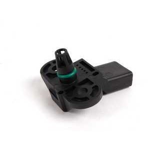

Може би става дума за този сензор, но не съм сигурен.

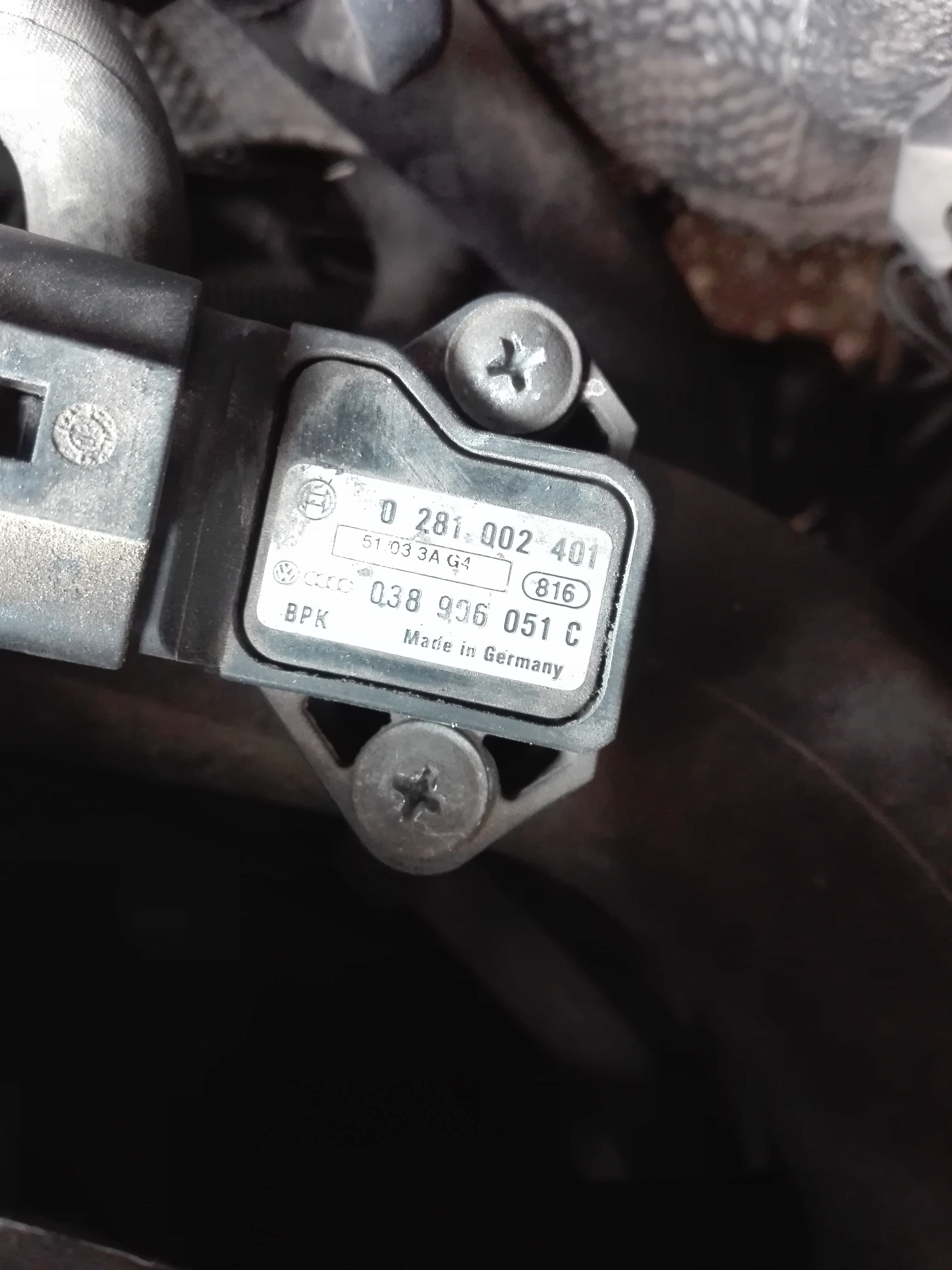

Не е ли по пластмасовата тръба след кулера и преди всмукателните тръби хваната с две видий за кръстата отвертка

това с двете рапидки е pressure sensor

Мнениеот Tedko » Сря 04 авг 2021 17:11
kukata_pasat написа:Не е ли по пластмасовата тръба след кулера и преди всмукателните тръби хваната с две видий за кръстата отвертка
- Абсолютно точно.
Сензорът за температура е интегриран в MAP-сензора. Едно цяло са.
Достъпът е отдолу. Необходимо е да се свали кората под двигателя. Намира се на пластмасовата тръба, след интеркулера, в посока всмукателните колектори.
