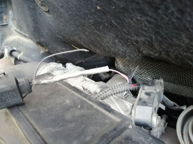

Здравейте колеги. От скоро притежавам туран 140 кс, 2000 bmm мотор, DSG. След закупуването и първоначално обслужване и минати 5000 км безупречно, ми се появи следния проблем. По време на движение автомобила забива и не се повлиява от подаване на газ, не сменя достигната та на таблото скорост(2,3,4...)по време на проблема, не гасне, след като отпусна педала на газта и подам пак, на втора трета проба се изстрелва и всичко е ок, до следващото забиване. Понякога забива и на сфетофара, което е малко.... Няма проблеми и шумове при превключване, увлича, потегля на баир, на задна. Веднъж ми заби и на задна скорост, усещането е че все едно не можеш да подадеш газ или като да си ограничи с пределна скорост. Ще ви бъда благодарен да споделите мнения и ако някой е имал подобен проблем. Закачихме я на диагностика, няма регистрирана грешка.

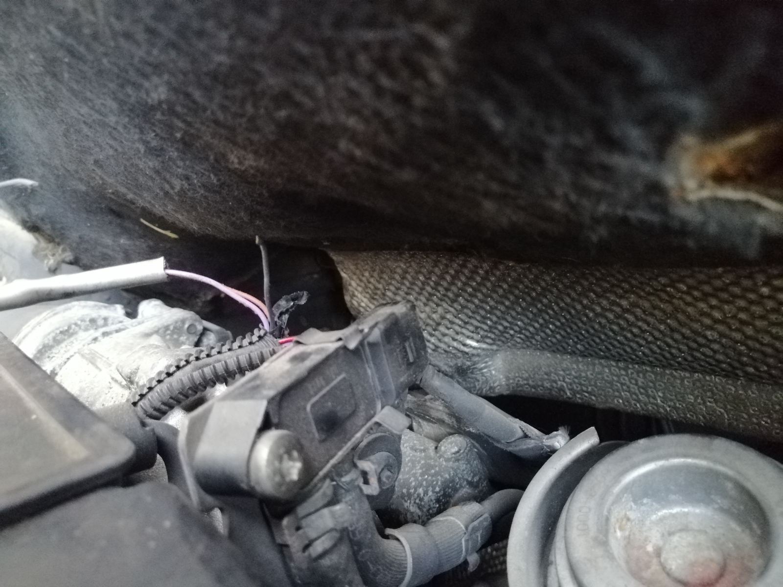

Благодаря колеги за бързата реакция.След внимателно оглеждане открих протъркани кабели.Изолирах ги и мисля ,че проблема се отстрани,изминах над 50 км без да се прояви!
