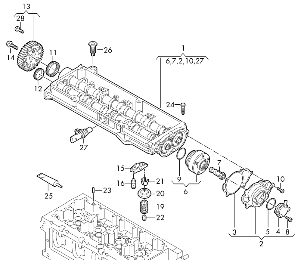

Здравейте колеги! Имам PASSAT B8 2.0 TDI DDAA 190к.с. и понякога имам затруднено първо палене - върти доста. Имам и грешка за позицията на всмукателния вал. Както всички казват, купих клапана (поз. 7) и ми предстои смяна. При мен, капака (управлението) е по различно, но сега ще подменя само номер 7. Някой може ли да ми разясни дали има нещо по-специфично при подмяната, просто отвивам единия и навивам другия ли, и най-вече - с какво усилие се стяга? Ако някой би могъл да ми изпрати информация с процедурата... :drunk
Благодаря Ви! :love.vwclub

Сменя се и соленоида, не само клапана.
