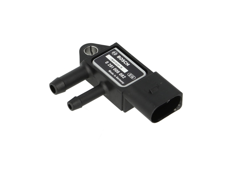

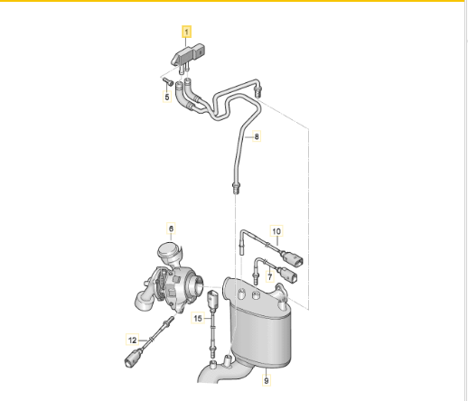

Датчик диференциално налягане.
Номер 1 от схемата:
Така изглежда (номерът може да не е същия):
