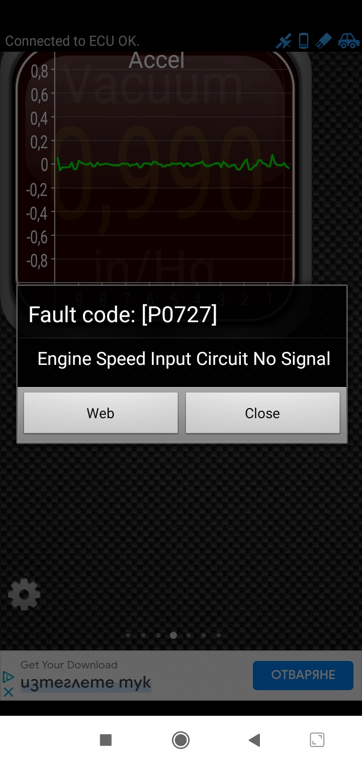

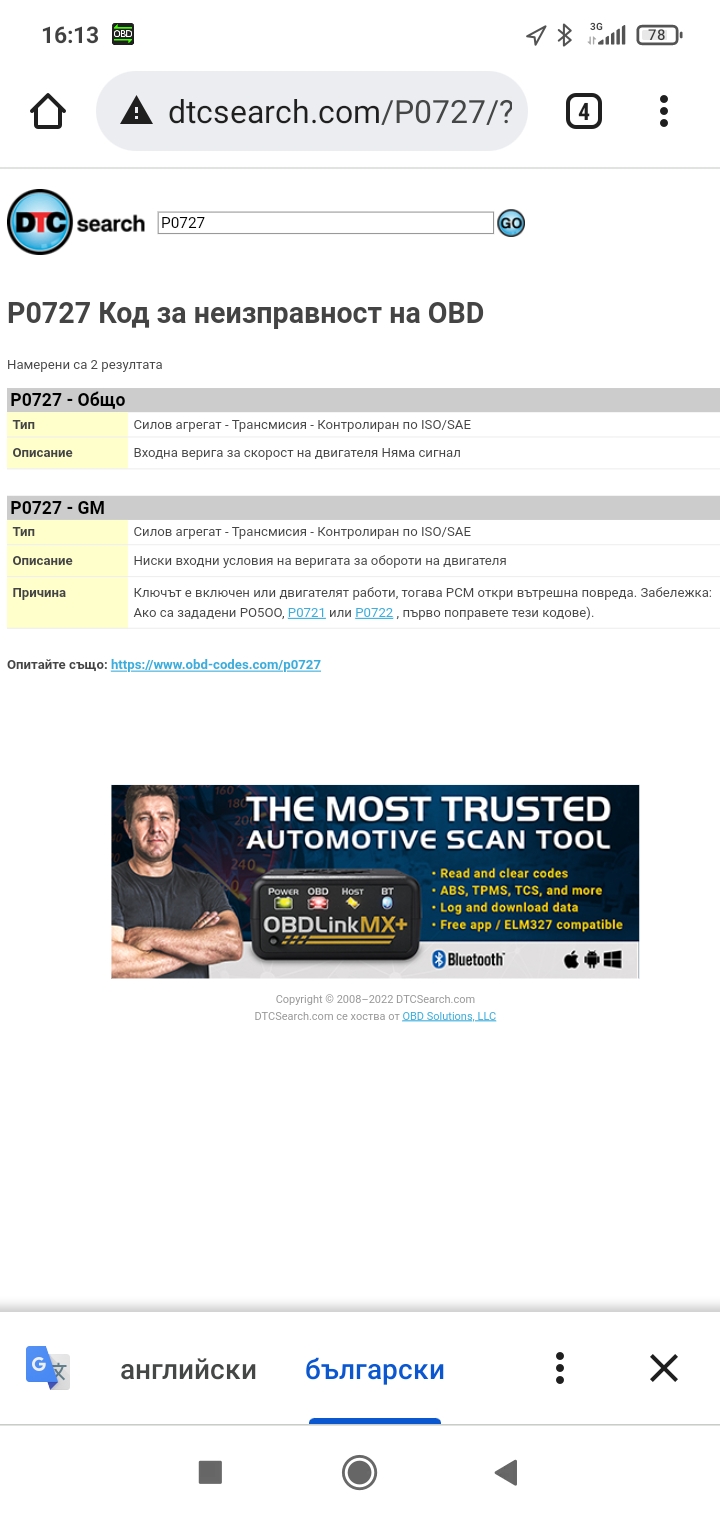

Здравейте колеги.Днес докато си карах колата Ауди А4 Б6 АВФ 1.9 130 КС колата внезапно изгасна като едновременно светна чека и лампичката за подгев на свещите.Пробвах да запаля но стартера въртеше като луд но колата нямаше и наченки за палене все едно няма гориво.Имам обд ЕЛМ 327 която държа зор заман в колата закачих я и ми изкара
грешка р 0727 силов агрегат- трансмисия контролиран по ISO/SAE
Входна верига за скорост на двигателя няма сигнал
Подчертавам че колата ми е с ръчна 6-степенна скоростна кутия.
Изтрих грешката
Подгрева и чека угаснаха и колата запали без проблем.Въпросът ми е някой сблъсквал ли се е с подобен проблем защото не знам от къде да почна защото единственото електрическо нещо по скоространа ми кутия е датчика за задна скорост

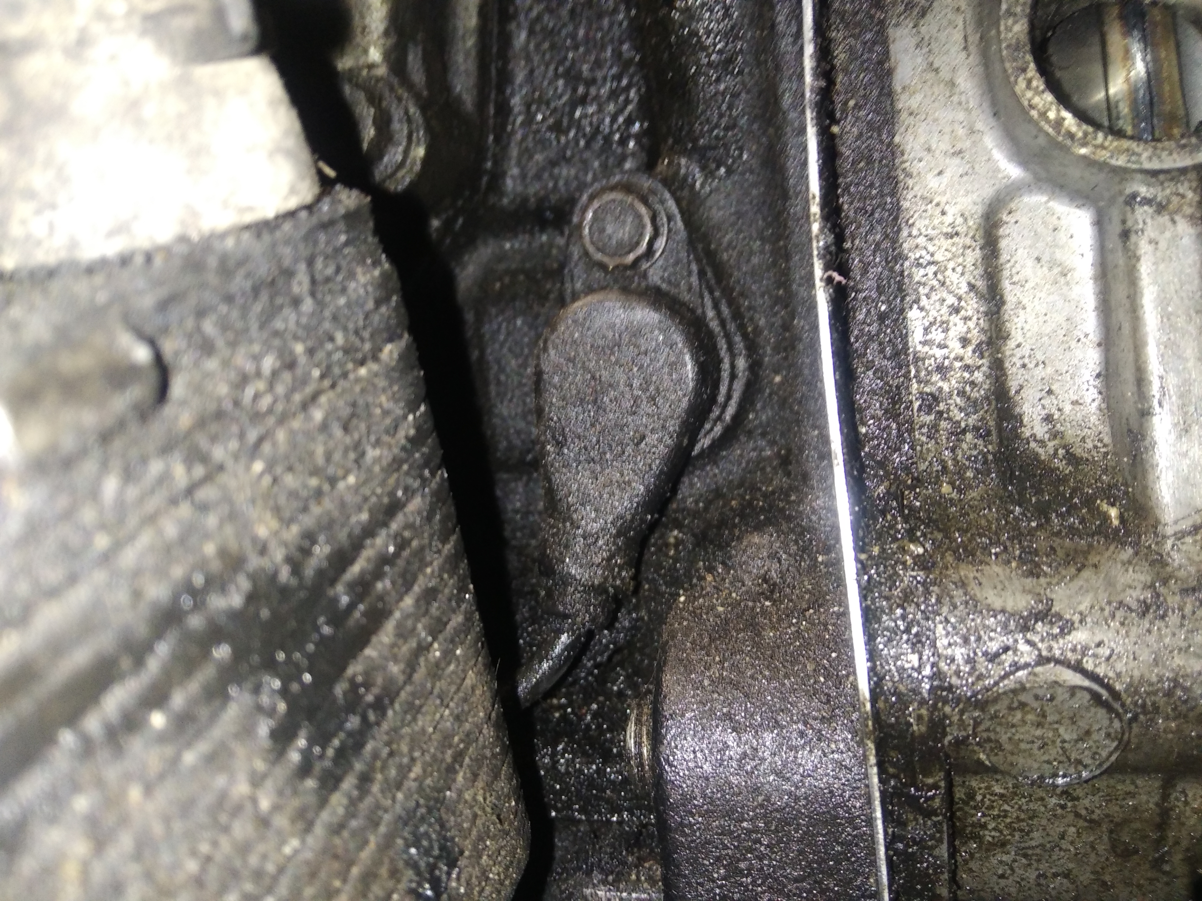

Привет колеги днес имаше развитие по темата.Ходих си до селото ми което е на 70 км и на отиване нямаше проблеми, обаче на връщане на средата на пътя тоест след общ пробег 100 км колата пак изгасна и наби грешка 0727 само че с друго наименование
Входна вреига на оборотите на двигателя няма сигнал.
Както и да е изчистих я на момента с обд ЕЛМ 327 и колата запали минах още 20 км и колата пак иизгасна.Този път след чистене на грешката колата не запали веднага,а след три минути престой даже и светна лампата на маслото (масло има и си е на максимума) после като запалих никаква лампа за масло не се появи.После започна да гасне буквално на 2 Минути и да пали след престой от 3 минути (за 13 км 6 пъти изгасна). Прибрах се до гаража и реших да сменя проклетия датчик на колянов вал обаче се оказа че единственият магазин за авточасти в Плевен който работи в събота следобед няма наличен датчик и реших да сваля стария за да го почиста,там обаче възникна следния проблем:
Болчето на датчика е 12-стенна звезда номер 9, обаче звънях някой друг номер и намерих специален инструмент за свалянето му.После прерязах болта с ножовка през средата за да може да се развие с права отвертка.В интерес на истината болта не е на толкова кофти място даже е лесен за развиване с подходящия инструмент.Както и да е почистих окото на датчика с брейк клинър и го монтирах.После покарах 5 км и нямаше никакви проблеми колата си върви без никакви ядове.Чудя се дали да покарам така да видя дали не се е оправил от чистенето или да взимам друг и да не се занимавам.Само че ме е страх дали не е някакъв друг проблем.

Re: Проблем с мигането на подгрева на свещите на Ауди А 4 Б6 АВФ 1.9 130 кс
Много мазньоч около него. Остаи го за сега.
Не купувай друг датчик.
Доколкото знам датчика на коляновия вал работи на базата на магнит и датчик на Хол. Зацапването не му влияе, стига да няма стружки. По-добре го подмени. След като загрее обикновено прави проблеми. Изстине и работи. И така до следващия път.
Ще го подменя в понеделник -вторник за сега колата върви нормално,днес я карах всичко е наред.Колкото до това че като загрее прави проблеми може би си прав защото когато започна да гасне буквално на 2 Минути след 3 минути почивка се оправяше явно 3-4 градуса температура са от значение.Колега от форума на Ауди ме насочва към клеморед макар че грешката насочва към датчик на колянов вал,но знае ли човек.
В крайна сметка реших да сменя датчика на коляновия вал,взех си един на Делфи и го смених вчера.Реших да го прекарам по по удобен път към буксата за да не минава покрай блока,масления охладител и горивния филтър където жегата е голяма,а директно нагоре към буксата под казанчето на антифриза като го привързах за маркуча на хидравликата и още едно място и за сега всичко е наред.Естественно запазих стария датчик за зор заман (защото практически след тези мизерии които ми направи като го изчистих два дни работише без проблем).
