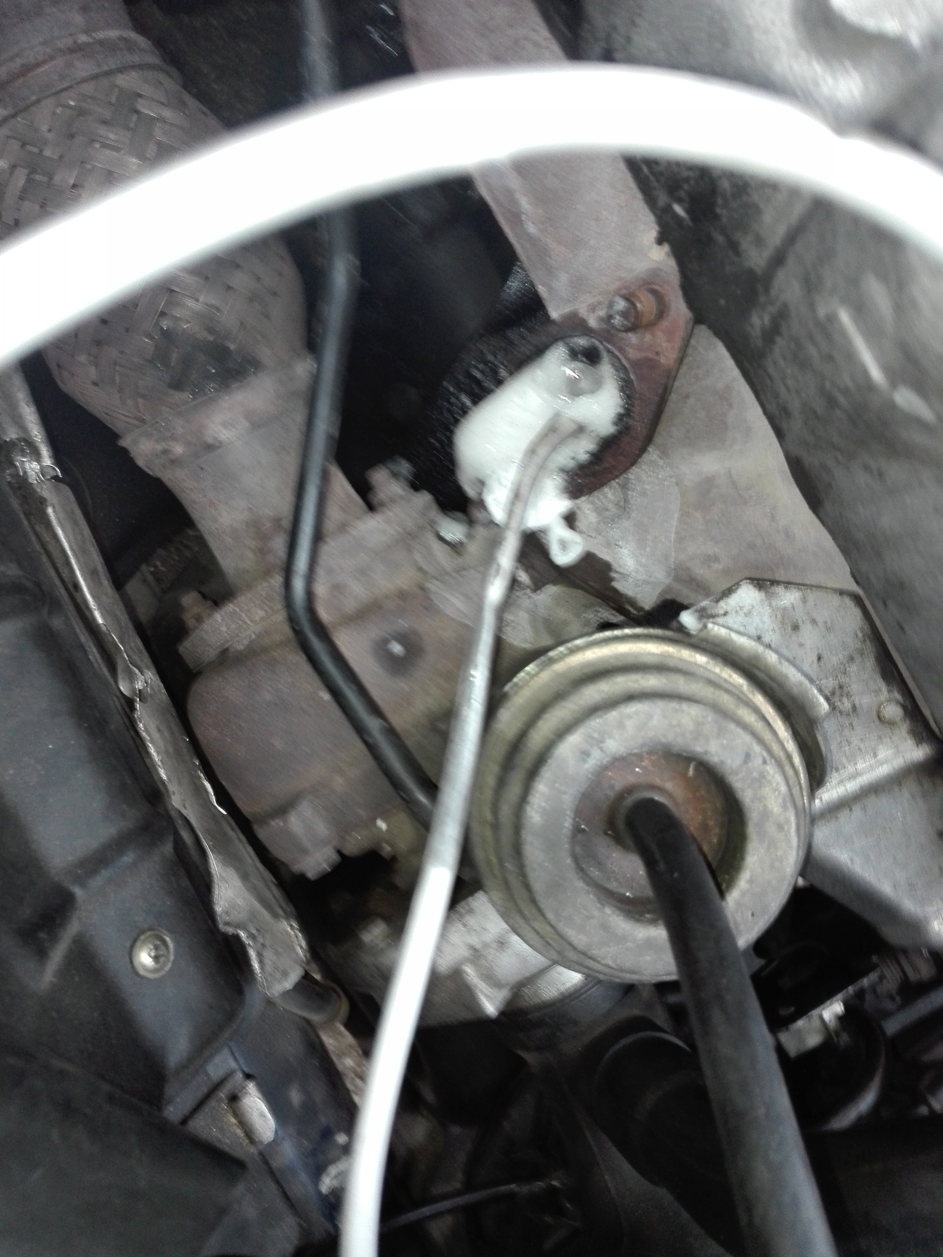

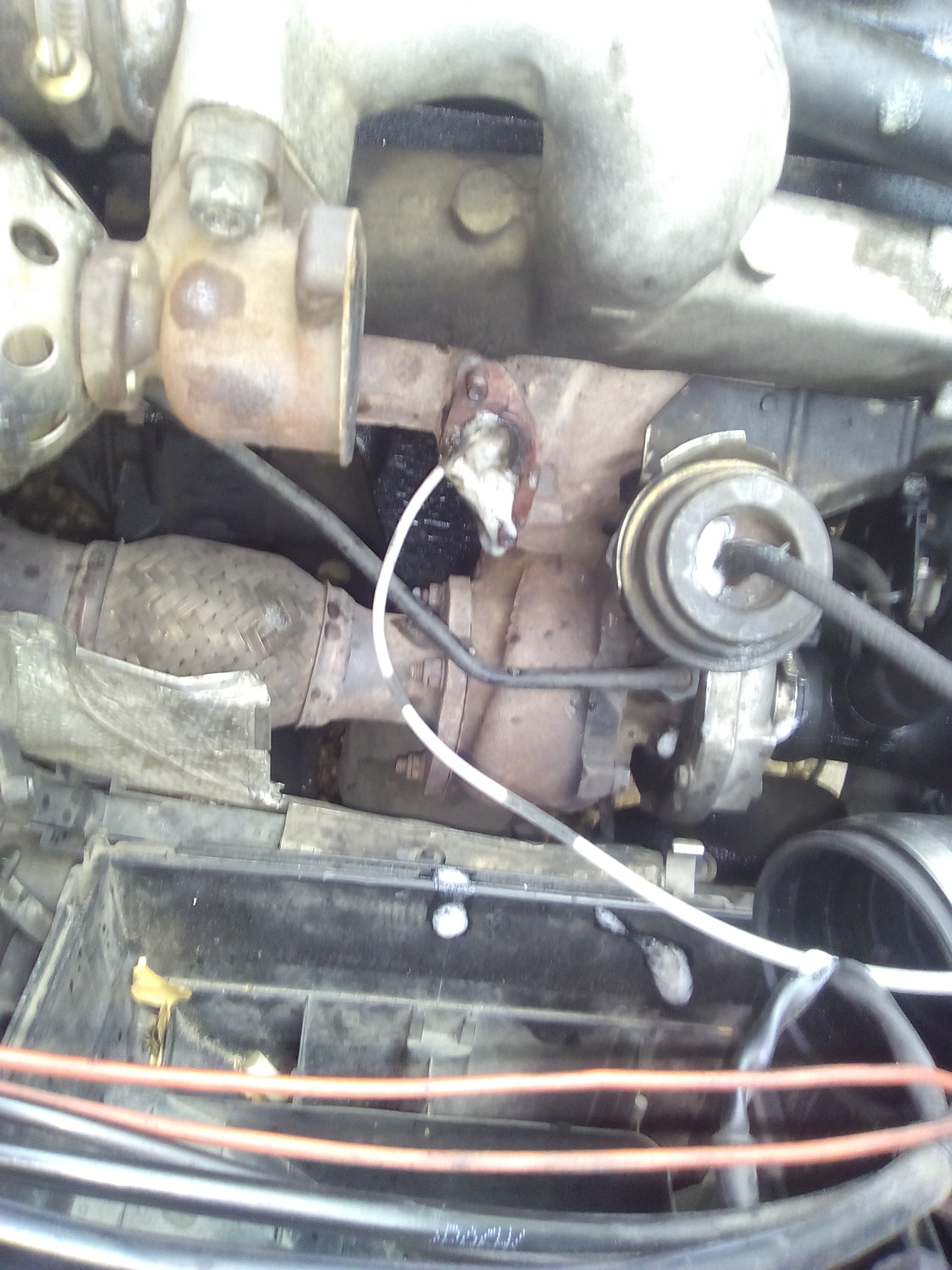

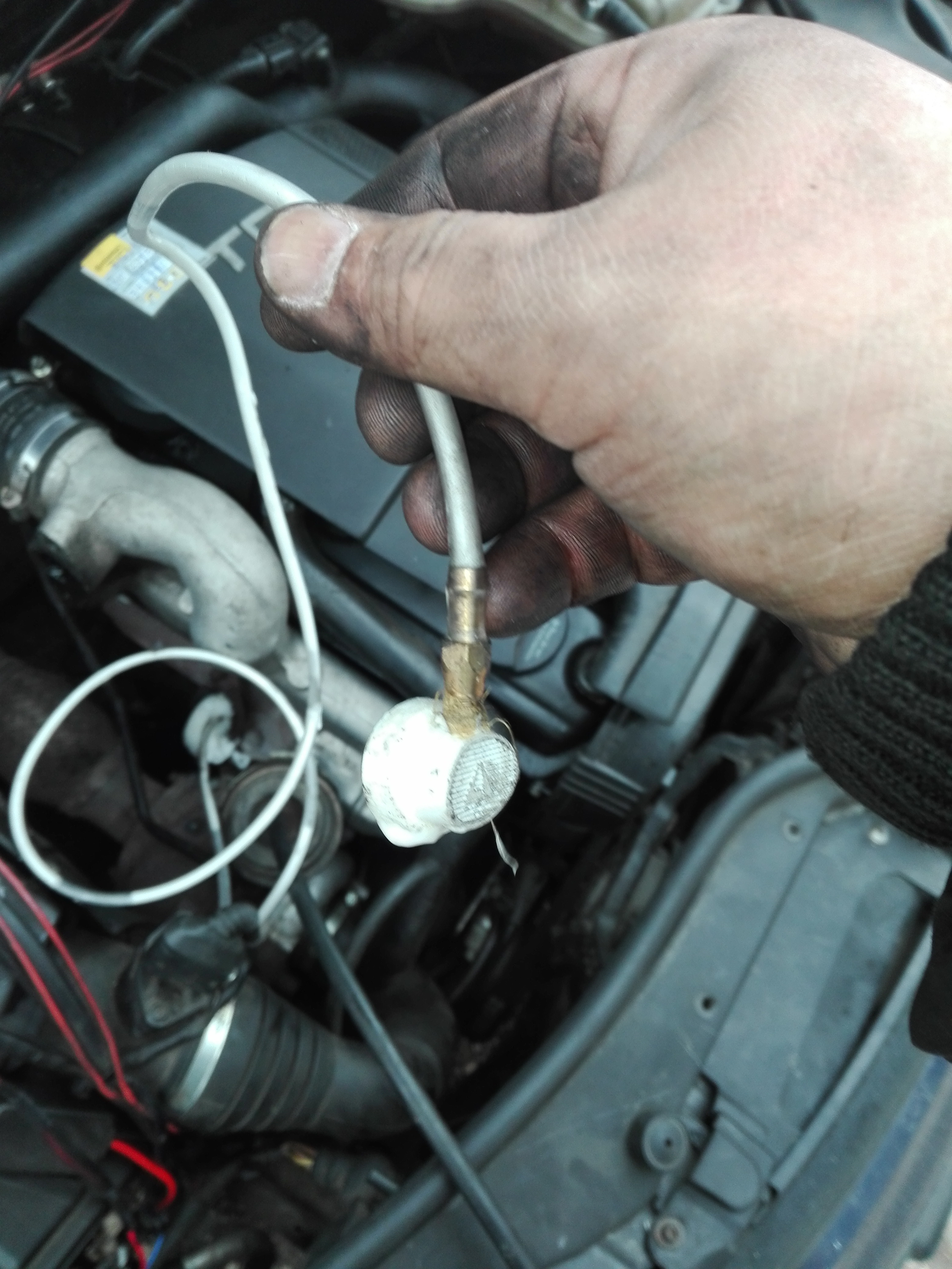

Спрей апта за почистване на фурни с сода каустик (преди струваше 8 лв) разпръскваща се маха като навиеш една видия и дърпаш на неговото място навиваш газаджийски щуцера с външно ф 5 ММ и надяваш прозрачен маркуч после прочети в темата за почистване щото трябва да пиша цял час.

Колега трябва ти Апта със сода за каустик,газаджийски щуцер с резба с отвор 4 мм прозрачен маркуч 1-1.50 метра с вътрешно Ф 5мм външно 6мм.Разпръсквача на спрея го изчегъртваш с ножката навиваш щуцера с калчища нагряваш маркуча и го вкарваш в щуцера.Като развиеш тръбичката между турбото и ЕГР вкарваш маркуча и започваш да търсиш отвора от генерацията към турбото леко в дясно е.Първоначално маркуча ще влезе 5-10 см и ще опре,въртейки като уцелиш входа ще потъне още 20 см няма как да не го уцелиш и помни на студен мотор се прави чистенето(освен ако не искаш да ти се разпадне маркуча в генерацията от топлината) като го уцелиш пълниш с пияна докато не избие през отвора от който пълниш,после 30мин почивка през това време си вземи едно вакуум маркуче и го сложи на клапана на актуатора и дърпай с уста създавайки вакум и движение на актуатора след това направи второ пълнене и пак така. Още 30 мин почивка,махаш маркучето и палиш за 20 сек колкото да изхвърли грубите лайна от отвора,сглабяш тръбичката,после караш нормално докато не вдигнеш 90 градуса и тогава излизаш на някой хубав път и яко цедене на четвърта и пета скорост така около 10 км и си готов.Ако си с катализатор откачваш връзка между турбина и катализатора и пълниш от там,ще я съединиш чак след като запалиш колата след края на процедурата за да изхвърли лайната навън,а не в катализатора.Дано да съм бил изчерпателен :mhihi
