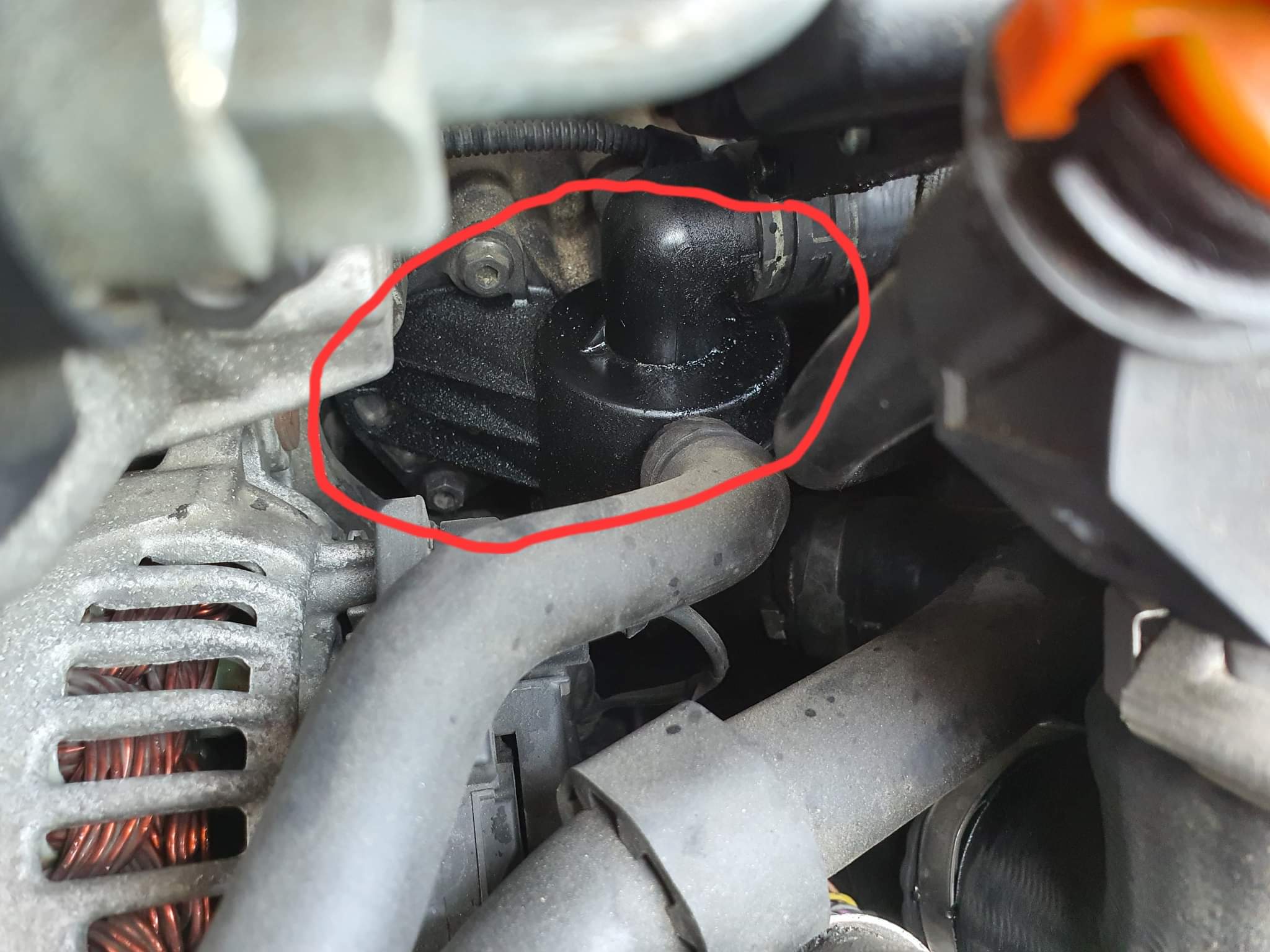

Здравейте приятели , наскоро забелязох , че имам теч но не мога да разбера от къде идва и дали е теч на масло или вода ? Ако някой знае моля за съвет ! Благодаря !!!

Според мен съдейки по скобите на маркучите - това е охладителна течност.

Антифризът е сладък, пробвай.

Това е термостатът. Т.е. теча е на охладителна течност. Струва нов 50лв. Сменя се отвратително.

Миналата година го сменях , защото от време на време ми показваше различна температура на мотора , както си беше на 90 и започваше да пада на 70 после пак на 90 явно не ми върви с този термостат , все пак благодаря за информацията ще знам за какво иде реч когато я закарам на сервиз

Приятели проблема е открит , това е масло което е капало от гумените уплатнения на ЕГР клапана , благодаря на всички !
