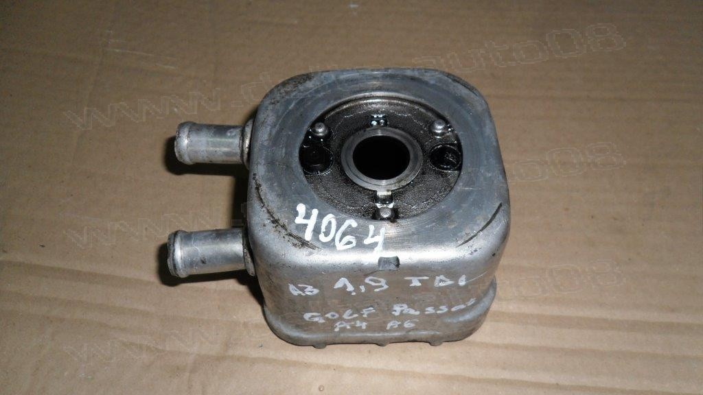

Първо топлообменника смени

Първо смени гарнитурата на охладителя на маслото. Намира се под масления филтър. Почисти системата и ако пак имаш проблеми - гарнитура.

То там не се сещам да има гарнитура :) , разбирам кое се визира, но дори и да е скъсан пръстена , няма отношение към масло във охл.течност. Просто ще маже и капе наред по двигателя. .
Виж ако е пробит самия топлообменник вътрешно , само смяна с друг.
railfan написа:Ще те посъветваме да отвориш главата и да се види къде е проблема. Ако е спукана - глава втора ръка, шлайф, нова гарнитура.
Главата може да почака. Топлообменника за маслото е на първа линия за проверка.
