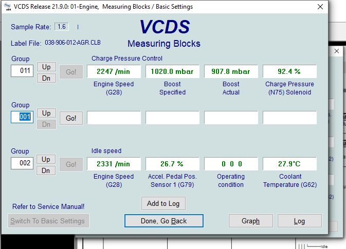

Отвори ми се още малко време и се хванах пак с колата. Свалих кората на чистачките и стигнах до кабелите на ECU-то, за да видя какво е положението там. На пръв поглед всичко изглежда наред с изключение на компоста, който се е образувал навсякъде там :-) Явно отворът за изтичането на водата се е задръстил и буквално има 3 сантиметра пръст.
Реших да видя какво е напрежението на куплунга на N75, когато включа бейсик сетингс на 11-а група. Знам, че е на импулси, но странното е, че ми даваше напрежение 9 и 11 волта в зависимост дали е ON или OFF. Знам, че компютъра го управлява по маса, тоест единият извод трябва да отива директно на бушониерата (не знам кой предпазител точно), а другият - към ECU (не знам кое краче точно).
Грешките, които излизат според VCDS, са за трите клапана - N75, N18 и N239, както и релето за подгревните свещи J52 и соленоида 109 за горивото. Всяко от тези устройства функционира, сигурен съм, но тези грешки не се трият и винаги излизат. А са тествани едно след друго и си залагам главата, че функционират. Тоест те трябва да имат някакво общо управление. Сега трябва да открия какво е то :-)
