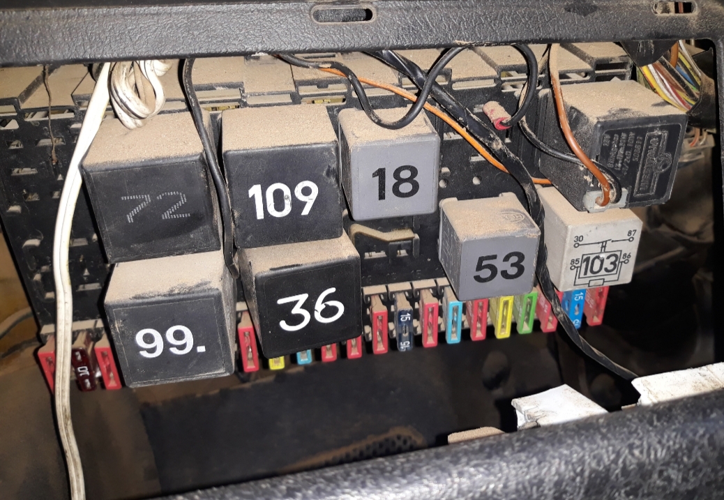

Здравейте , някой знае ли кое точно е релето , което подава 12v на горивната помпа? Предполагам , че е в таблото на бушоните , но не знам кое е точно от всичките 8 релета.

103 трябва да е

Благодаря за мнението ! Ще започна теста от него ! Чудя се и дали е зашитено с някой от бушоните..

Оказа се , че е 109 ..
Свалях ги едно по-едно всичките , и мерих с мултицед , единствено като свалях 109 изчезваха 12-те волта от помпата..
Проблема е, че от време на време не ми подава ток на помпата и не мога да паля, затова исках да разбера кое от всичките е , и да го сменя.
Така , че проблема е решен .
