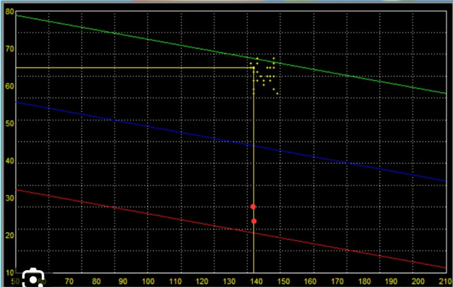

Здравейте, наскоро смених всички ремъци и ролки. Центровка на ГНП не е правена и не знам дали е нужно. Нямам проблем с паленето, с вървенето и т.н. Общо взето колата се "чувства" както преди, но навсякъде четох, че след смяна на ангренажен ремък, то се прави центровка на ГНП, а и като цяло спрямо колата, поради износване на различни елементи на колата през годините и т.н. В момента нямам снимка от VCDS, но на загрял двигател:
IQ - 3.2 mg
Искане BTDC - 0.4
Реално BTDC - 0.2-0.4-0.7 (играе постоянно)
Duty Cycle - 58.7%
П.П. По принцип може и да си внушавам, но имам чувството, че при студен двигател колата е по-рязка, особено в ниските оборота.

Ами не знам.. Навсякъде където четох, то пише, че IQ е най-добре на 2.2-2.4-2.8, а авансатора да е 2.8%-10%. Таймингите да са около 60, докато при мен са 30-35 (както казах, малко над червената линия), което до колкото разбрах е доста на закъснение.

Таймиг не си споменавал никъде. При загряла кола трябва да ти е около 60.

Както казах, нямам снимка от графиката, но ето на тази снимка отбелязах къде бяха пресечени жълтите линии (Както на снимката е горе малко под зелената, така на мен ми е долу малко над червената).

Направи я горната червена точка, от тези, които си нарисувал да е на синята линия. Друго не пипай за сега.
