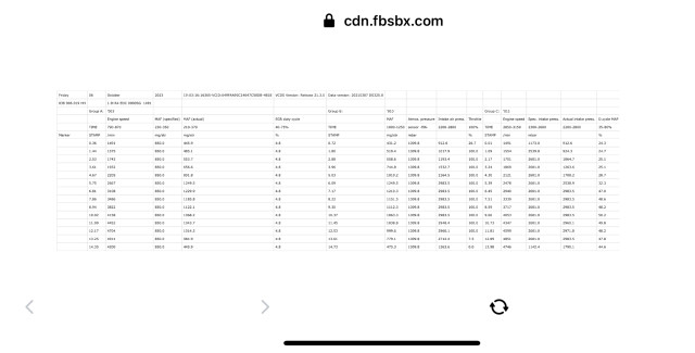

Мнениеот Gecata2702 » Пет 13 окт 2023 19:30
Здравейте, дано съм успял да прикача лога успешно, странното е, че пише че колата иска 1.6 налягане а е настроена на 2.1 на 100% съм сигурен.
Лог на 3та скорост

Мнениеот Danny boy » Нед 15 окт 2023 10:51
В последната колона D.cycle Map при 4000об. Някъде трябва да ти е около 75% при теб е към 50%
Според мен трябва да скъсиш лоста на актуатора малко

Мнениеот Gecata2702 » Нед 15 окт 2023 23:33
Днес ръчках лостчето и правих логове с ваг ком, направих duty cycle да е 70% при 4000оборота на трета скорост, но колата само пушеше и не искаше да върви изобщо

Мнениеот Danny boy » Пон 16 окт 2023 18:27
Гледам от лога ти турбото си прави налягане след 2200об.,пуши-значи пускат дюзите,но не изгаря нафтата в цилиндрите.
За да не я изгаря или компресията е зле,или дюзите пръскат зле или не пускат достатъчно гориво , или въздуха е малко и не стига
Я провери за нехерметичност по турбопътищата си да не издиша от някъде при напън,прегледай за хлабави скоби,омаслява по маркучите,кулера.
Той Мап сензора отчита налягане,но след него може да се губи по трасето,от там компа да пуска нафта но въздуха да е вече малко и няма торк само мъгел.
Дюзите минати ли са на стенд в какво състояние са?
На тези неща наблегни.
