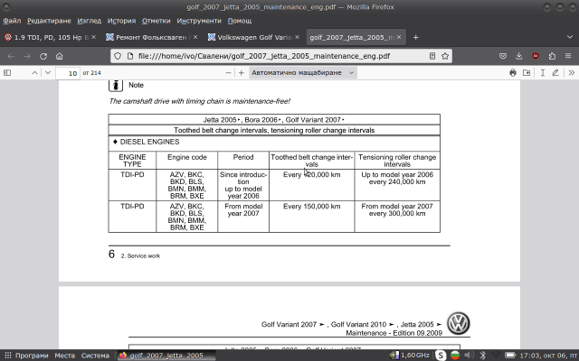

Споко ,щом всичко е оригинално то е с предвиден срок .Моята кола я изкарах от автоморгата на 215 000 ,не знам колко са върнати ,а всичко в ангренажната група си беше оригинално след 22 години ползване .Съмнявам се някой да я е обслужвал на 180 000 колкото и е предписано .Смени си антифриза и спирачната течност ако не си го направил ,пистовия ремък може и него да смениш ,все пак е открит и топлината ,прах и студ му влияят .

Кое пак ,ангренажен ремък ,ролки ,дампер и водна помпа си бяха с щампи на VW и Audi ,много се съмнявам да е влизала за обслужване на 180 000.

90000 е препоръката.

180 000 е не спори :)
