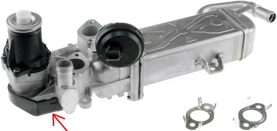

Напълно е възможно при блокирала в отворено положение EGR клапа колата да придърпва и да има нестабилни обороти на празен ход. При тези двигатели механизма, който свързва електродвигателя и клапата е лошо проектиран и с износването му се получава все по-голямо отклонение от желаното от компютъра положение на клапата. Клапата престава да затваря плътно и отрабонените газове влизат в двигателя когато не трябва. Диагностиката може да хване този проблем чрез опцията за генериране на readiness code. Това е серия от тестови режими на двигателя, при които се тества общо взето всичко по двигателя. Когато открие проблемен компонент програмата се прекъсва и дава съобщение кое не е наред. Дебита на газовете, които минават през EGR се следи чрез показанията на дебитомера. Само че колата е така направена, че докато стъпковия мотор не заклини в някакво положение нито свети грешка, нито колата влиза в авариен режим. Това, което се забелязва е глъхнене на двигателя веднага след запалване, нестабилни обороти на празен ход, особено когато колата е студена, както и придърпване при каране на първа и втора предавка по равно.
При Поло не знам как е, но при Голф 6 механизма на EGR клапата е зад едно пластмасово капаче, което се сваля съвсем лесно и може с ръка да се провери какво е състоянието на механизма. Той се състои от една пластина, която бута един стержен с ролка на края, която от своя страна е вързана за клапата и така я движи. Въпросната ролка се износва и тогава вече няма кой да притиска клапата в напълно затворено положение. За проверката на механизма на EGR клапата при Голф е необходим единствено канал/подемник, както и някой с по-дълга ръка, с която да бръкне до пластмасовото капаче.
