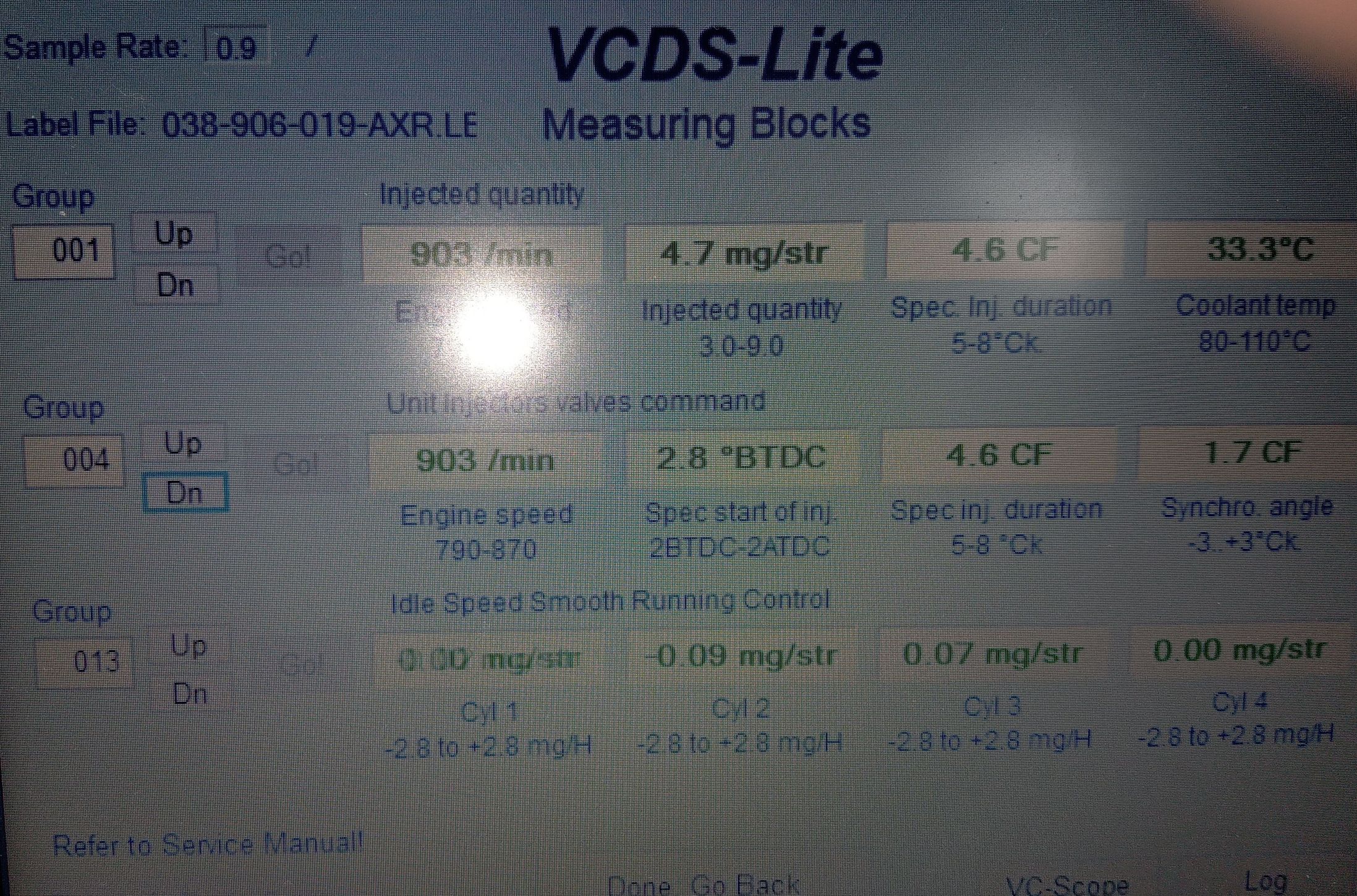

Ваг Ком раздел еndjen после meids bolok канали 001 004 и 013 на запален двигател снимаш и качваш снимката

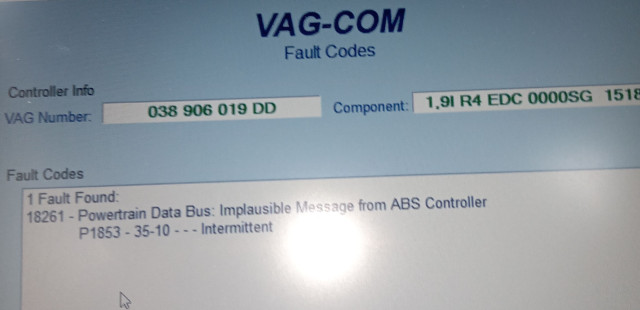

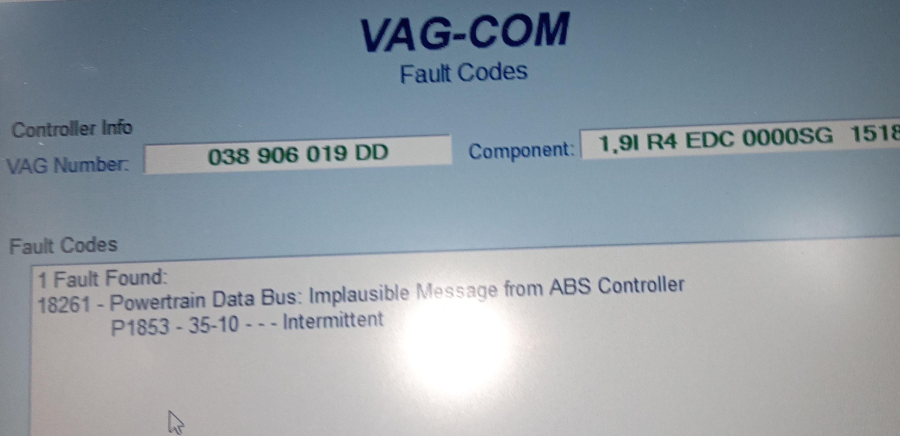

Ето и резултата. Открих и грешка на ABS-a, която не иска да я изтрие. Преди време ми сменяха помпата на съединителя, че беше потекла и ми светна лампата на маслото, двете помпи /спирачна и съединител/ вземат от едно казанче. Снених и маркуча за вакуума към сервото з/о се беше спукал. Почиствах и задните накладки. Това е всичко което е пипано. Дали има нещо общо с това, къде да търся проблема? Иначе спирачките си работят нормално и ABS-а сработва.
Минах през 2 сервиза и на двата вдигат рамене за грешката, в единия предполагат зацапване на датчик или лоша връзка.
А тази грешка не иска да я изтрие.

Дюзите са перфектни, милиграмите са леко ниски може би затова тресе трябва да се намали синхронизацията на вала от 1.7 на 1 или 0.5 някъде и милиграмите ще се вдигнат леко и тресенето ще намалее драстично.Колкото до АБС грешката свали буксата към АБС най вероятно имаш окислено напръскай с контактен спрей и я изтрий наново.От грешката излиза проблеми в окабеляването но най вероятно е окислено.

Сетих се още нещо за по-горните снимки. Двигателя ми не беше загрял, на кои показатели ще се отрази това, съмнявам се да се отразява на синхронизацията? И още нещо, ремъка е сменен преди 25К км, възможно ли е да се е разтеглил и да се е изменила синхронизацията?

Виж я на загрял двигател колко са милиграмите ако са 4.7 на незагрял мотор на загрял ще са още по малко което означава още по бедна смес,за пример моя е 1.9 130 пд и на загрял е 5.2 милиграма и пак е леко по шумен но не ми дреме а когато го направя на 6.0 мърка като коте но гори половин литър повече градско и затова го държа на по ниски милиграм но смятай на 5.2 топъл е леко шумен а като ли на 4.7 студен как ще трака.
