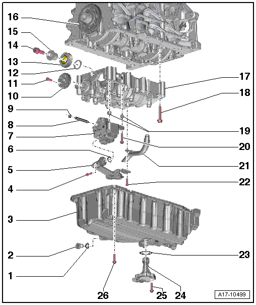

Montageübersicht - Ölwanne/Ölpumpe, Motorkennbuchstaben CFFA, CFFB, CFGB, CFGC, CFFD, CLLA, CLJA

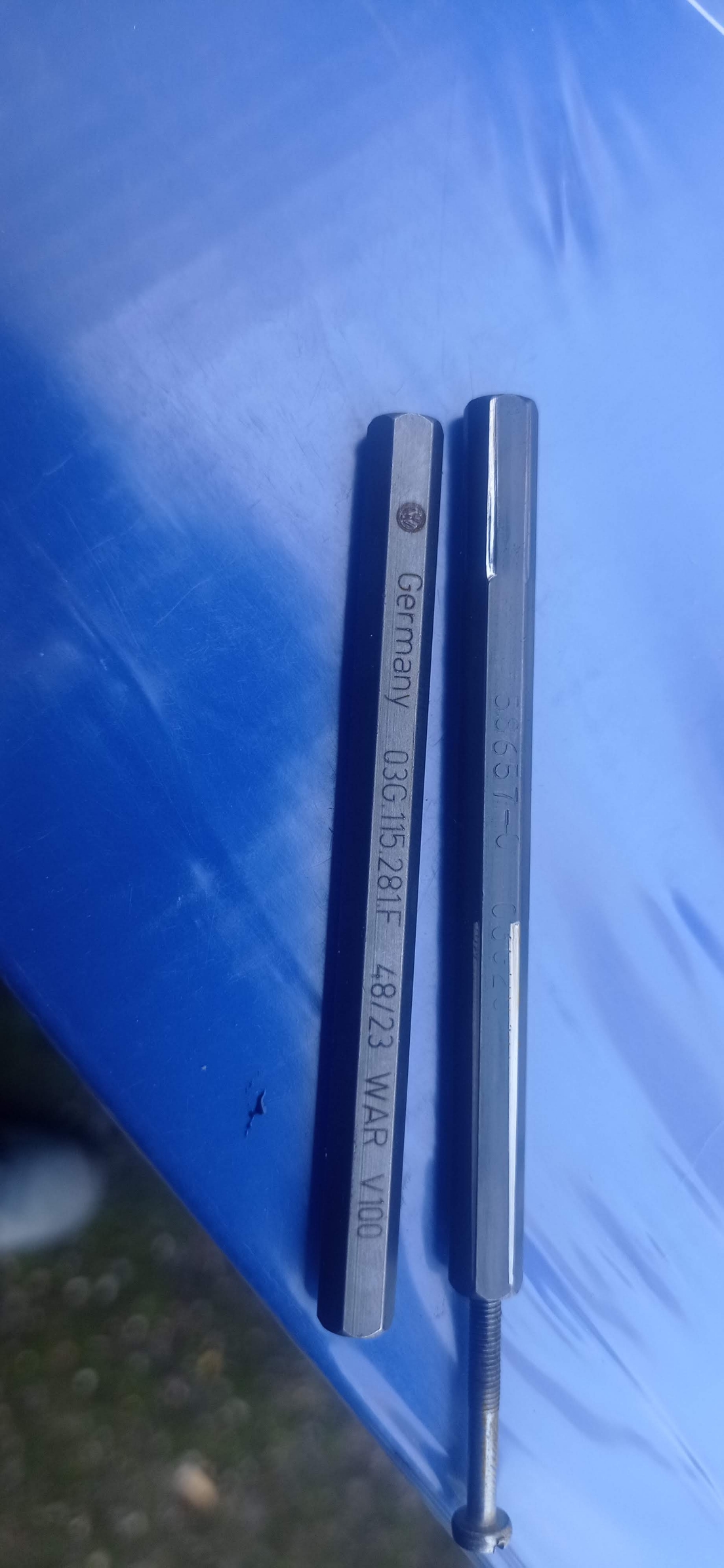

"Хубавият" шестограм е същият като "скапания" , само е с 30мм по-дълъг. Има по-голяма контактна площ и за това издържа по-дълго. Издържа по-дълго НЕ ОЗНАЧАВА ВЕЧЕН.
Ето снимка нa шестограм от CFFB на около 370000км:
А ето снимка на късият шрстограм от CBAB на 170000км:
Както виждаш и двата имат почти еднакво износване. Та с удължаването на шестограма проблемът с превъртането просто е отложен във времето.
Смени го, за да ти е мирна главата!
