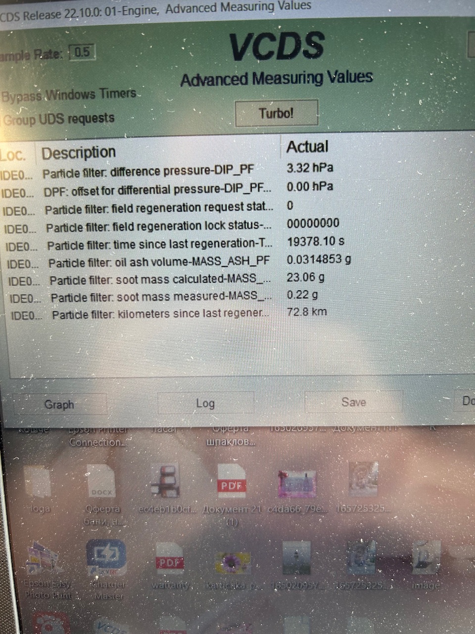

Колата в Кади 3 1.6Тди 75кс. 2014г. Светна ми лампата на дпф-а и след кратко време влезна в авариен режим. На Ваг кома не показва никакви грешки, в сервиза ми направиха принудителна регенерация лампата угасна и след 10км пак светна и след още 10км влезна пак в авариен режим.
Какво ще ме посъветвате, къде в Пловдив мога да отида при читав човек да ми направи диагностика?
Качвам снимки на стойностите на дпф-а

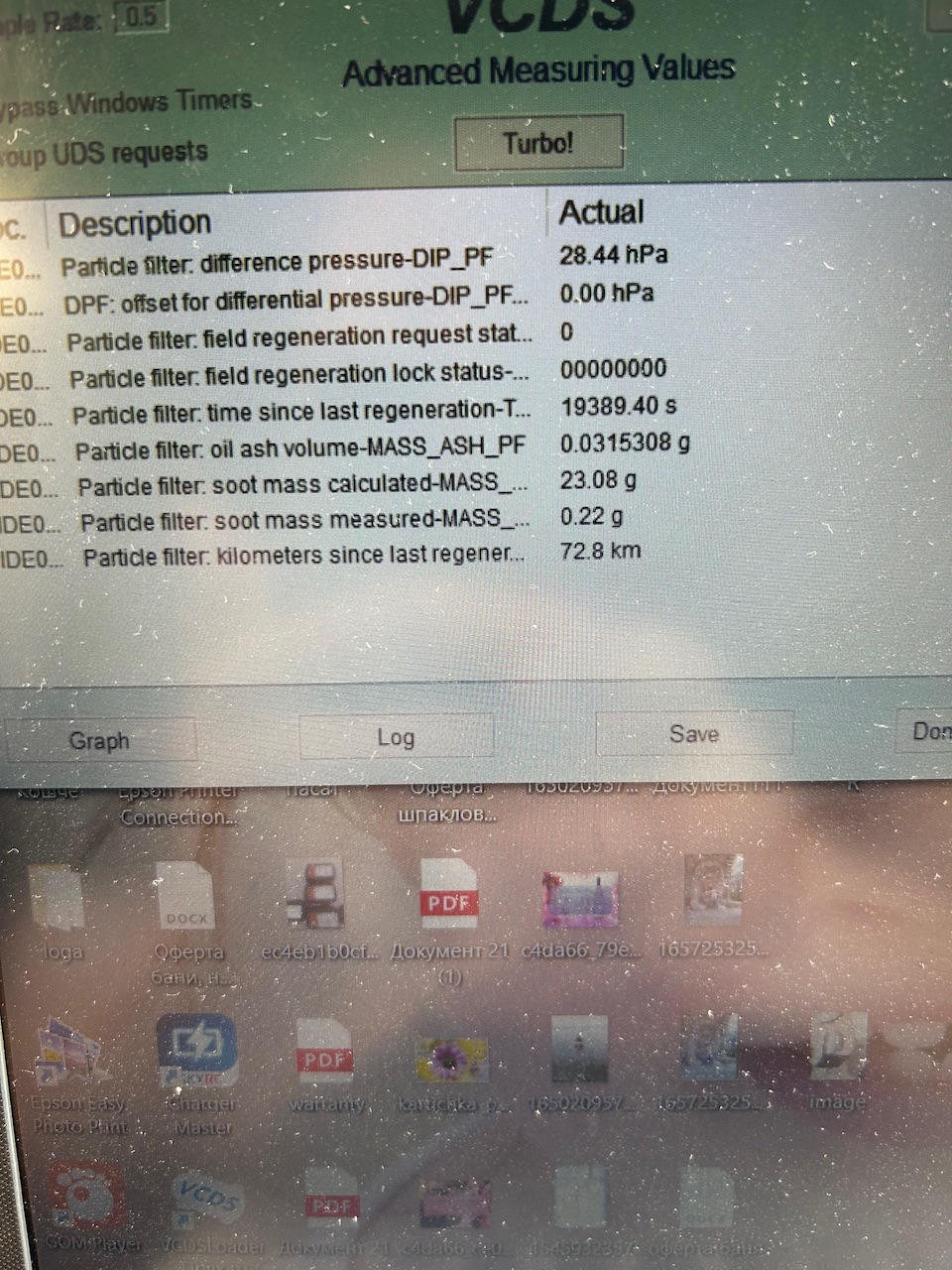

Първата е при нормални обороти, втората е при 2500-600 оборота.
