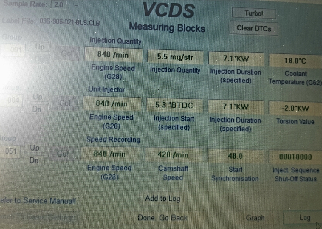

Пуснах диагностика на живите данни на 1-ви, 4-ти и 51-ви канал. Оборотите на двигателя отговарят точно 2 пъти на оборотите от сензора на коляновия вал.
Обороти на коляновия вал - 420 /мин при обороти на двигателя 840 /мин.
При различни обороти на двигателя ги проследих, но винаги са близки до идеални.
Не ми хрумва нищо друго вече.

Торсион валуе на -2 на четвърти канал тоест предварение направи го на 0 чрез синхронизацията на вала или на +1 и виж пак как е.Синхронизацията на вала не е добре ако не знаеш как да я направиш питай ще ти кажа щото е доста обяснение,тази синхронизация влиае и определя милиграмите на празен ход както и променя отклоненията на дюзите ако има такива.
