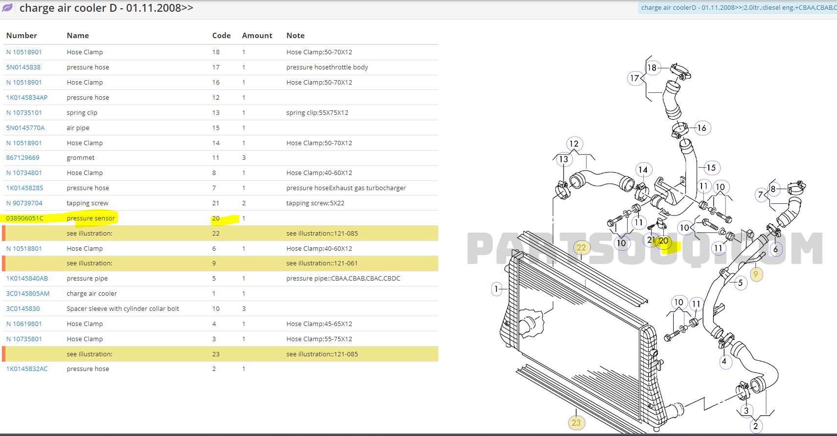

Здравей,
Ето схема от CBAB мотор къде се намира. Пада се някъде под кулера. Сензора е означен с номер 20 на схемата и според грешката може да е или от самият него или от инсталацията към него. Ако си я проверил и кабелите изглеждат наред, насочи се директно към смяната му, 038906051C му е партидният номер.

Благодаря много!
Сега погледнах, за да стигна до него, най-вероятно трябва да сваля дросела с тръбата, която отива надолу и под нея се намира сензора. Много е мръсно и не мога да го видя така, но се надявам като сваля и изчистя да мога да го видя.

Привет Railfan,
Щастлив съм да споделя, че проблема е отстранен, след 4 часа борба, защото е много трудно да се извади трабата със сензора, така отдолу е невъзможно да се стигне на крикове. Искам да ти благодаря за насоките, без тях нямаше да се справя никога. Заслужи си нещо за пиене!Модераторите могат да заключат темата! Проблема е разрешен
