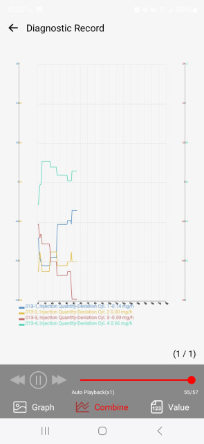

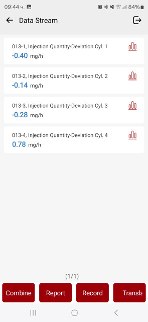

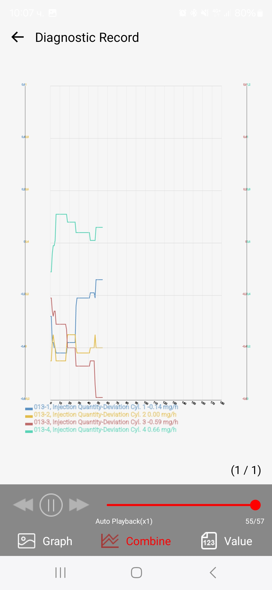

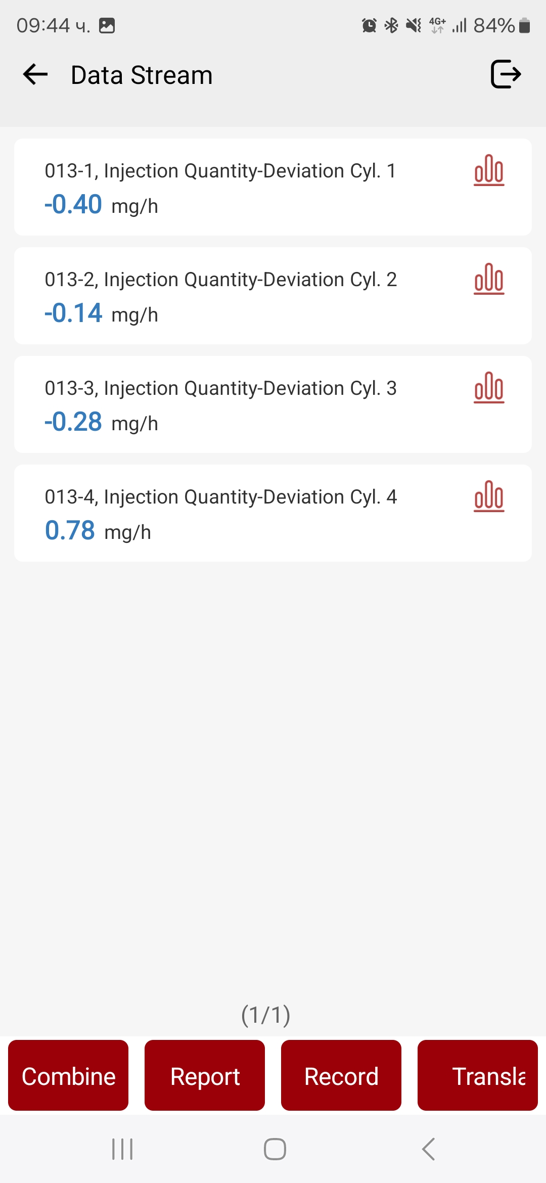

Трябваше с това да почнеш - ремапната е. Много е трудно да се намери проблем когато е такава кола. Аз бих опитал да върна заводския софтуер за проба, а е твърде вероятно ремапа да е прецакал нещо по периферията, което сега да се чудиш откъде идва. Много клоня към дюза или дюзи честно казано.
Тампон твърдо не мисля, че е - тампоните се усещат на място и на топла кола, за другите неща пак силно се съмнявам...нещо по мотора ще да е. Всеки случай дай логове и като намериш проблема ни напиши решението, да го има за някой с подобен проблем

Мнениеот gsisport » Чет 10 окт 2024 9:09
Прикачам следното, дано да е от полза.
