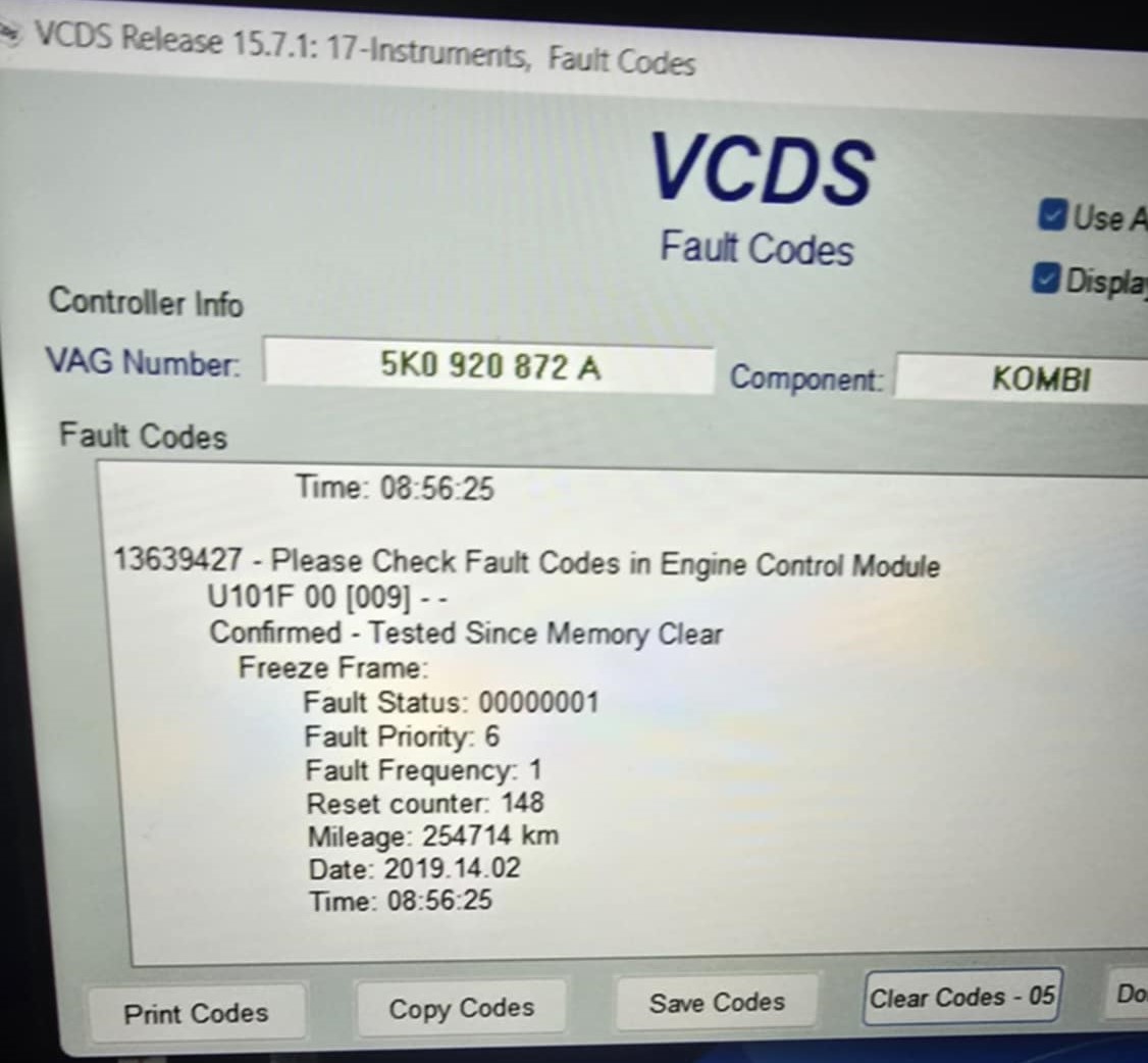

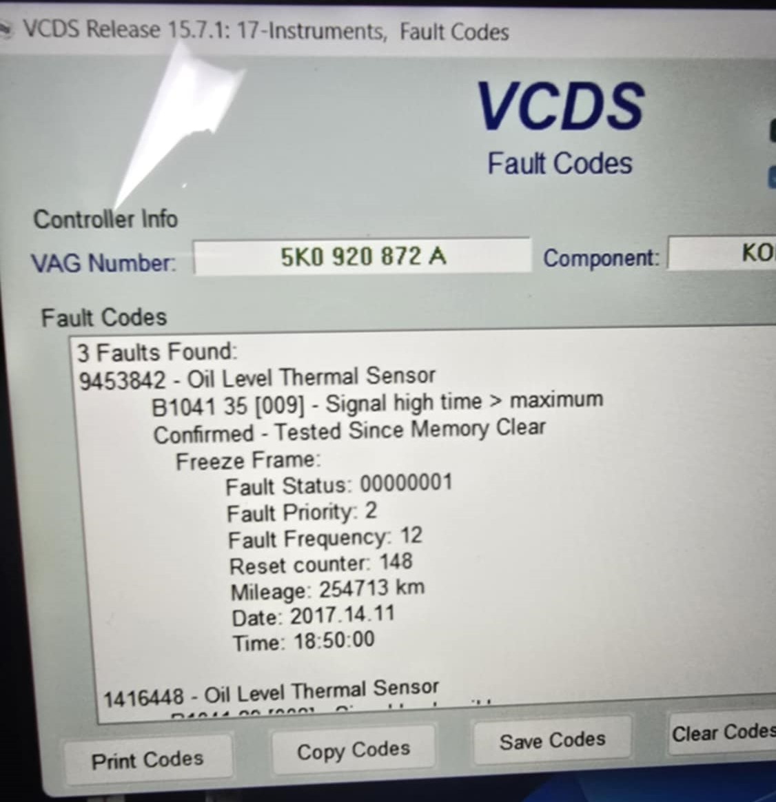

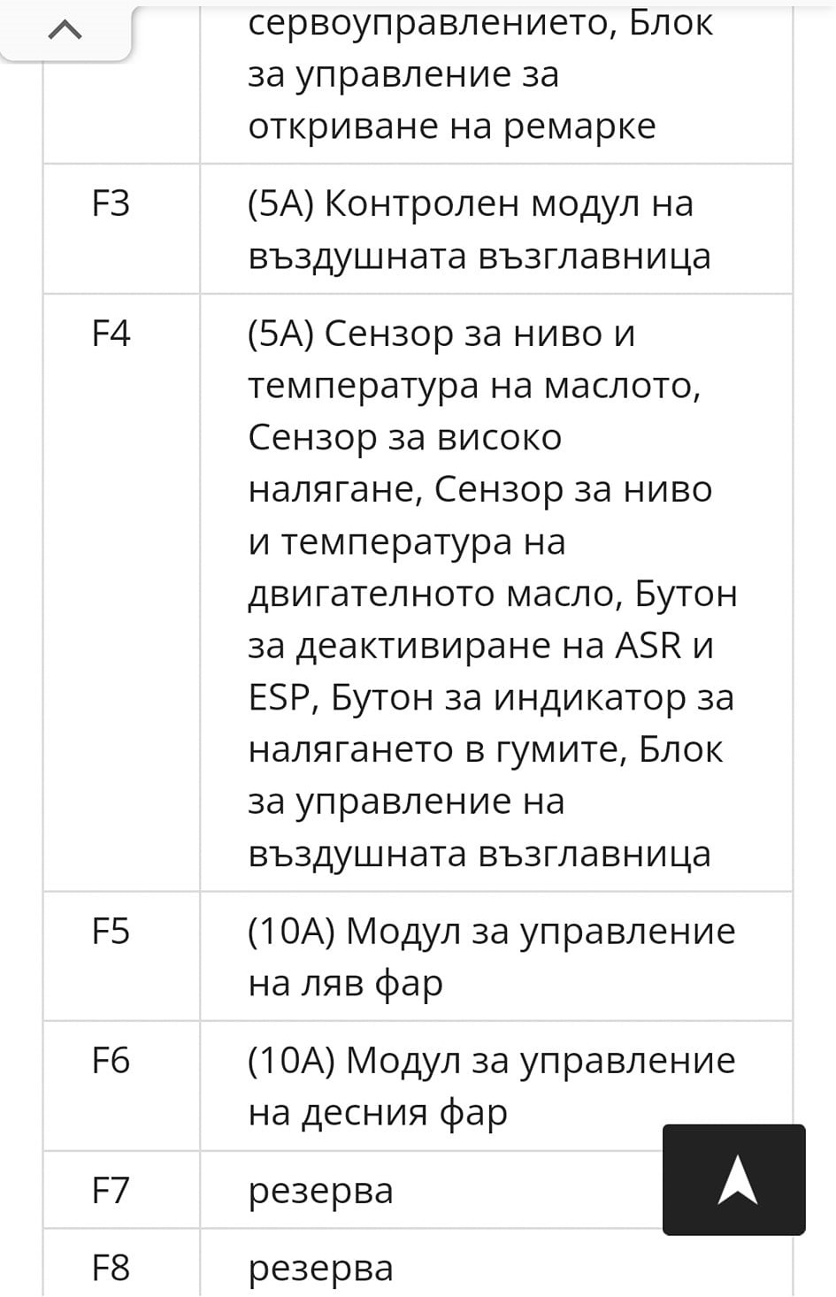

При даване на контакт жълтата иконка за ниско ниво на маслото премигва 5-6 пъти и се появява надпис Oil sensor:Workshop! И остава постоянно в менюто Vehicle status,а символа за ниско ниво на маслото изгасва...след десетина минути шофиране отново присветва 3х3 пъти и пак изгасва. Купих нов датчик Hella, който стои отдолу на картера подмених го,буксата и жиците изглеждат наред, но проблема остана и продължава да се появява въпросния надпис. Бушона F4 (5 амперов), който отговаря за този сензор е здрав.При диагностика показва 2 грешки в 17 Instruments В1041 35(009)-Signal high time>maximum и 13639427- Pleace Check Fault Codes in Engine Control Module U101F 00(009),които не могат да се изтрият,в смисъл трия ги и ги набива моментално. Опитах също да изключа датчика от ВАГ-кома,гледайки клипчета в youtub,но не успях,просто в 17 Instruments>>Адаптация, не ми намирам въпросния Oil sensor.Мже би кабела/програмата ,нямат такава възможност.Моля за съвет как да се оправя,за да фиксирам проблема с чека.

Влиза ли в Engine Control Module да прочетеш каква е грешката и евентуално да я изтриеш?
Едва ли проблема е в таблото, че да го търсиш там.

dispatch написа:Влиза ли в Engine Control Module да прочетеш каква е грешката и евентуално да я изтриеш?
Няма записани грешки в мотора...ако имаше щях да напиша....

Ама ти много пишеш... и на лично и във темата си... къде да ти отговарям??
dispatch написа:
sashocos написа:... и 13639427- Pleace Check Fault Codes in Engine Control Module U101F 00(009) ...
Това значи че има записана грешка... както и да е.

dispatch написа:Ама ти много пишеш... и на лично и във темата си... къде да ти отговарям??
dispatch написа:
Жив и здрав!
Извинявай,но през телефона ми е трудно да се ориентирам кой бутон натискам.Да прав си ,че трябва да има,но в секция Еngine на програмата-няма грешки
